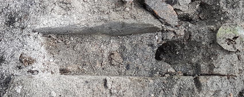

Nej. Det sitter en fäns på drivaxeln som är något högre än skivan. Och den gör att jag kan inte dra fast skivan. Oavsett hur jag vänder muttern.
Precis, men går det inte att vända brickan istället för muttern? Så har jag gjort på nån av mina vinkelslipar en gång för att lösa ett likartat problem...

Nej, den enda del jag kan jobba med är muttern. Drivaxeln har enbart fasta delar som jag
inte kan påverka.

Nu har jag varit ute och provskurit. Gick som att skära i smör, (kylskåpskallt). Risken för
att det skall lossna bedömer jag som obefintlig. Det beror bland annat på vilken gummikvalitet
man använder. Är den för mjuk så finns nog den risken, men jag använder ett hårt
gummimaterial. Och efter mina provsnitt har jag försökt att efterdra muttern. Inte en chans.
Den sitter stumt!

Se svar ovan. De estetiska aspekterna på gummibiten har nog ingen betydelse.
Nedan en bild på mina provsnitt.
Provsnitt i hårt gummimaterial på en ytstruktur, vilket illustrerar en diskussion om gummikvalitet och mekanisk bearbetning.
