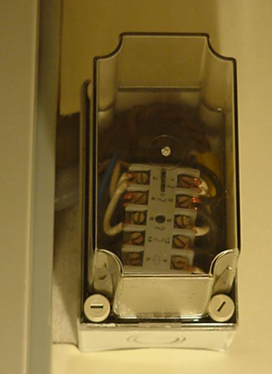

Det kommer ett sjungande ljud från proppskåpet. Det kan variera mellan ett mindre ljud till ett större. Efter ett strömavbrott när strömmen har kommit tillbaks så låter det som mest. Knackar man i väggen under skåpet så ändras ljudet och kan minska. Proppskåpet ligger utanför ett sovrum så ljudet kan vara störande. Vad kan man göra åt detta?

Har du en gammal el-central? Har du en jordfelsbrytare?
Det kan vara jordfelsbrytaren som låter, eller glapp kontakt någon stans.

Nej, jag har ingen jordfelsbrytare och proppskåpet är från 1981.

Är där bara en central?
Eller finns där mer? Kanske en kontaktor till något? Eller en transformator till något?
Kan du lägga upp en bild?
Eller...det borde gå att lyssna sig till vart det låter, vad som låter.
En central "brummar" inte, om där är glappkontaklt kan det möjligen spraka/knastra lite. Sitter elmätaren där?
Ja, nu börjar vi närma oss. Nej elmätaren ligger inte där. Men det finns en dosa bredvis proppskåpet och det är där ljudet kommer från. Ett hölje av genomskinlig plast och därunder är det 10 skruvar med var sin avskalad kabel under. Dosan är förbunden med proppskåpet via en större kabel.

Det är en kontaktor som syns på bilden.
Dvs en flerpolig elmanövrerad strömbrytare.
Det sitter en spole i den, och den kan börja ge ifrån sig ett surrande ljud.
Det är bara att byta kontaktor!

när du skall byta den, köp i så fall en brummfri kontaktor. kostar mellan 200-500 kr finns säkert hos clasohlson eller en lokal elbutik..
Vet du vad den går till?
har du el-element ?
För att hitta vad den används till.
Skruva ut en säkring åtgången, när du hör ett högt "klonkande" ljud så har du hittat rätt, kolla i gruppschemat vad den går till. (kontaktorn hoppar till lite också)
Nu vet jag vad kontaktorn går till. Den är till elpannan (jag har vattenburen elvärme) och har med effektspärren att göra enligt den elektriker som ska byta den. Tack för all hjälp! :)
