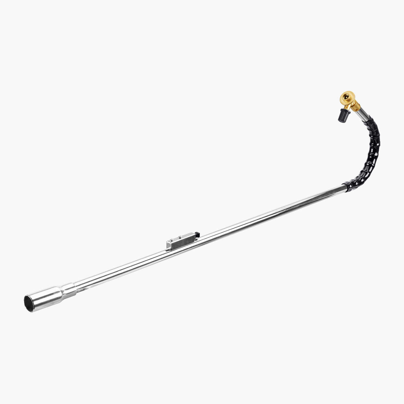

Eller köp en sån här ogräsbrännare - tex 110:- på Biltema i skrivande stund, gas tillkommer men kostar inte mycket och säljs på samma ställe. Även Jula mfl har liknande.
Ogräsbrännare i metall används för att effektivt värma upp skorstenar och tända eldar.
Med en sån är det en baggis att värma upp röret, snabbt enkelt och rent. Är också bra att tända elden med :)
