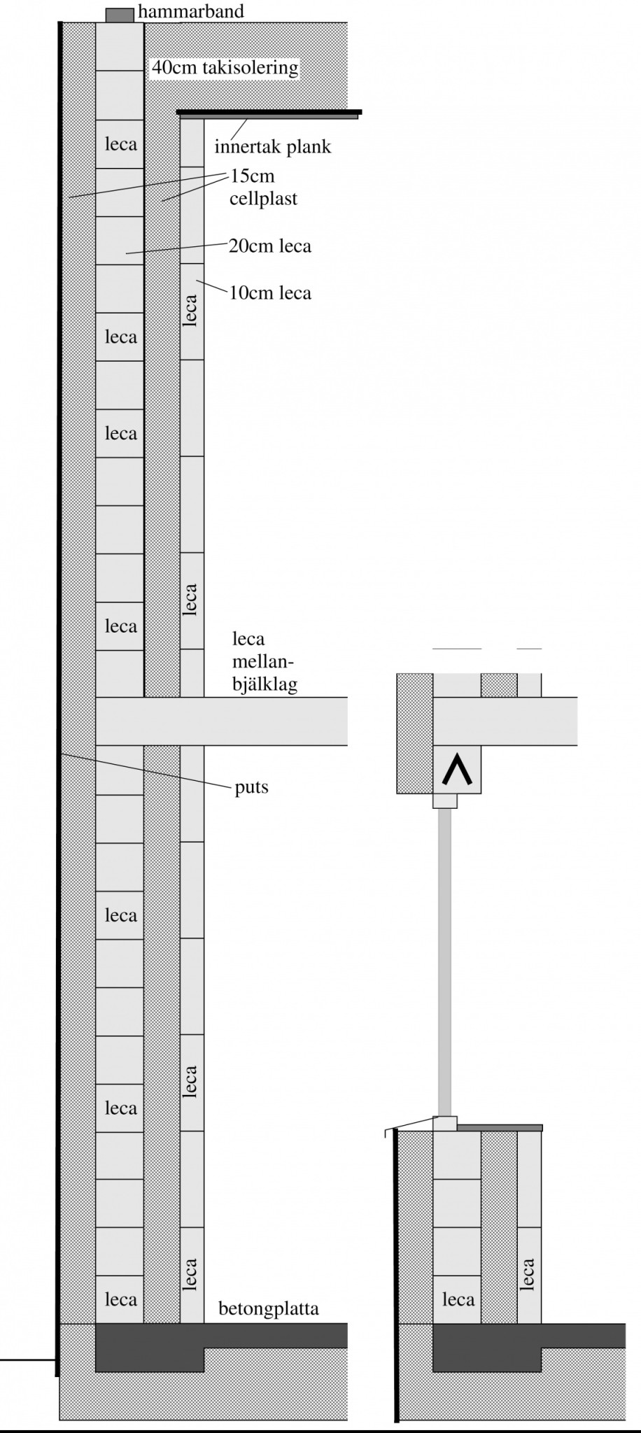

Om man delar isolering i två delar och sätter fast fönster och dörrar i yttre muren, så hamnar dessa mitt i isoleringen vilket påstås vara bra för att minimera värmeflödet kring deras ramar. Dessutom kommer fönstren estetiskt 'lagom långt in' sett från utsidan, och man får en rejäl men inte extrem fönstersmyg på insidan.
Grundplatta och mellanbjälklag är så enkla som de kan bli, och ändå är det minst 15cm isolering. Tar man upp ytttre muren 40cm högre än inre muren får man på ett enkelt sätt en kontinuerlig isolering hela vägen runt innervolymen. Innertaket vilar helt enkelt (mha t.ex. ett antal snygga träbjälkar) på innerväggarna. Behöver man mot förmodan stabilisera yttermuren får man väl kramla lite.
20cm leca i yttermur och 10cm leca i innermur ger ett U värde på 0.09, och det borde väl vara tillräckligt för de flesta ? Men byter man från leca till lättbetong får man U=0.08 och behöver inte putsa insidan fullt lika bra eftersom lättbetongen har slutna porer. Fast jag gillar leca. Frånsett själva putsningen borde väl detta vara ganska billigt. Vilken putsare som helst borde ju dessutom veta hur man lägger 15cm cellplast/stenullsskiva på leca/lättbetong och därefter putsar, det är ju så man tilläggsisolerar stenhus.
