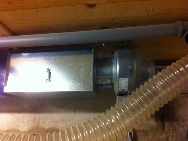

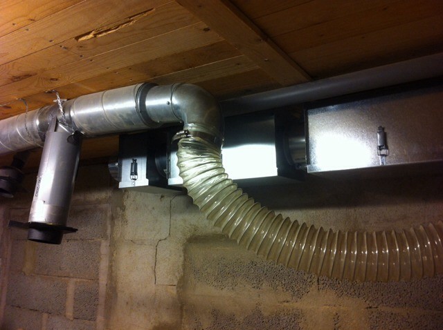

Gjorde ett impulsköp... Köpte kanalfläkt, två filterboxar för påsfilter samt en filterbox för planfilter, filter G4, F5, F7, dessutom lite monteringstillbehör. Summa: 3000kr. Jag tänker att det till detta bassystem blir enkelt att addera ett HEPA filter. Jag tänker mig min setup som en bättre variant av JET:en. Det enda jag är lite orolig för är luftflödet. Kanalfläkten jag köpte var hade spexat maxflöde på 320m^3/h. Jag kan acceptera ett flöde ner mot 200m^3 fast helst 250m^3 då jag har ca 50m^3 lokal. Ska bli spännande att se hur mycket filterna bromsar flödet. Någon som har en bra metod för att mäta flödeshastighet?
Jag tänker nog först montera ihop allt för att testköra i några veckor (månader/år?) för att sen montera ihop lite spiro och ha utblås och insug i motsatta delar av min ganska avlånga lokal.

Härligt! Man kan nog hyra en flödesmätare men enda priset jag sett var på 1000kr. Kanske finns det någon kompis kompis som har kontakter i branchen?
Det jag tror att du kan göra är att mäta tryckfallet över filterna med ett u-rör av slang med vatten i. Typ mm kvicksilver fast med vatten.Sen kolla i fläktens diagram vad flödet blir vid det tryckfallet.
Men nu gissar jag. En annan gissning är att det inte funkar med hepa till den fläkten.

G4-f5-f5-fläkt. Väntar fortfarande på leverans av F7 filter. Ska ta och göra en flödesmätning nästa vecka. Skulle tro att den drar ett par hundra kubik i timmen i nuvarande utförande.
