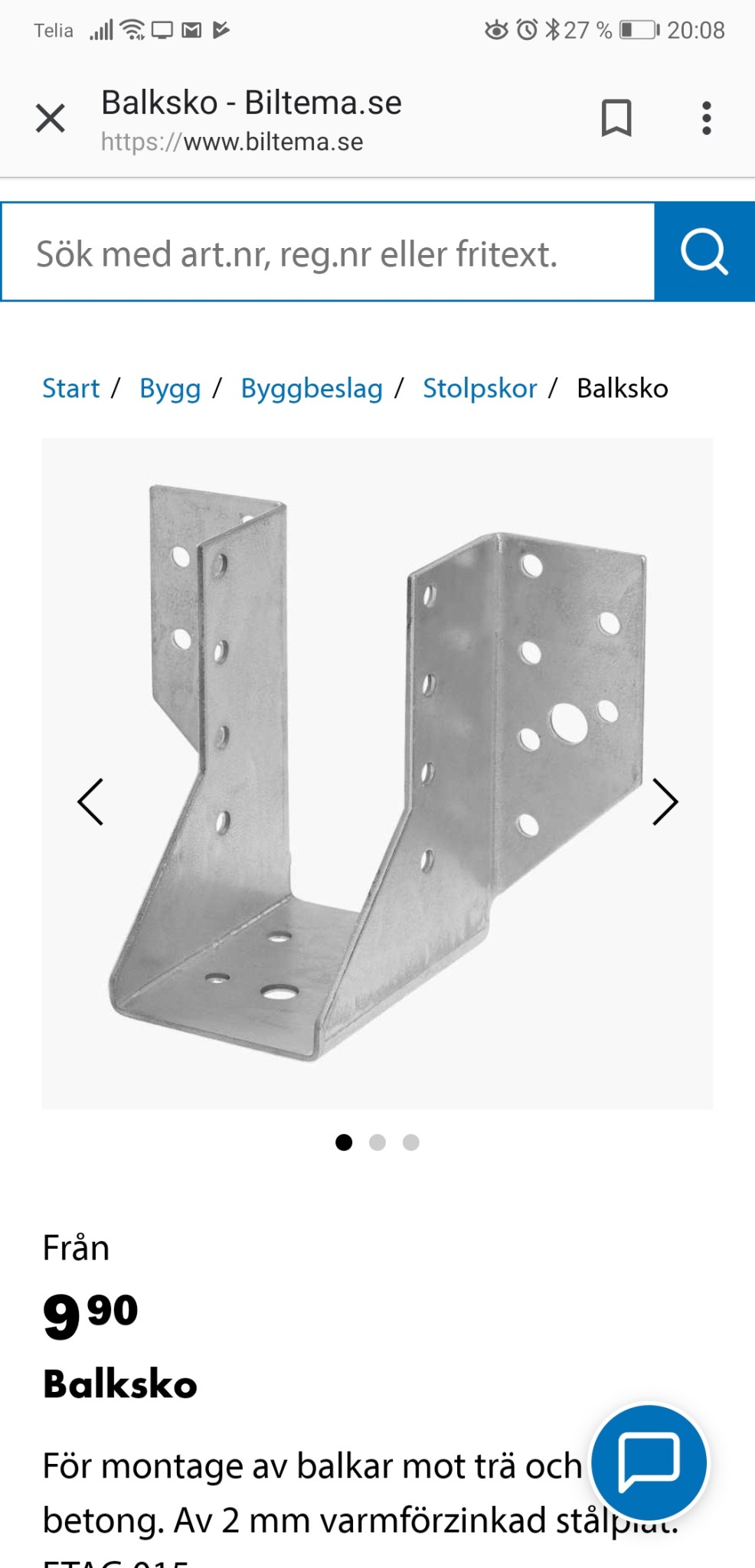

Produkter som diskuteras: "balksko"
Balkskor
Balkskor används för att skapa starka och säkra förbindelser mellan två träelement, oftast mellan balkar och stolpar inom konstruktion. De finns i en rad olika storlekar och former, beroende på den specifika tillämpningen. De är ofta
