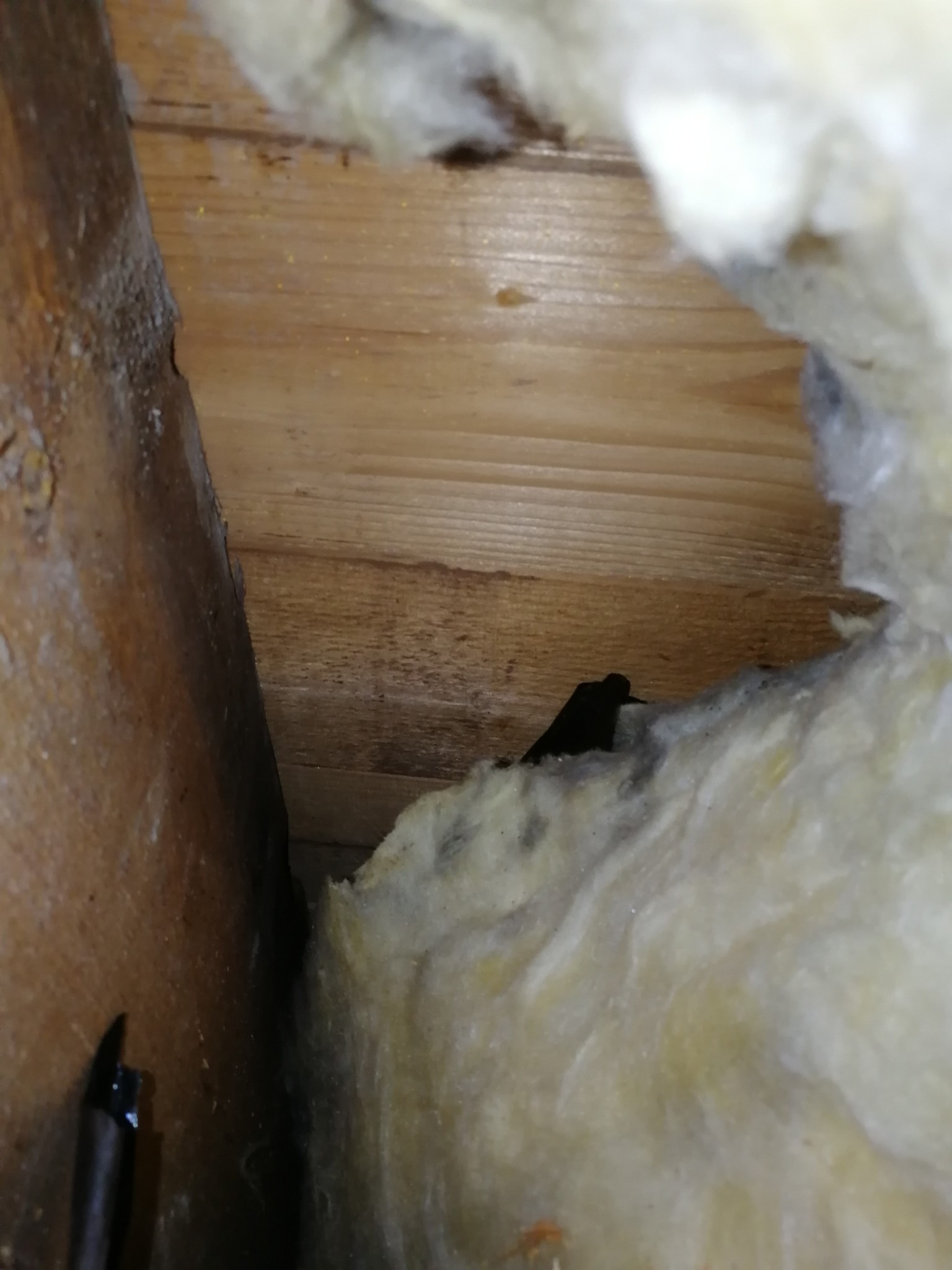

Jag ska renovera mitt badrum nu om några teckor. Kan ju meddela hur det ser ut under gipsen där?
Kan säga som såhär, det är isolerat dikt an med glasull, finns ingen luftning och inte heller någon ångspärr. Är snedtak ovanför duschen.
Med tanke på vad som diskuteras här så borde jag ha världens påväxt? :thinking:

Gips målat med våtrumsfärg är otroligt tätt så jag trot inte ditt exempel kan bevisa något direkt.

Är inte säker på att taket är målat med våtrumsfärg :)
Om jag går ut på ksttvinden och kollar taket där då? Allt snedtak i huset är isolerat dikt av och det finns ingen luftspalt eller ångspärr öht :)

Förstår inte riktigt poängen men kör hårt, har du isolering dikt an råsponten så är det intressanta hur råspontens undersida ser ut och eventuellt isoleringsens yttersta cm.
Hur isoleringen ser ut på den varma sidan är ovesäntlig.

Eftersom det inte finns någon ångspärr i vägen så kan jag lätt flytta undan isoleringen och på så vis se råspontens undersida.. That's my point :)

Närbild av isolering och träkonstruktion i byggprojekt, med synliga träbjälkar och isoleringsmaterial.

J Jarlsgård skrev:
Hur tjock är isoleringen? Har läst på ett flertal ställen att har man inte mer än 200 mm brukar det inte bli problem.
Det är nog ganska exakt den tjock den är.. Tror den är 220mm eller nåt sånt :)

Ok. Problem med fukt i isoleringen brukar enligt vad jag läst kunna uppstå först när isoleringen är ordentligt tjock. Nya hus har ju ibland närmare halvmetern isolering i tex taket och ofta runt 300 mm i väggen. Kanske mer.

Kan nog ligga något i det! Troligtvis är värmeläckaget i mitt hus såpass stort att fukt å dylikt torkar upp.
Då blir mitt exempel kasst :crysmile:
Läste Påtal om tjocklek någonstans att om det var SP som rekommenderade att man skulle börja dra ner tjockleken i taken igen just pga fuktskador och återgå till ett större värmeläckage.. Men det funkar ju dock inte i praktiken med statens energikrav :thinking:

Vad har du på andra sidan råsponten?
Papptak.. Tror det ligger 3-4 lager där
