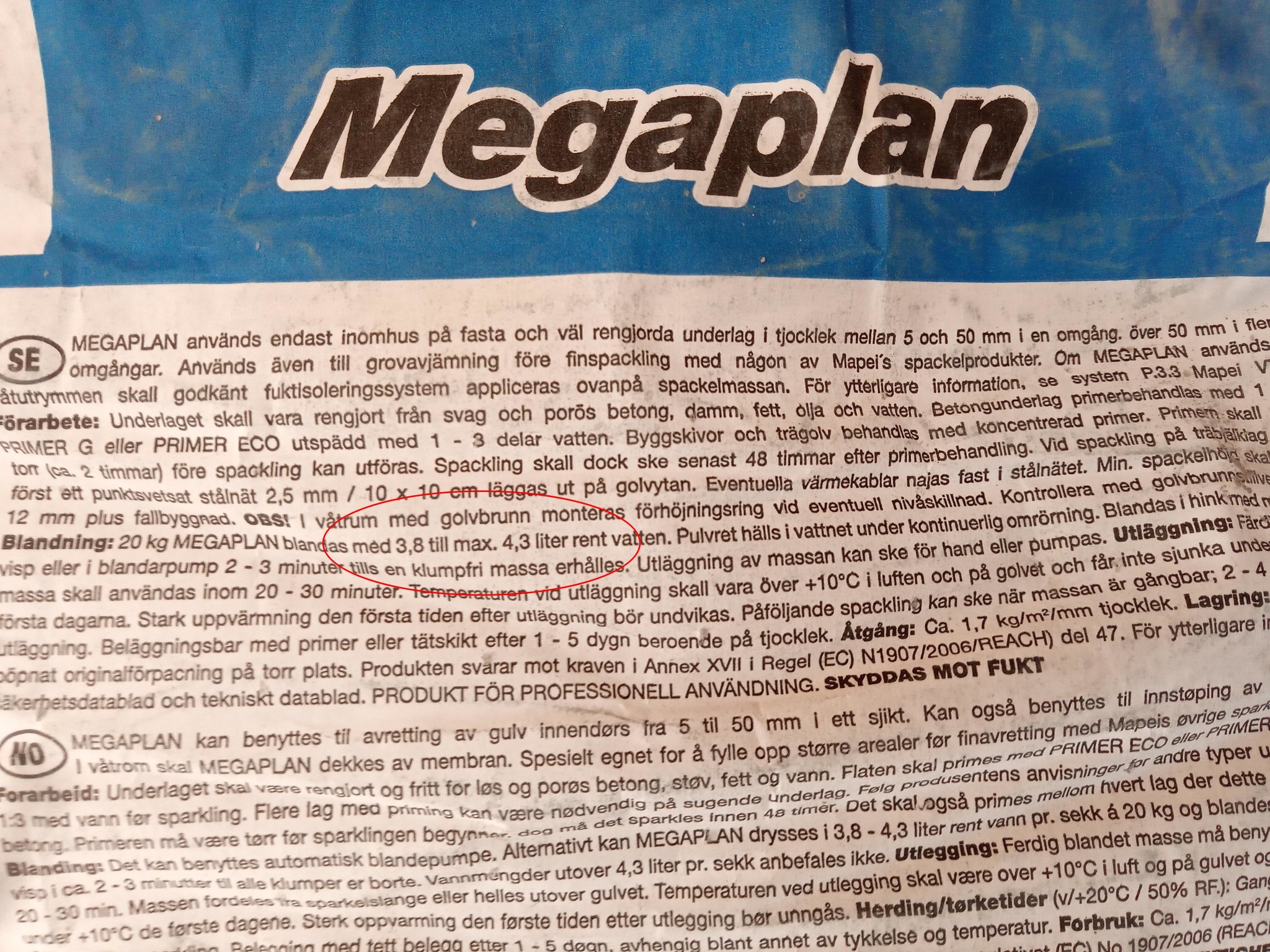

OK, nu läste jag på påsen istället för i produktbladet... :rolleyes:

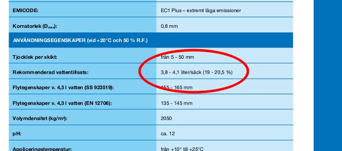

Tekniskt datablad för Megaplan, anvisningar för golvavjämning, produktinformation, delvis skrynkligt papper.
Tekniskt datablad med rödmarkerad text: "Rekommenderad vattenilsätt: 3,8 - 4,1 liter/säck (19 -20,5 %)".

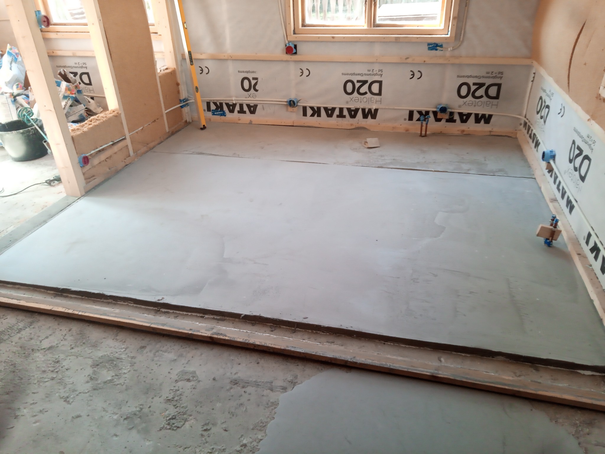

Så, med mer vatten per säck blev det bättre. Nu gjorde jag också i tre lager där sista lagret blev 15-10 mm tjockt.
Men inte riktigt så bra som jag trodde när jag la ut det, på något ställe blev det 3-4mm för högt, och något ställe 2mm för lågt. Svårt att se när man lägger ut om det är för högt eller för lågt, och direkt självnivellerande kan man inte säga att det är. Tyckte inte det var särskilt stressigt att göra det själv.
Rum under renovering, nygjuten betonggolv, isoleringsmaterial på väggarna, byggmaterial, och arbetsverktyg synliga.
Kanske pröva med fler nivåpinnar? :thinking:
Jag får antingen slipa ner eller bila bort och fylla upp igen det värsta. Jaja, jag gör färdigt rummet först.
