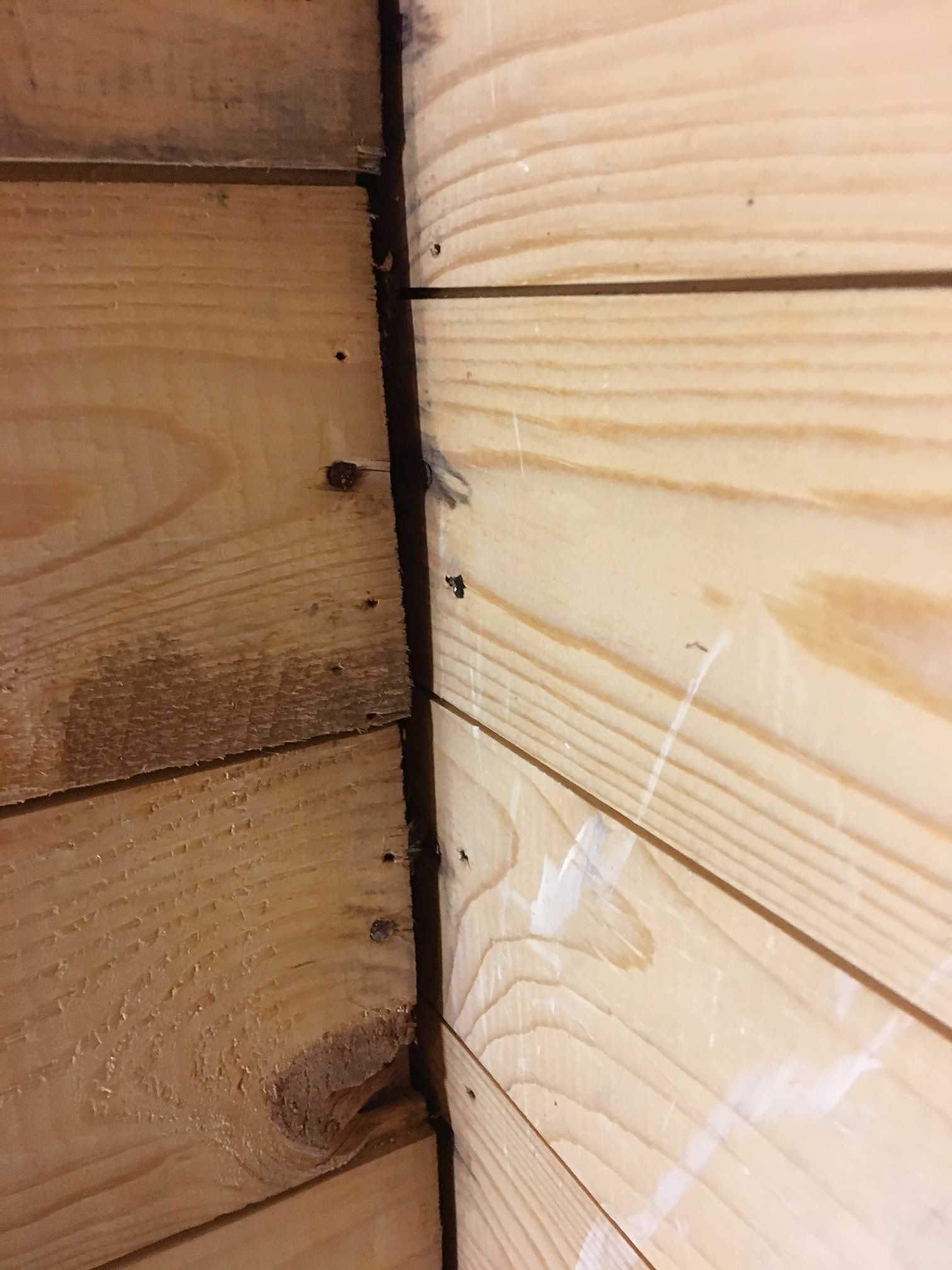

Jag renoverar, har tagit bort skivmaterial i rummen i huset och plankväggarna är nu framme. Jag känner på flera ställen att det är ett svagt drag från glipor mot väggar och tak.
Vad ska jag göra, spontant funderar jag på att använda fogskum eller försöka få in drevremsa, det senare blir nog svårt på vissa ställen.
Hur skulle ni gjort?
Vindskyddspapp/väv?
Olackerade träplankor som inte möts helt, vilket indikerar drag i konstruktionen.
På sådana ställen drar det
Knôka dit lite drev då. Ska du isolera på insidan av plankväggen?
Ja jag tänkte isolera 45mm på insidan av ytterväggen.
Fogskum...
