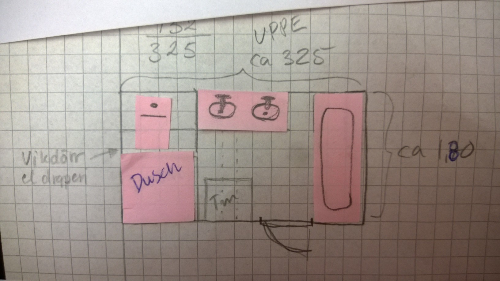

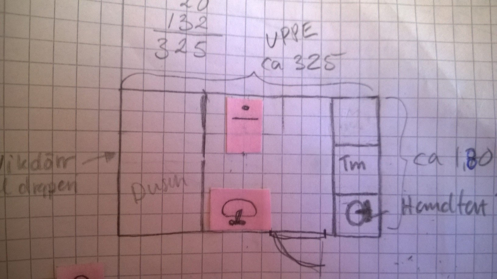

Jag fick så himla mycket ideer på badrummet på bottenvåningen så kan inte låta bli att fråga även om det på övervåningen, :o (Ja, vi kör båda på en gång innan inflytt eller eventuell uthyrning)..

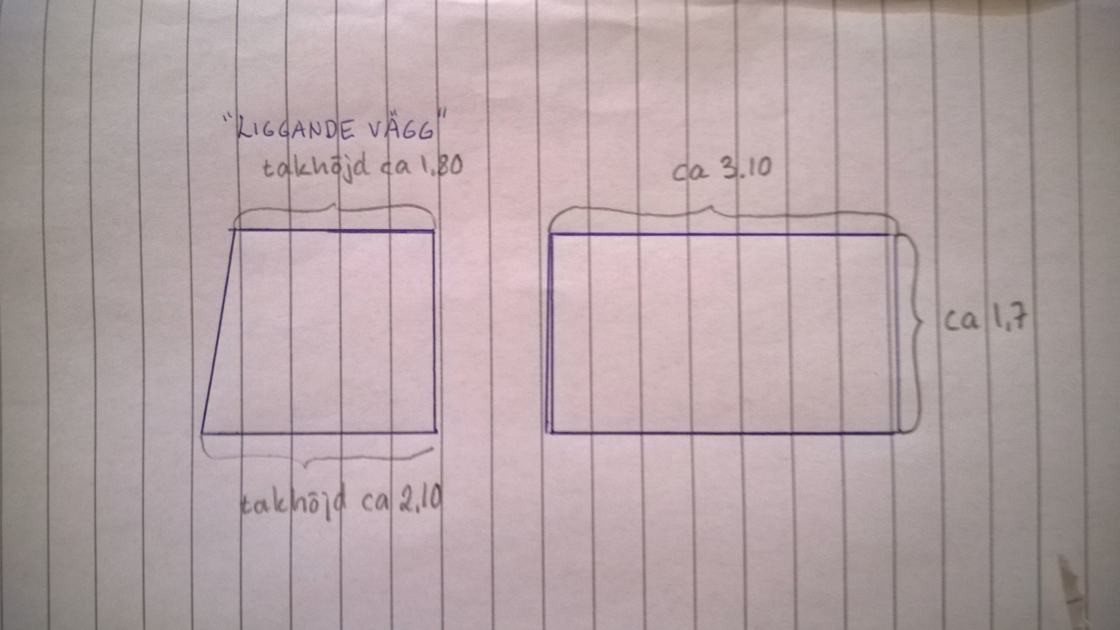

Badrummet är på övervåningen, det är snedtak. Dörröppningen måste komma där taket är som högst (för det vetter ut mot hallen).
Måtten är ca 3,10 *1,8 meter. (Idag är det egentligen bara 1,8 * ca 1,73 men vi tar klädkammaren som ligger vägg i vägg i anspråk för ett större badrum... hoppas vi inte gör bort oss där men båda sovrummen på övervåning har både ett antal garderober och klädkammare).
Vi är ganska så flexibla med vad som kan finnas där.
Måste finnas:
Toa
Handfat
Dusch
Får gärna finnas
Rymligt dubbelhandfat
Badkar och Dusch eventuellt separerade
Plats för förvaring
Här har jag kommit på en planlösning som eventuellt kan fungera. Då finns plats för en eventuell tvättmaskin oxå.
Lilla lådan
Det ser ut att kunna bli blött om fötterna ibland när man ska gå på toa. Plus att ingen kan smita in och kissa medan någon annan duschar. :)
AnneFi
Vill man smita in och kissa samtidigt som någon annan duschar? Vill man ha någon som kissar i samma rum som man duschar?
Ska ni ha badkar i båda badrummen? Verkar onödigt?
Nej, det vill man inte men ibland har nöden ingen lag.
Hur ofta använder folk sina dubbelhandfat ? De jag känner säger att det visst förekommer, men alls inte ofta! Jag tror det är mer nytta av att kunna ha t.ex en bänkyta, för att underlätta vid stök med tvättmaskinen. Tag bort det vänstra handfatet och sätt dit en bänk med skåp och tvättmaskin inunder, på ett lagom avstånd från det högra handfatet.
AnneFi
Två personer son gör sig i ordning samtidigt behöver detta.
När jag bodde hemma stod jag och syrran framför vars ett handfat dagligen medan mamma gjorde sig i ordning på toaletten där nere.
Jag saknar ett andra handfat under våra spegelskåp när jag och sambon gör oss i ordning för fest.
mm,, kanske onödigt med badkar både uppe och nere. Har man barn så inte helt ovanligt att duch o andra aktiviteter sker samtidigt.. Men kanske kan vara en bra plan att ta bort badkaret och sätta en hel sida med bänk o handfat längs den väggen istället... eller toa...

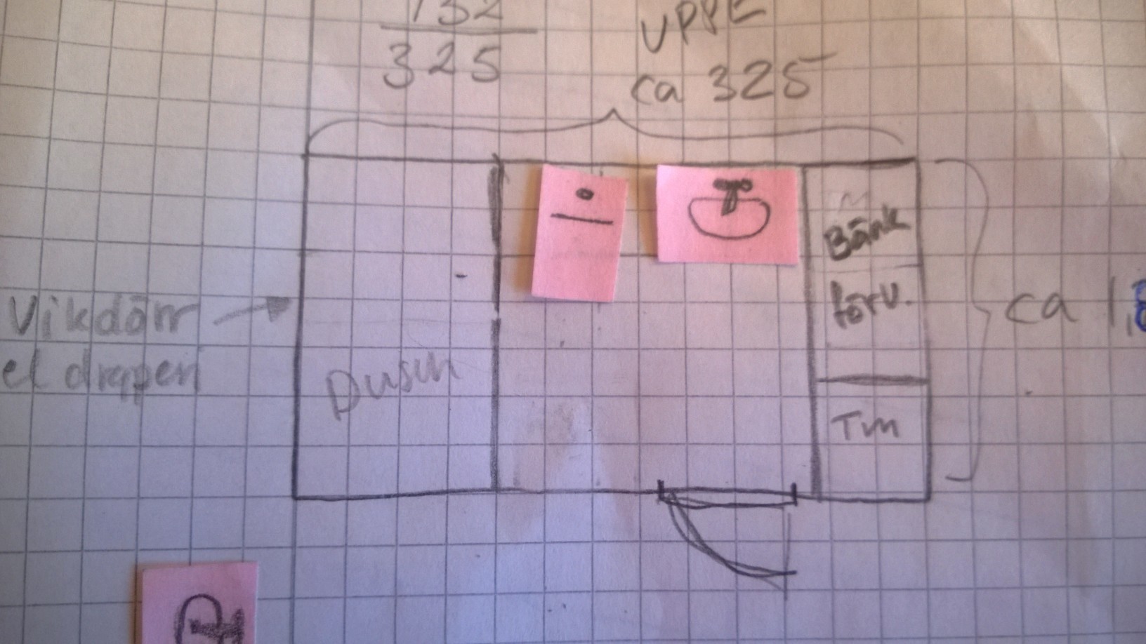

Vad tror ni om denna
Alt 1

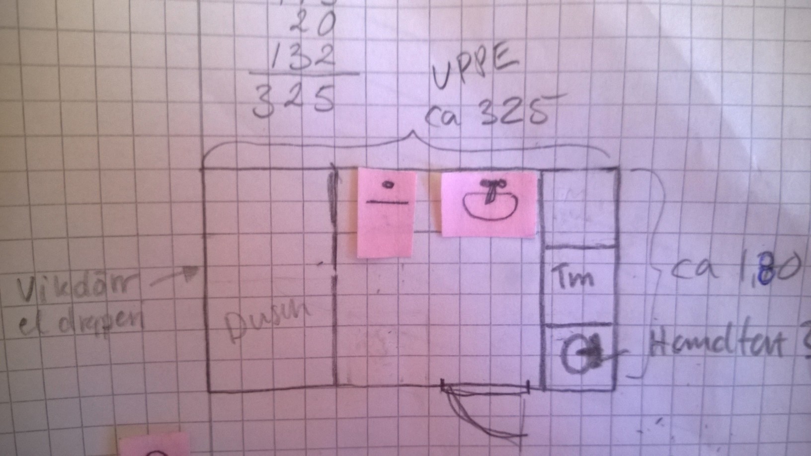

Eller denna:
Alt 2

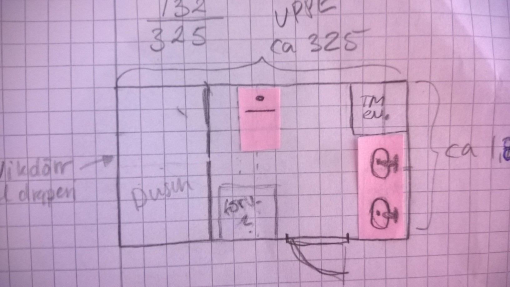

Har några alternativ till
3
4

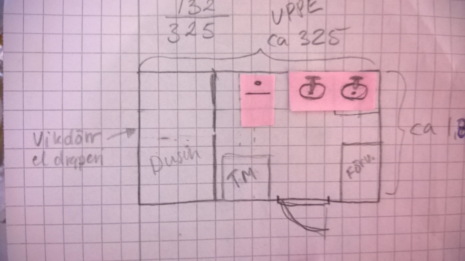

5
Hej hopp,,,
Ingen som vill kommentera alla mina "fina" ritningar. Det brukar ju finnas massor med människor med en MASSA bra idder här...
Badrummet är rivet o snart skall vi dra alla rör och nytt vatten så kom med ideer pleeeease!!!! :o
OBS, att det finns tvättmaskin i källaren så det primära är inte att få in tvättmaskin.. Ev skall övervåningen hyras ut och då kunde det ju ändå vara najs med tvättmaskin där :)
