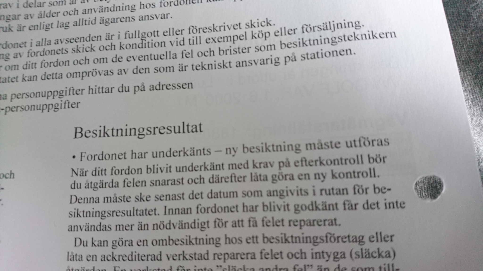

Det är bara 2 och 3 som finns som bedömningskoderC cpalm skrev:
i Transportstyrelsens föreskrifter, så övriga brister rapporteras inte dit och borde inte synas i systemet nästa gång du besiktar.
Du har dock fel.C cpalm skrev:
2 ger dig förbud att bruka bilen mer än att fixa bilen, till verkstad och till besiktningen. Du får inte köra till ica eller till jobbet med bilen förrän den är godkänd igen. Det är nästan ingen som läst baksidan av pappret de får. Risken att bli stoppad av en polis för att få böter eller få ordna bärgning är dock extremt ovanlig.
3 som du kallar det eller spansk flagg är att du måste bärga bilen från besiktningen hem och den får inte rulla förrän den är godkänd igen. Då får du den vackra klisterlappen i rutan. Men då handlar det ju typ om bilen håller på att delas på mitten eller om ett bromsrör har sprungit läck.
Det är samma regler i hela Sverige på det =)
Källa. Alla besiktningsorgan.
Skitsamma.Det är ett förbud att använda bilen som vanligt till du har åtgärdat och fått det godkänt.C cpalm skrev:
Många besiktningmän är för slapp därför tycker jag de kan bli lite strängare =)

Jag ställde frågan till Transportstyrelsen och fick detta svar:Rkarlsson skrev:Du har dock fel.
"Har man fått underkänt på grund av en trasig glödlampa kan man byta den samma dag, men om man fått ett underkännande som kräver reparation av en verkstad kan det ibland ta några veckor innan verkstaden åtgärdar felet. Man får då använda bilen under tiden för skulle bilen vara så dålig att man inte får köra med den ska besiktningsföretag ge bilen körförbud."
Jag tolkar det som att är OK att åka både till ICA och till jobbet innan felet är åtgärdat.

Så här har jag tolkat regelverket angående fel med krav på ombesiktning.
Fordonet får inte brukas mer än vad som är nödvändigt för att felen ska kunna åtgärdas.
Dvs. till verkstad eller till bilprovning är ok.
=Inte använda bilen som vanligt.
Det är inte ok att i två veckor åka till affären eller jobbet för att sedan få bilen reparerad.

Då får ju transportstyrelsen säga åt alla besiktningsorgan att de har fel.useless skrev:
Och även polisen så de inte bötfäller dig när du kör med en ej godkänd bil.
Det har varit så i 16 år möjligt att transportstyrelsen hittat på något nytt idag, men om det varit så att man får använda bilen till ica så får de tamejtusan ringa upp den sure polisen och ge han på fingrarna som skällde ut mig för 15 år sen
Givetvis åkte jag inte direkt hem. Men jag slapp böter den gången.
Men har faktiskt sett polisen ge böter för just en underkänd bil som hade en såkallad 2a. Blev inkallad på flygande besiktning och bilen bredvid mig var inte ok.
