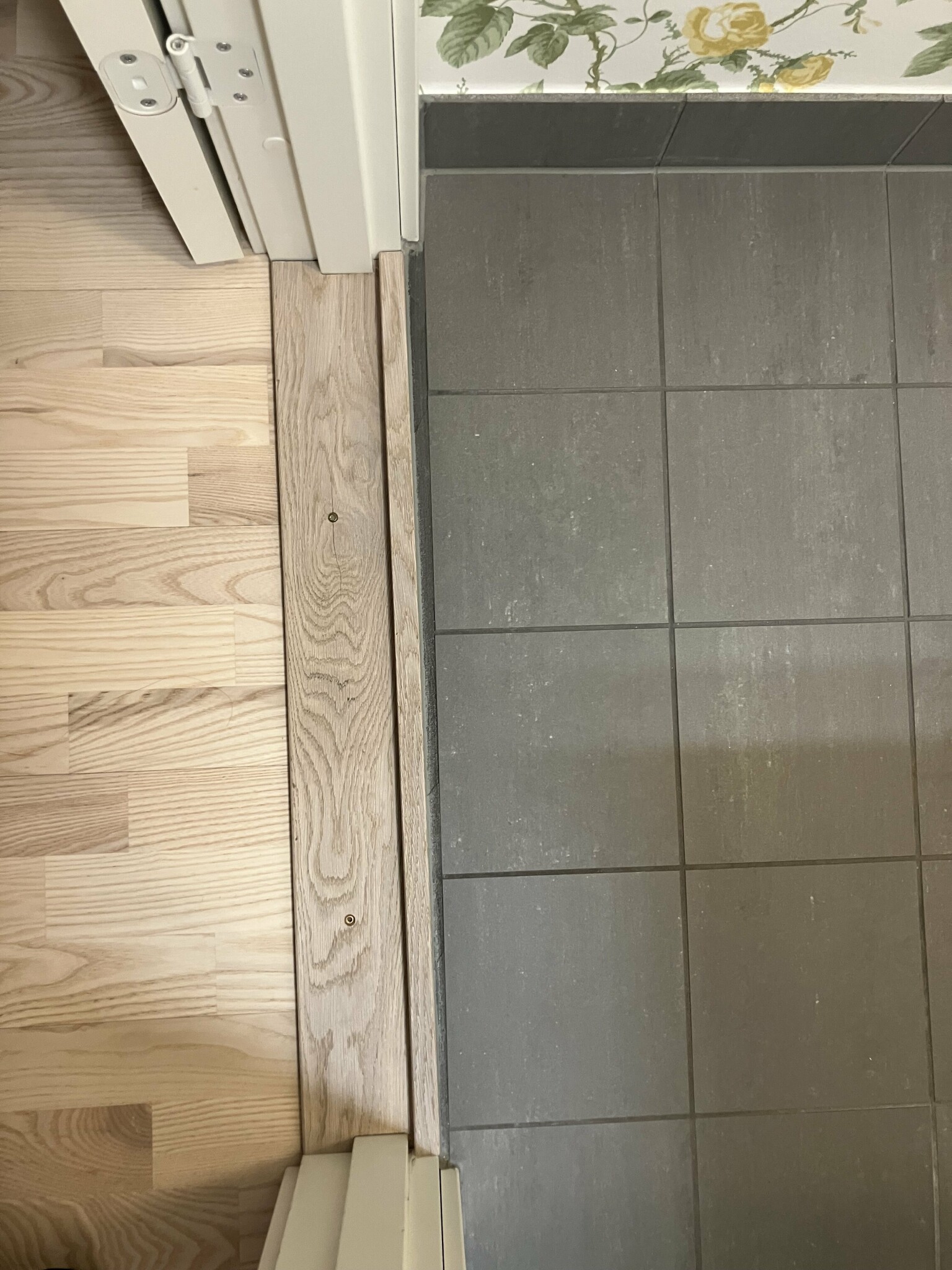

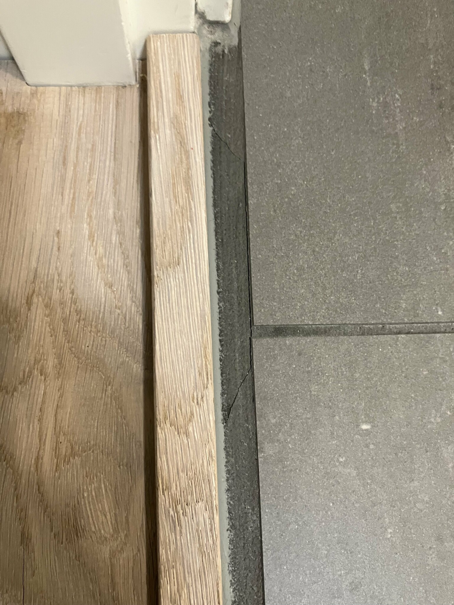

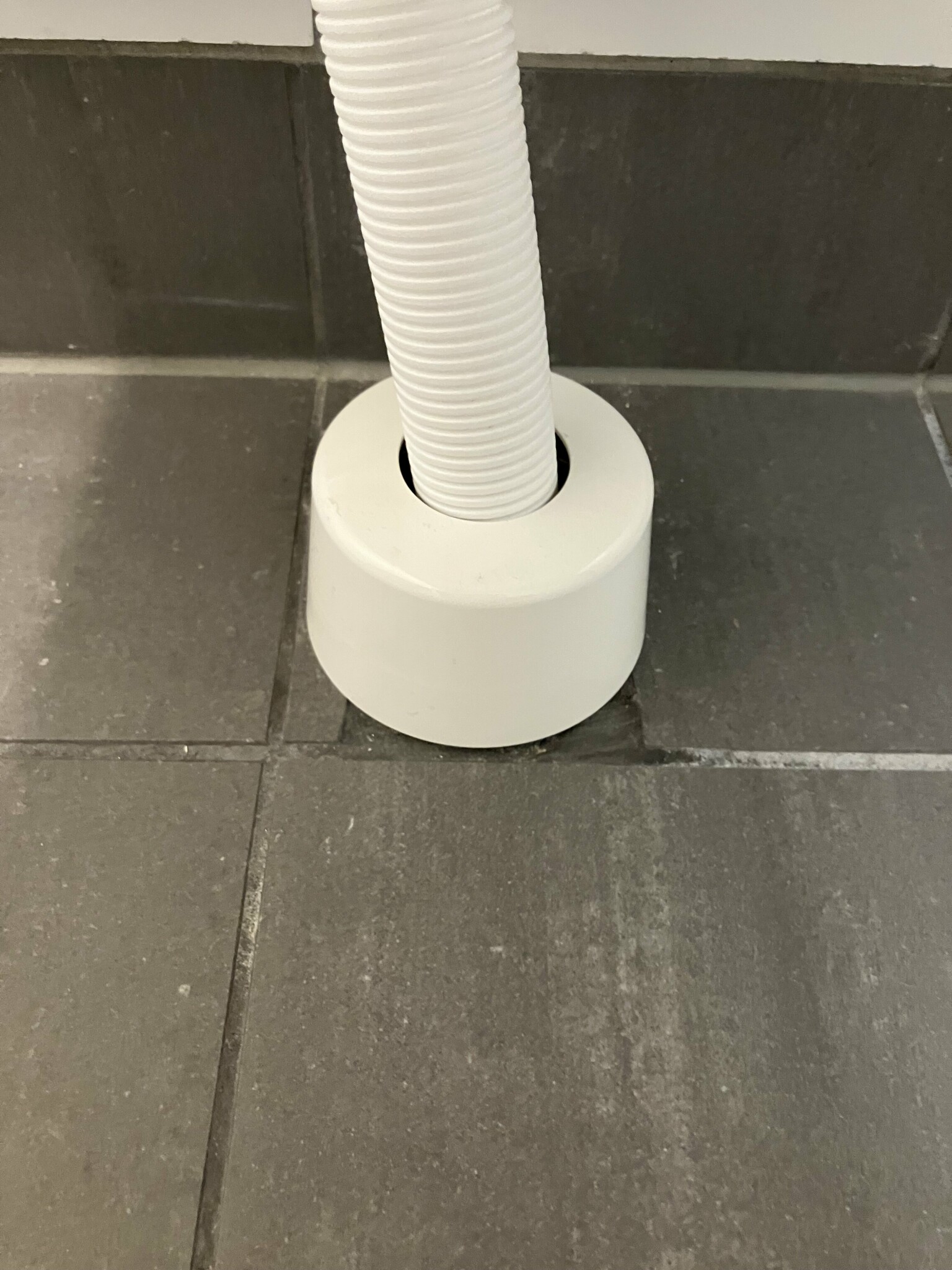

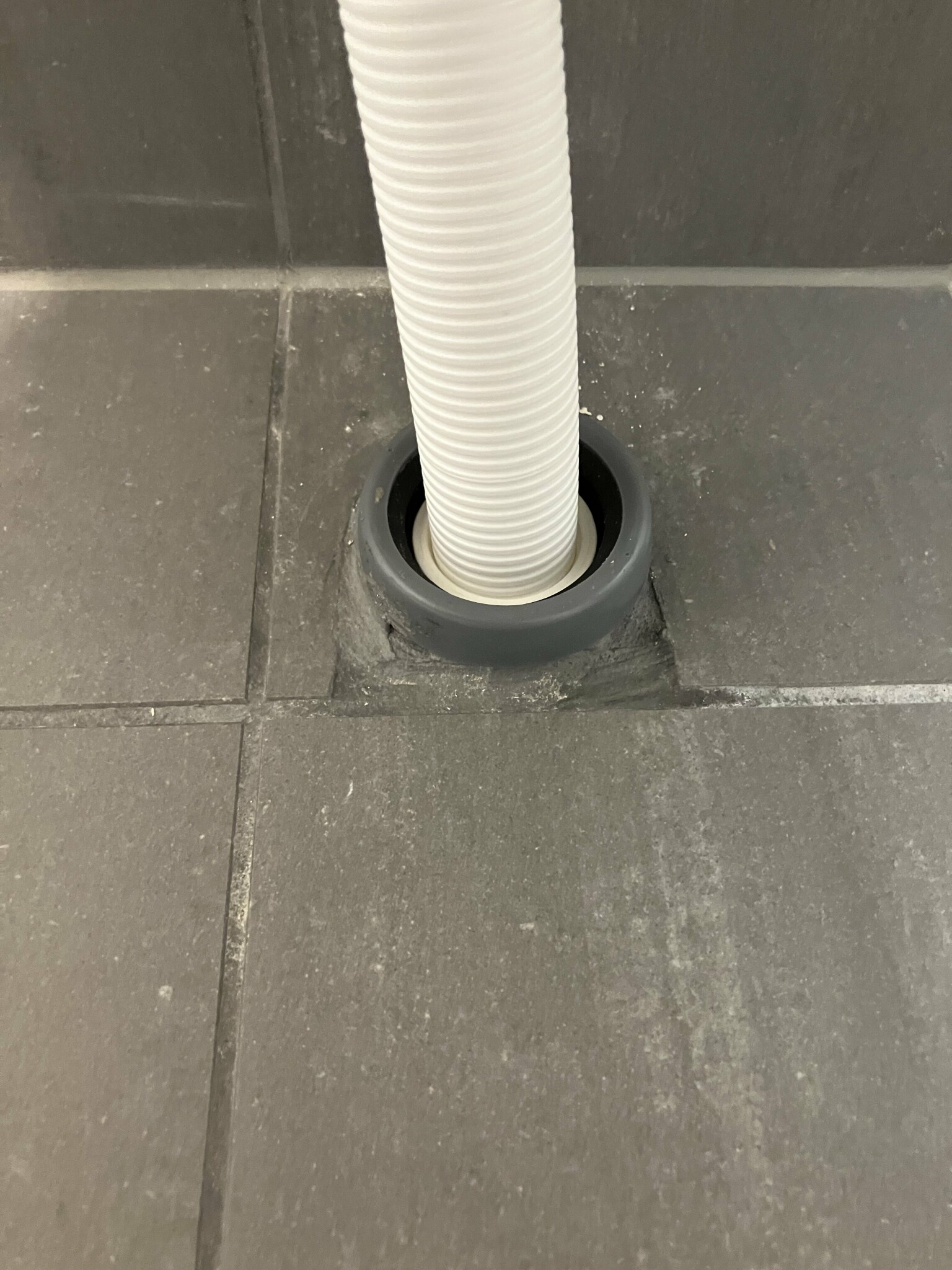

Nyproducerad lägenhet med garanti. I ett badrum har de försökt lägga hela plattor i ett aningen ojämnt utrymme och sedan fulfogat mot list. De har också skurit ett sort U för avlopp under handfat, så att även fulfog kring denna sticker ut från kopp.
De hävdar inom tolerans. Vi hävdar att det inte är ordentligt gjort och ser för hemskt ut. Att de borde tagit höjd för inpassning från motsatt vägg (litet badrum). Fulfogen mot list är annan sort än mellan plattor och har dessutom spruckit på flera ställen.
Skulle ni acceptera detta eller kräva åtgärd på garanti?
  • Sprucken fog mellan trälist och kakelplattor i ett badrum med ojämnt utrymme.
  • Tröskel mellan trägolv och klinker med ojämn fogning som ansluter mot en list.

Det ser inte så kul ut. Jag skulle absolut krävt att det åtgärdas. Sedan vet jag inte vad branschstandard säger men skärningen runt handfatet kan rimligen inte vara OK. Är fuktspärren uppdraget på tröskeln?

Ja, fuktspärr ser ut att gå upp under överhänget på tröskeln bakom silikon vad jag kan se/gissar. Kan dock inte säga att jag litar fullt på den, med tanke på både hafset med klinkret och att det är öppet in under tätskikt från brunnen i andra badrummet, fladdrar fritt på en sida istället för att ansluta under ring (annat garanti-ärende i rullning).
Hur lägger vi bäst fram vårt case med det här?

Jag kan tyvärr inte juridiken. Är det nyproducerad bostadsrätt så är det gissningsvis styrelsen du ska vända dig till.
Om du själv beställt badrummet från firman så är det såklart ett annat läge.
Ett råd man brukar gå här på BH är att hålla inne del av betalningen. Vet inte om det funkar i ert fall.
Ett annat är att ta in en egen besiktningsman.
