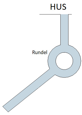

Vi ska lägga marksten i vår gång upp till huset. Halvvägs har vi en "rundel" som i mitten kommer ha en typ av växtrabatt och runtom gång.
En enkel ritning av en nyckel med texten "HUS" över toppen och "Rundel" bredvid ringen.

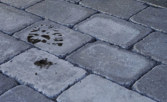

Den här sten kommer vi ha i gångarna
Våta avtryck på gatstenar, möjligen en hundtass och en skoavtryck.

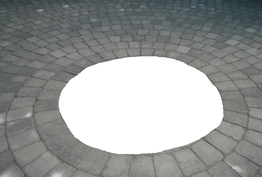

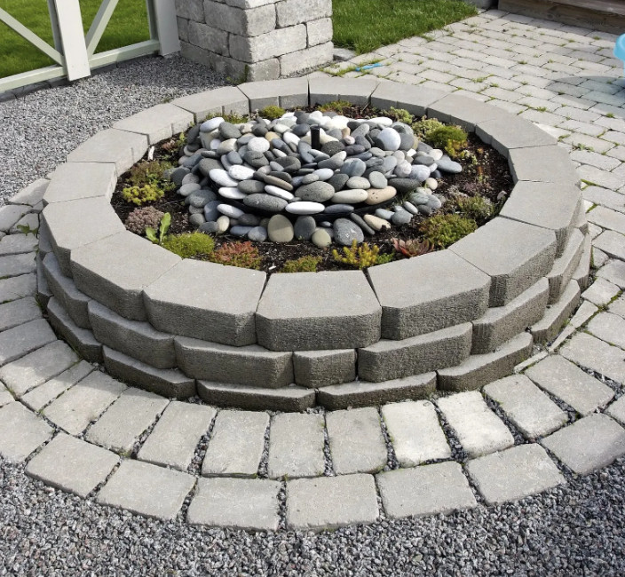

Hur tycker ni att man ska göra i rundeln? Fortsätta med samma sten. Något i stil med följande bild...
Rund gråstenplantering med tegel och grus på en trädgårdsgång.

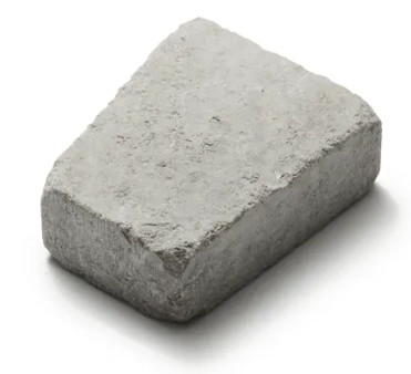

...eller använda en så kallad "kilsten" för att få mindre glipor mellan stenarna när det svänger.
Ett grått betongblock med ojämn yta, fotograferat mot en vit bakgrund.

Hur stor radie blir det?
6,3 meter
R rsa skrev:
6,3 meter
Med så stor radie går det utmärkt att köra med vanliga byasten, blir inte så stora springor.
