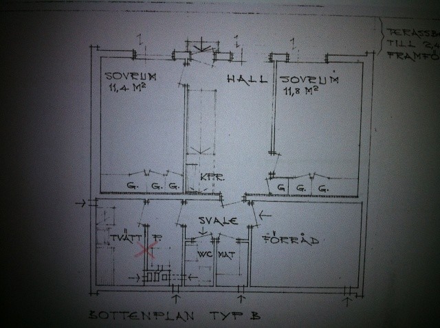

Väggen till vänster om det fd. pannrummet (märkt med rött kryss) i källaren, jordsida, vill vi riva för att göra ett stort badrum med vedeldad bastu som vi ansluter till skorstenen som finns där.
Kan väggen vara bärande?? Är det en betongvägg för brandskyddets skull??
Alla synpunkter och åsikter emottages tacksamt!

Mest troligt inte
Smala väggar brukar inte vara bärande.. Kollar du avståndet mellan den horisontala väggen, så är det mycket mer yta utan pelare eller annat bärande där det är sovrum o hall.
Hade det varit mitt hus, så hade jag rivit utan att tveka, men kolla gärna med någon byggare på orten.
