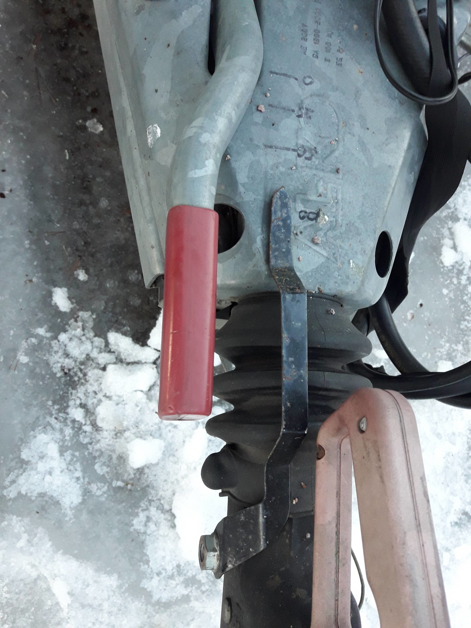

Skulle vilja se bilder på din gradering jag medB Bjober skrev:Det låter inte riktigt. En tom vagn kräver normalt kraftig inbromsning för att pressa ihop dragstången. Skulle det gå för lätt kommer bromsen riskera att låsa hjulen och styrförmågan upphör, dvs vagnen kan sladda ut i mötande vägbana eller dra runt bilen.
Påskjutet ska på inget sätt gå trögt/kärvt men påskjutsdämparen ska med sin gasfjäder skjuta ut påskjutet.
Den hävarm man bromsprovar med har en utväxling på 5-10 gånger och kräver en del handkraft att manövrera. Så det säger sig självt att lättare inbromsning i låg fart med tomt släp inte räcker för att pressa in påskjutet. Vissa besiktningsmän saknar tyvärr teknisk kunskap om detta.
Det känns inte bra när man besiktar och får nerslag på kort slaglängdsreserv, åker hem och finner att det bara behövs marginell justering, man besiktar om och får omdömet " riktigt bra". Men jag har ju knappt gjort nått?
Numer har min dragstång gradering 0-25-50-100%. Diskussionerna och ombesiktningarna har uteblivit....
har en boggi kärra som har för kort reserv enligt bilprovningen, men minsta justering så ligger bromsarna på och när jag mäter hemma med spännband är det OK!

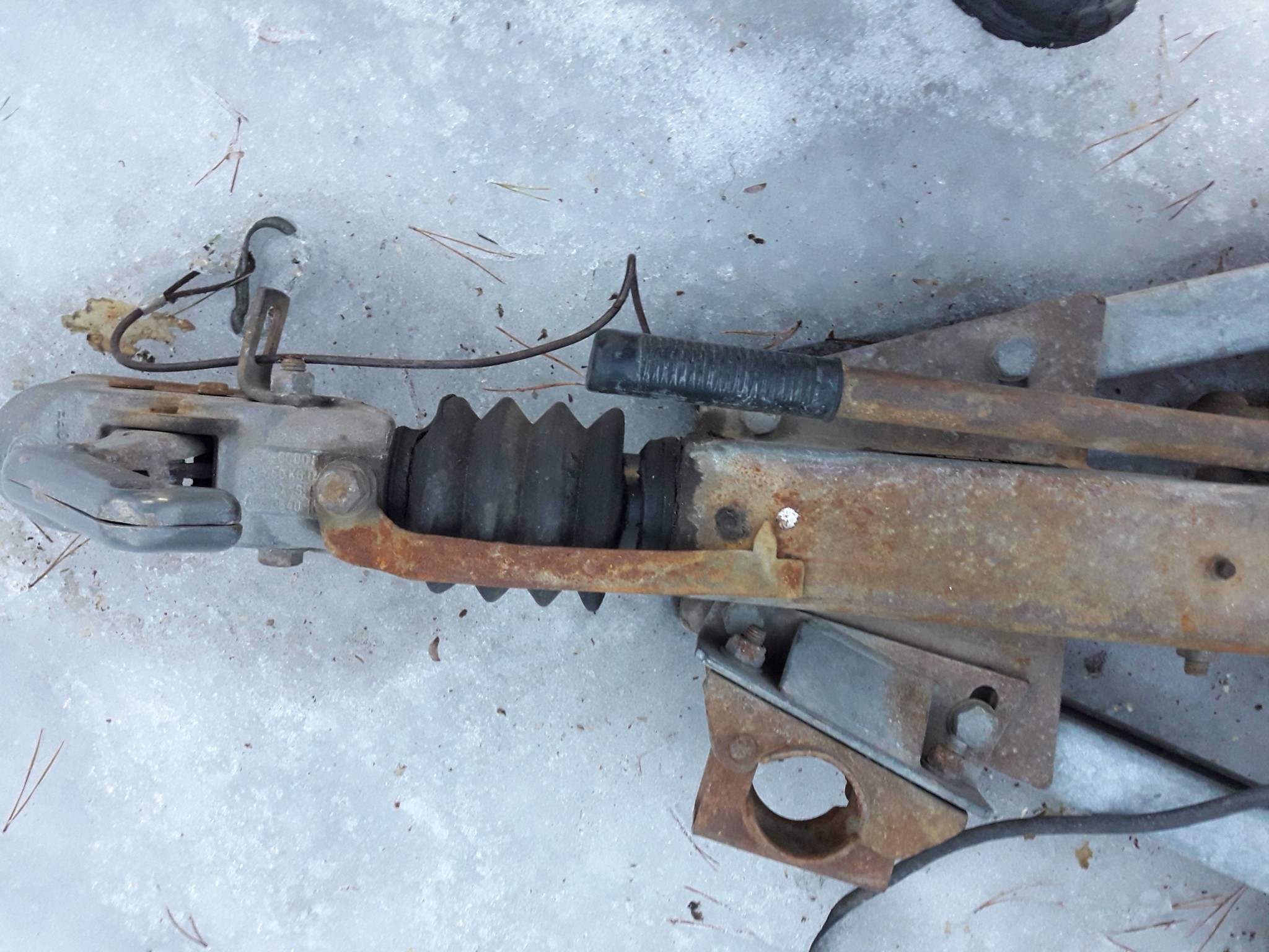

Jodå det kommer bilder, men det dröjer en vecka... det är en typ pil urklippt i plåt som dragits fast i kulhandskens bakre bult. Pilen pekar bakåt på dragstången och där är en skala ritad med spritpenna. Minns jag rätt har ena vagnen 100mm slag och den andra 80-90mm. Jag har sett lite olika uppgifter men 30 eller 25% reserv ska det minst vara.
Mina påskjut ser lite olika ut men det ska gå att klura ut när stången bottnat, finns liksom nått det tar stopp mot. (Man kan ju få vara beredd att argumentera för sin sak och visa bilprovaren....på ett glatt och lättsamt sätt...)
Tror det räcker att backa för att bottna stången när man ska rita sin skala. Annars får man haka av bromslänkaget.
Försökte googla fram mått på slaglängd från bromstillverkaren men hittade inte riktigt.
