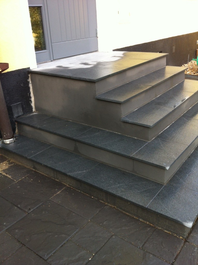

Våren 2012 fick vi utemiljön renoverad. Samtidigt byggdes en ny trappa till entrén. Den blev väldigt snygg, men är antagligen totalt felbyggd.
Tidigare hade vi en trappa som var en färdiggjuten betongtrappa med sjösten. Installerad i slutet av 70-talet och säkert det modernaste man kunde få då, men inte så kul numera.
I samband med hela uterenoveringen så fick vi ny dränering och alltså var det då nödvändigt att riva den gamla trappan. Då fick vi också möjlighet att få en snyggare, modernare trappa. Den som ritade hela renoveringen av utemiljön, ritade också trappan och föreslog hur den skulle se ut. Och ja, den blev ju fräck, alltså rent designmässigt. Men, som vi ser det efteråt, en katastrof rent konstruktionsmässigt.
Trappan är byggd av murade lecablock som lades på en gjuten sula. Om jag kommer ihåg rätt så såg jag inte någon armering i sulan. Men det kanske inte ska vara armering i en sån sula? Sedan är trappan putsad. Och då kan man kan fråga sig vad dom putsat med? Därefter är det lagt stenplattor ovanpå som fogats med någon typ av klinkerfog. Sedan har vi själva målat putsen med silikatfärg.

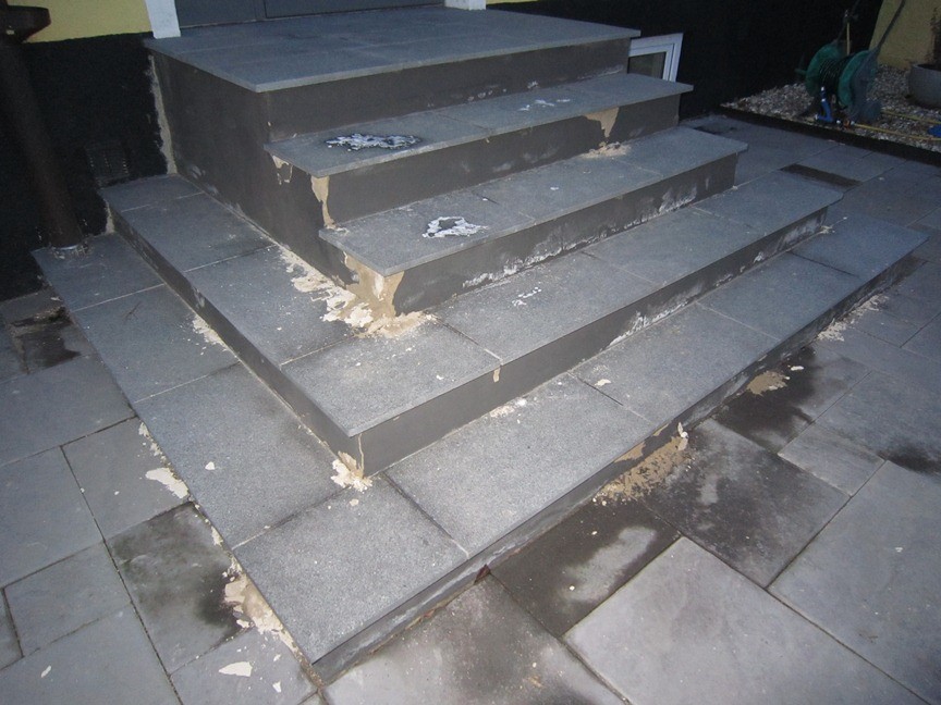

Som ni ser av bilderna så har trappan frusit sönder i vinter. Det ser också ut som om den beter sig som en svamp och suger åt sig en massa vatten. Naturligtvis har vi varit tvungna att salta, detta är i södra Skåne. Det har snöat, töat och frusit om vartannat, med blankis på trappan vissa dagar.
En annan sak som är lite märklig är att vi aldrig pratade om eller fick förslag på trappräcke. Vi har under den här tiden insett att trappan känns lite farlig, det är långt ner från översta platån. Om man står överst på trappan med några matkassar är det väldigt enkelt att ta ett felsteg och ramla ner. Det lilla jag läst på om regler på Boverket säger att det ska finnas trappräcke på båda sidor om trappan är högre än 50 cm. Det borde väl den som ritat trappan känna till?
Ja, vi ska reklamera detta jobb. Saker och ting måste göras om. Det går inte att göra det just nu, först måste det bli varmare.
Man vad tycker ni alla experter att vi ska begära att firman ska göra med detta? Det hade varit bra med mer kunskap innan vi kontaktar firman för åtgärd.

Frostsprängning i betong och murade konstruktioner är något som uppstår om vatten tränger in i dessa konstruktioner. MEN problemet blir mycket värre pga av saltet som gör att expansionsvolymen blir 10-15 % större och därmed så kommer skadorna bara att öka och bli som på bilden.

Om man tittar på bilderna så tror inte jag att vatten har trängt in ovanaifrån, utan från stegen och in sidorna där det sugits upp. En orsak till så stora skador kan vara salt, men det kan också vara ett olämpligt val av puts. Kalkhaltig puts suger upp vatten som en svamp.
Det är väl frågan om en såpass utsatt konstruktion skall vara putsad överhuvudtaget, borde kanske varit bättra att gjuta i frostsäker betong.

Såvitt jag kan se så är det "bara" putsen som frusit sönder. Det är knappast konstruktionsfel utan snarare fel på utförandet. Det kan t.ex. bero på att de inte vattnat ordentligt de första dagarna efter putsningen utan låtit putsen torka ut alldeles för fort. Då blir putsen svag så att den inte tål frostsprängning av vatten som sugits in i putsen. Om putsen uppnår full styrka så tål den frostsprängning utan att gå sönder när vatten sugs in i pustens porer.
Jag köper inte riktigt förklaringen att det bara skulle vara salt. En hel del av skadorna sitter i ovankant av sättstegen och på de delar av trappan som inte är saltade. Vi har ju bara saltat i gångstråket, inte överallt. Men det är skador överallt, även där det inte varit saltat.

Har svårt att tänka mig att putssläppet beror på något annat än frostsprängning.
Vattnet har alltså krupit innanför putsen och det mest sannolika är ju att det kommit smältvatten genom fogarna och över fixen och ner bakom putsen. Vid det laget har saltkoncentrationen sjunkit så pass att det bildats is och POFF, så skjuter den iväg putsen.
Tycker ändå du ska reklamera och samtidigt starkt överväga att designa om delar av trappen så den blir praktisk och säker. För det sistnämnda får du säkert betala några kronor.
