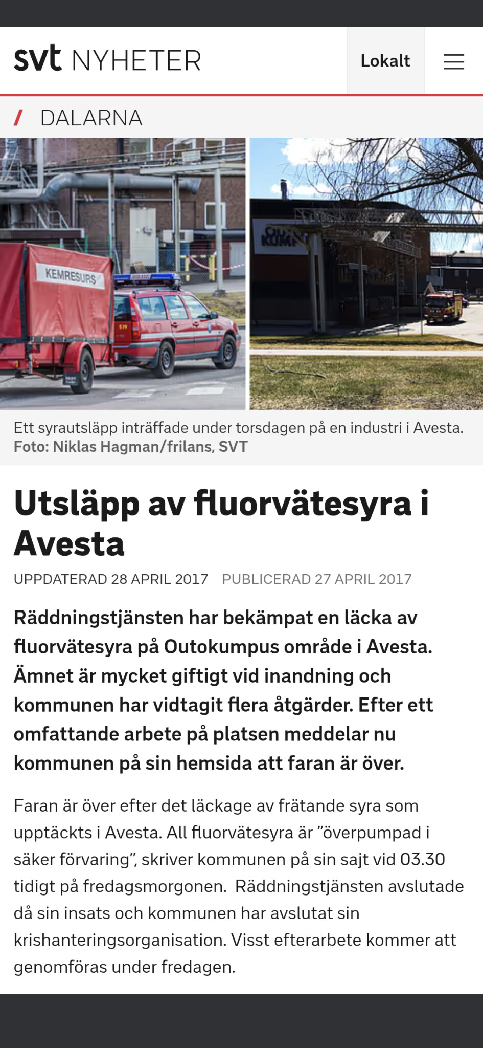

Outokumpu i Avesta hade ett läckage för snart 10år sedan.
Säkert mer koncentrerat och större volymer, men det ledde till att delar av Avesta spärrades av och utrymdes.
Brandbil och släp med textslogan "KEMRESURS" vid industrimråde efter syraläckage i Avesta, rapporterat av SVT Nyheter.
https://www.svt.se/nyheter/lokalt/dalarna/okontrollerat-utslapp-av-flourvatesyra-i-avesta
