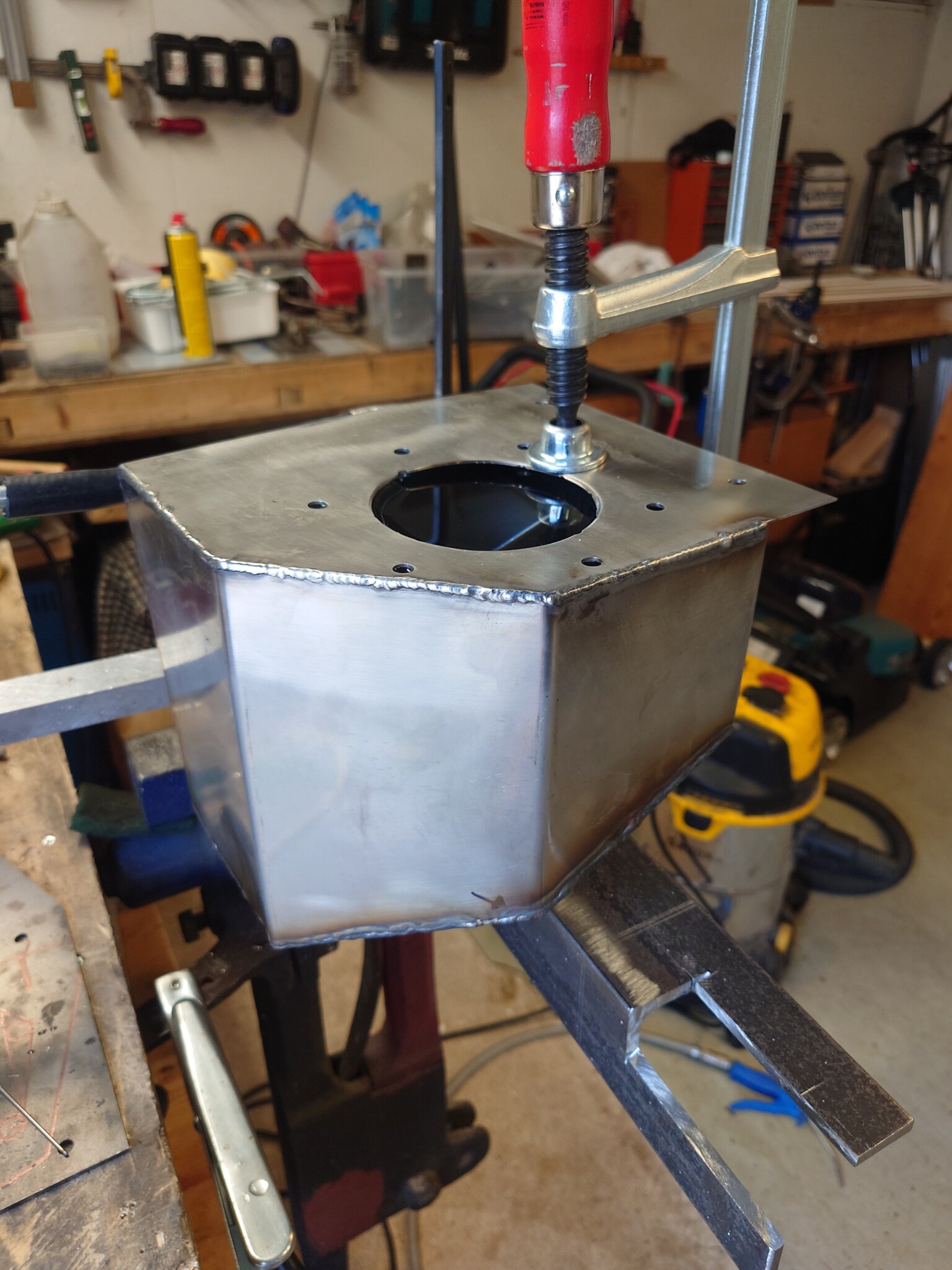

Ska bygga lite tankar i rostfritt, och det är ju helt omöjligt att komma åt inuti och putsa svetsfogarna på insidan...
Då vill man ha betpasta, men det verkar som seriösa svetstillbehörsaffärer inte säljer till privatpersoner;
https://www.svetsmaskinservice.se/S...tfritt/TACAB-Betpasta-Standard-1kg?id=KLB1444
Frågan är om det skulle gå att koka ihop något som funkar liknande hemma?

Köpa detta och blanda med saltpetersyra?

Jag vet... Jag vet också vad argon kostar tyvärr ... 🤔S Srixon skrev:
Edit; men å andra sidan, det kanske är värt ett försök... Jag behöver ändå byta gastub snart, så man kanske skulle mecka ihop nått å prova...

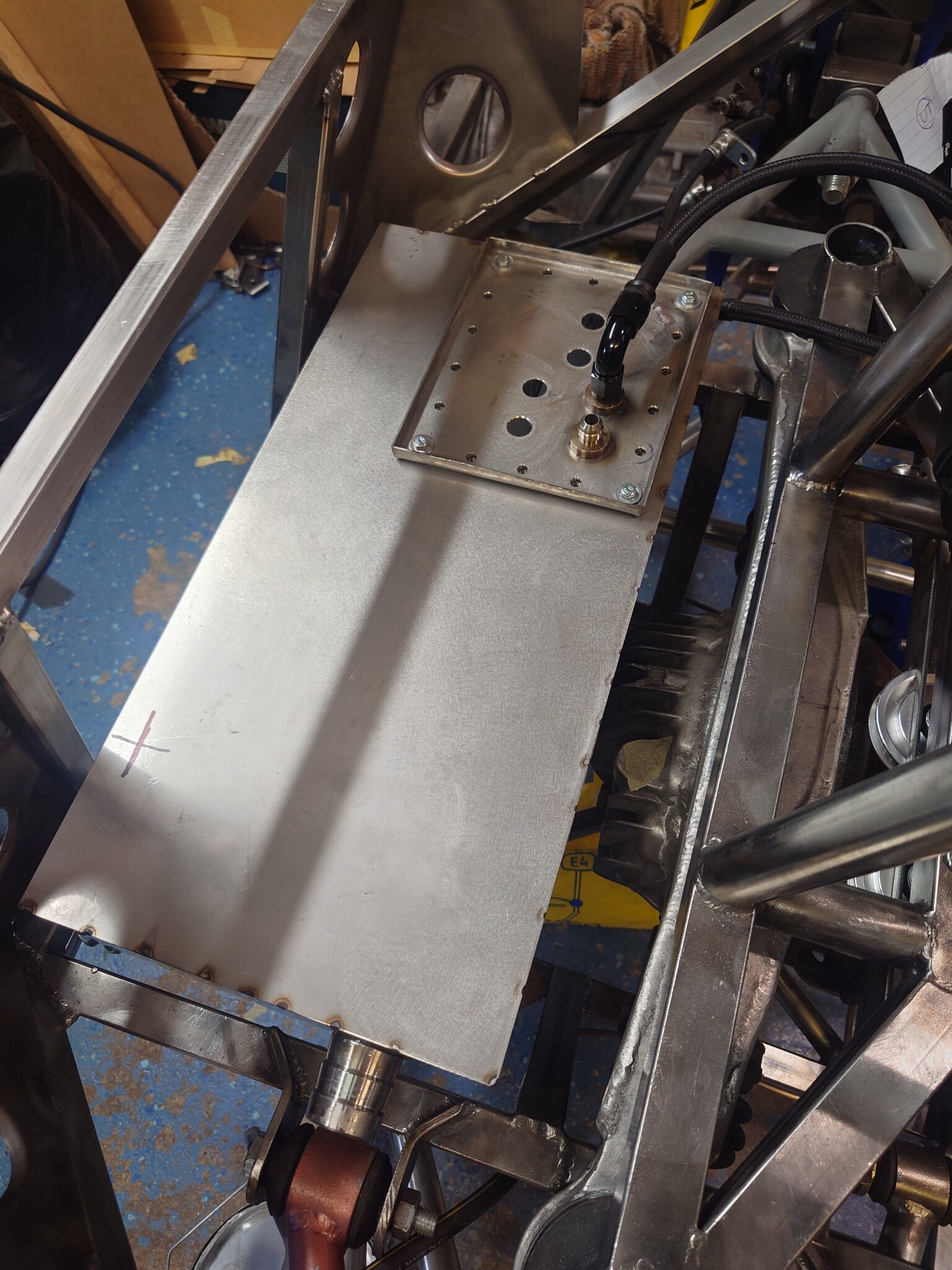

Jag har redan byggt den ena tanken, som är på knappt 4,5 liter....S Srixon skrev:
Den andra är ca 470x230x260;
(Och den kanske skulle gå att köra stålborste i.... )
