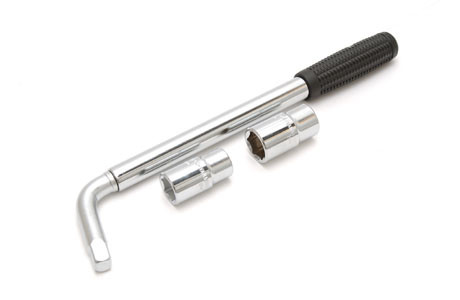

Jag har dock knäckt en sån här vid försök att lossa en hjulbult.
Bultdjäkeln rörde sig inte det minsta. Sen passar nog "ett riktigt jävla skitexemplar" in bra på denna modell.
Edit: mexitegels förslag är uppenbarligen inte heller idiotsäkert...

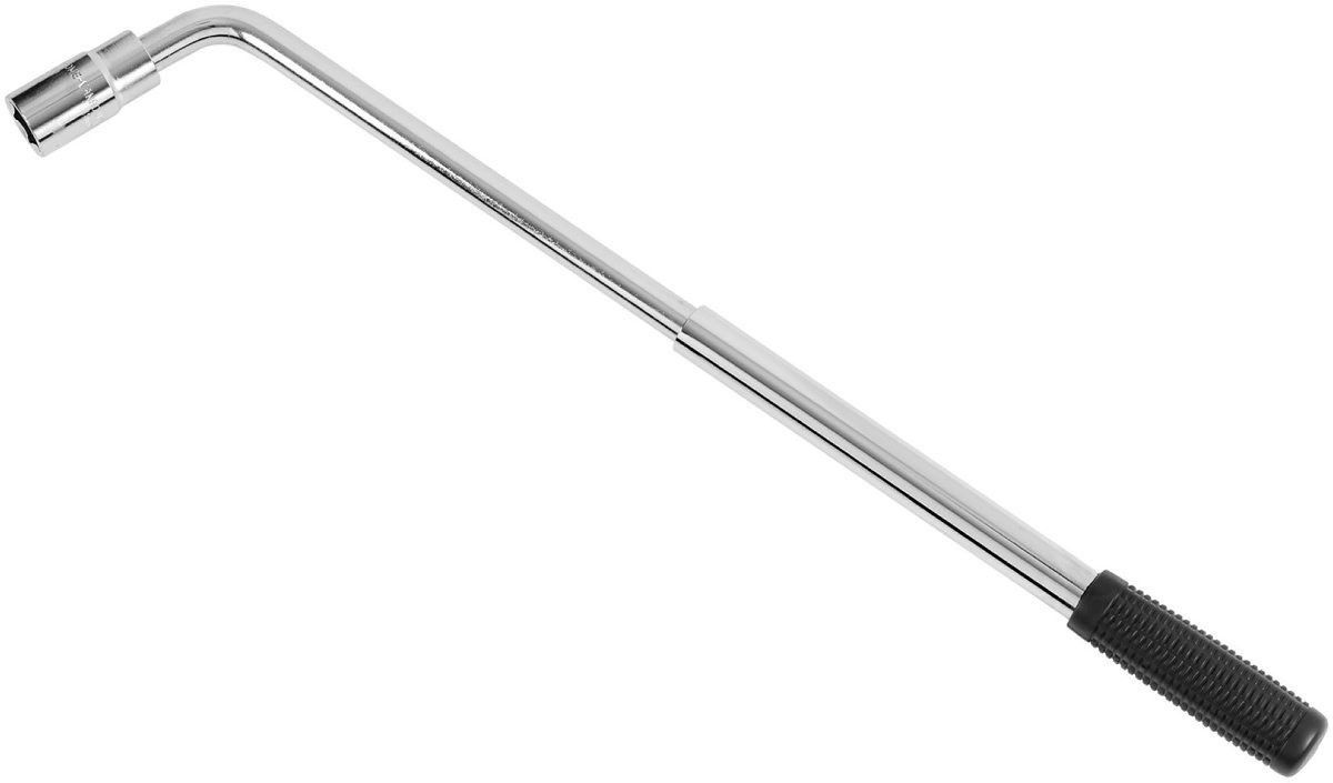

dom där kan vara för svaga, jag rekommenderar :
http://www.biltema.se/sv/Bil---MC/Verktyg-och-Verkstadsutrustning/Avdragare/Ledhandtag-2000024021/
http://images.biltema.com/PAXToImageService.svc/altimage/small/19-1438_s_1.jpg

Kamasa är ett bra spärrhandtag, har själv ett sådant, klarar långt mer än 13 kg. Dock ser ditt ut att vara lite slitet på spärren så jag hade nog köpt ett nytt. Vad du saknar är 2 skruvar, men som sagt, det gör ont när det slinter, köp ett nytt.
De där hjulverktygen som presenteras har min son dragit av två st, här spänns numera inte en hjulbult utom med momentnyckel ställd på130Nm, man måste ju ha möjlighet att skifta hjul vid en punktering. Biltema har ett långt momenthandtag som även går att använda vid losstagning om man följer anvisningen att spänna med 130Nm.
Men som svar på frågan, visst går det att meka ihop spärrhandtaget.

Sitter bultarna så hårt att de inte lossnar med rimlig kraft med en hjulmutternyckel eller möjligen ledhandtaget som abbe länkade till är det bättre att kombinera vrid med knackning. Antingen om man har en kraftig muttermaskin, vilket är få förunnat, eller också skaffar man sig ett fälgkors med bra kvalitet (Dvs, det ska vara smidesstål och inte gjutet), en lämplig rörbit som hävarm och en handslägga. Be kompisen hänga på röret samtidigt som du håller i fälgkorset och knackar med handsläggan på änden av fälgkorset.
Och använd alltid, alltid 6-kantiga hylsor, annars är risken stor att mutter/skruv blir rund.
