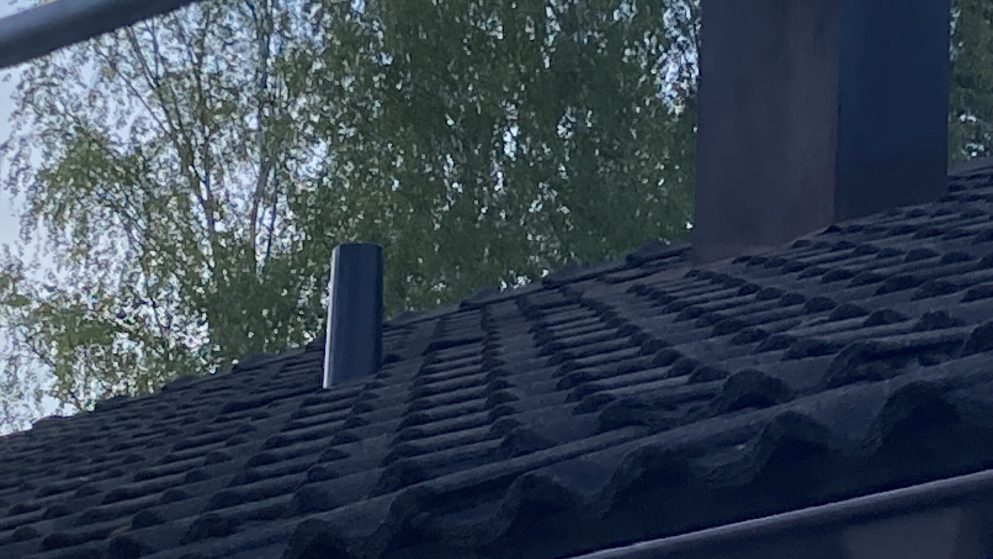

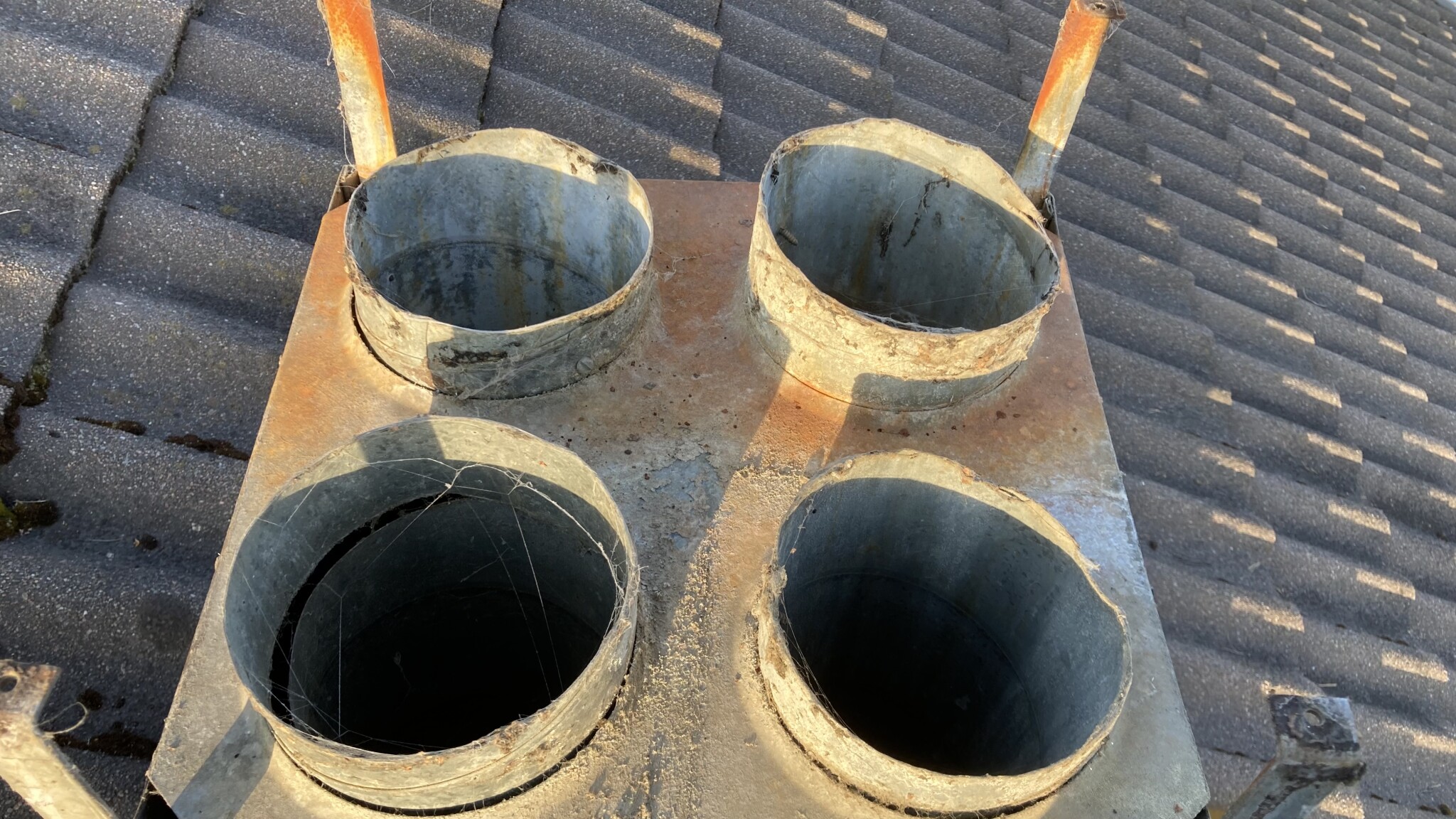

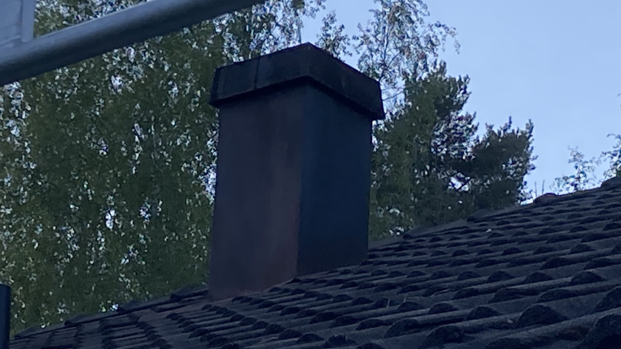

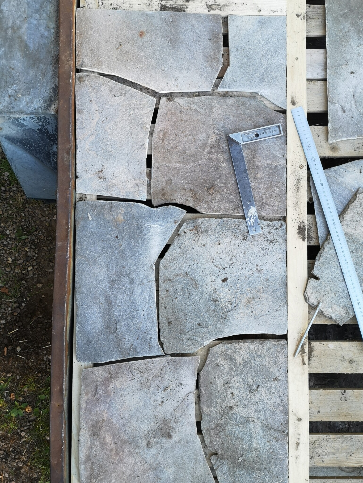

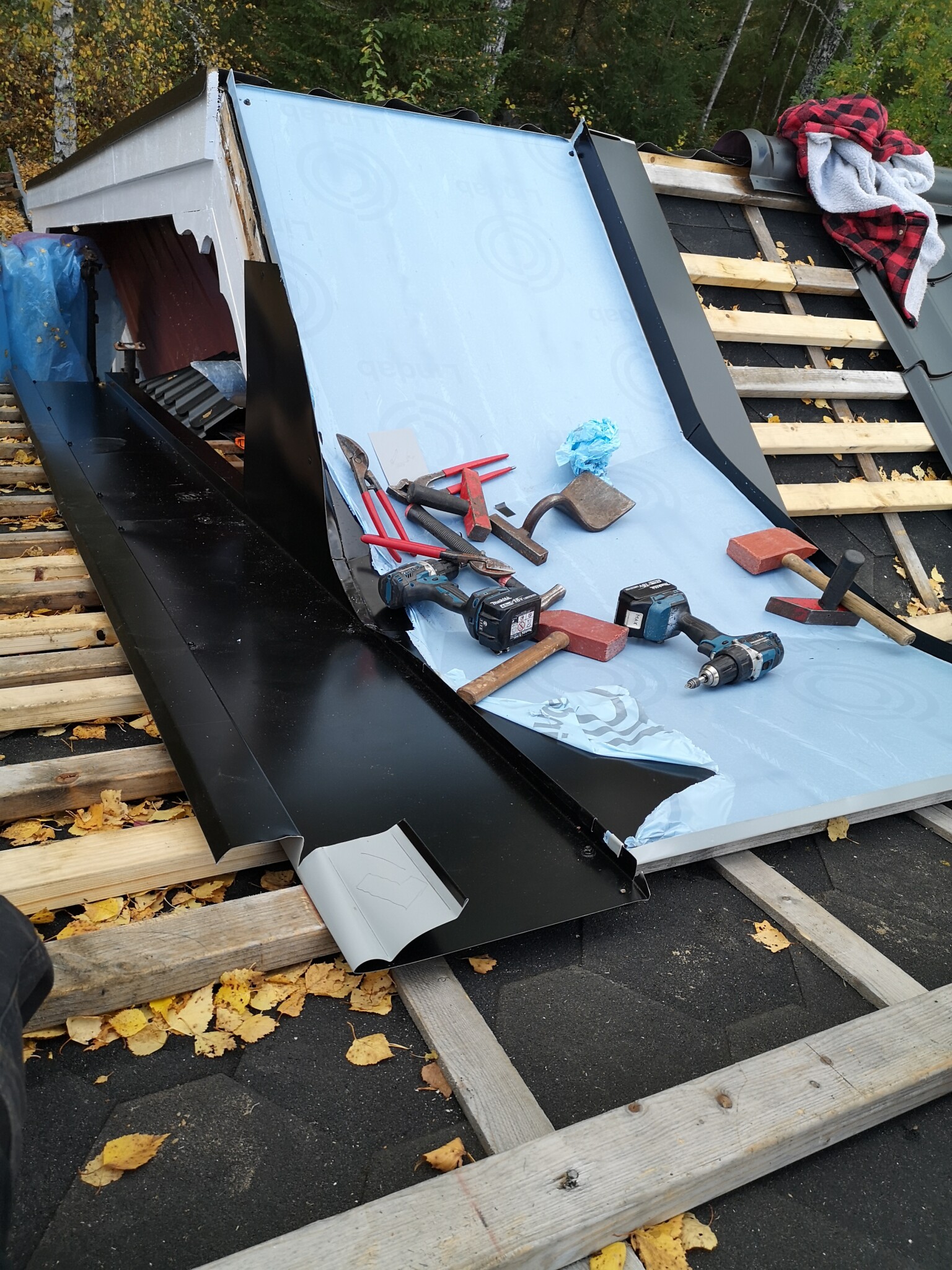

Hej, håller på med takbyte och skall riva sidan där skorsten/avluftning sitter. Huset byggt -72, så min fråga är hur dessa brukar/brukade vara fästa?
Kommer det bara vara att lyfta bort dem när jag tar bort tegelpannorna, eller skall jag räkna med att de är fästa på något vis, så det kan ta lite tid att få loss?
Sen en följdfråga. Om jag skulle behöva täcka taket med pressening om vädret skulle ändras, hur täcker jag då dessa genomföringar på bästa sätt?
Tack på förhand.

Vad då lyfta bort?
De ska väl fortfarande vara kvar?

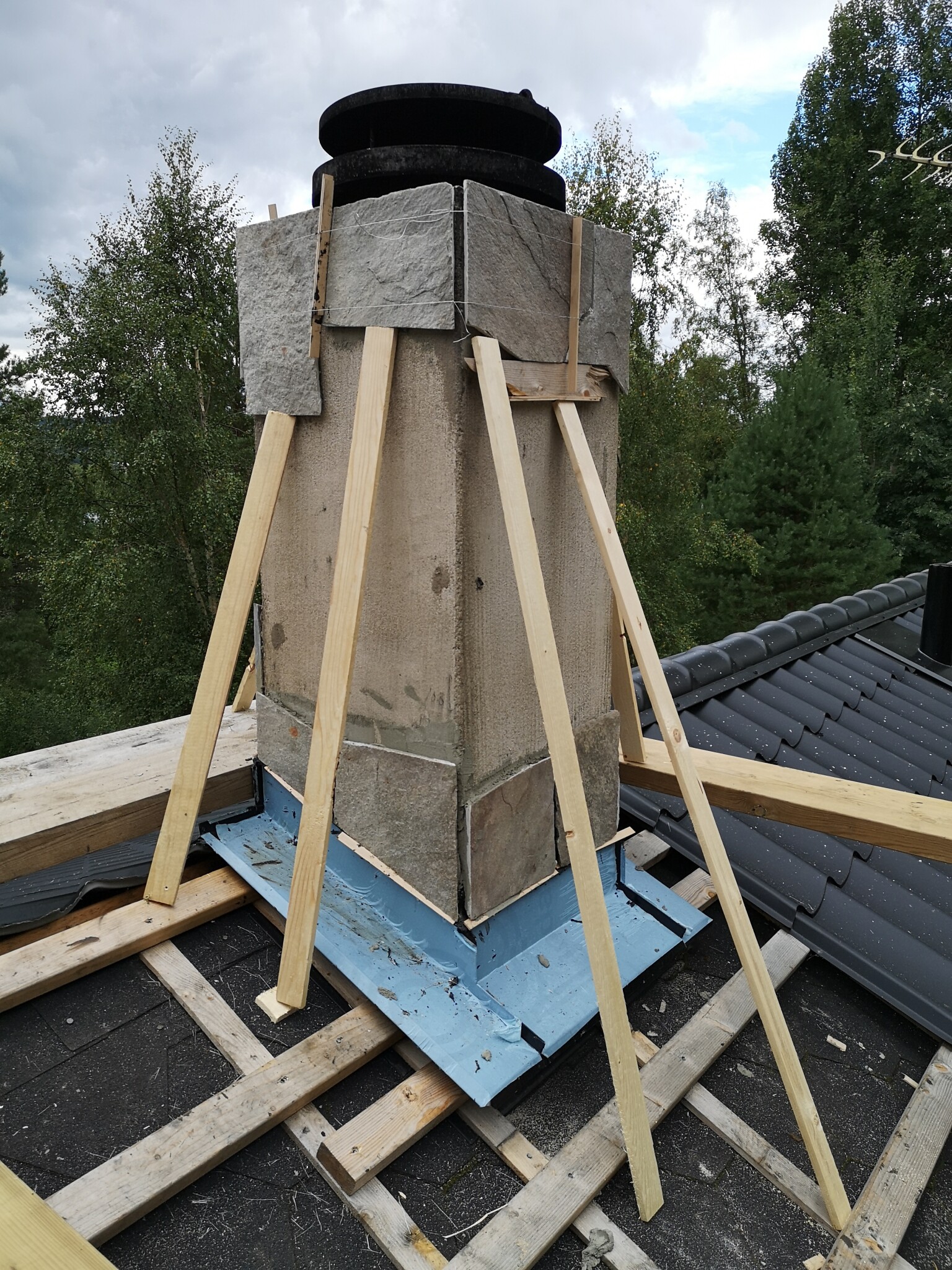

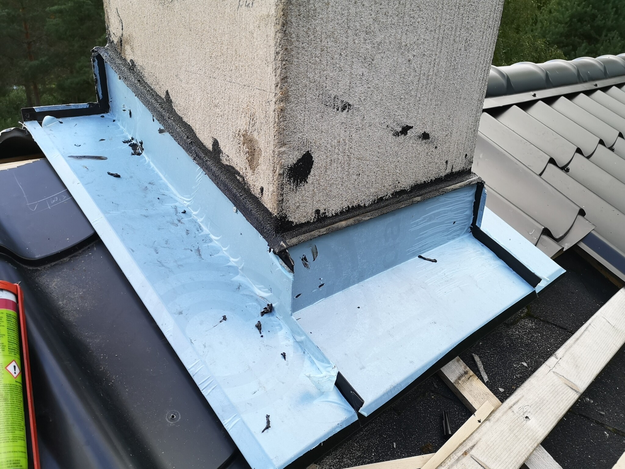

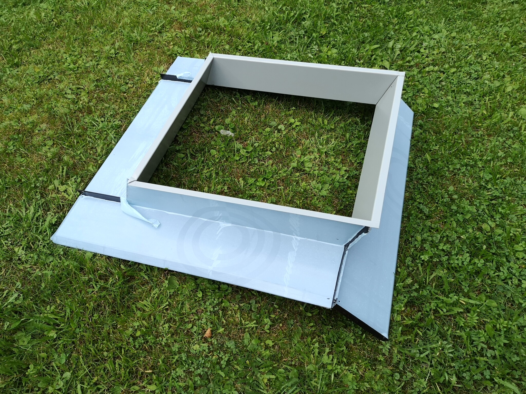

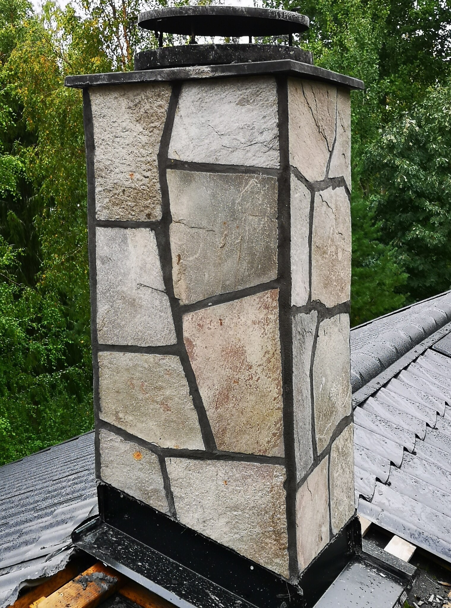

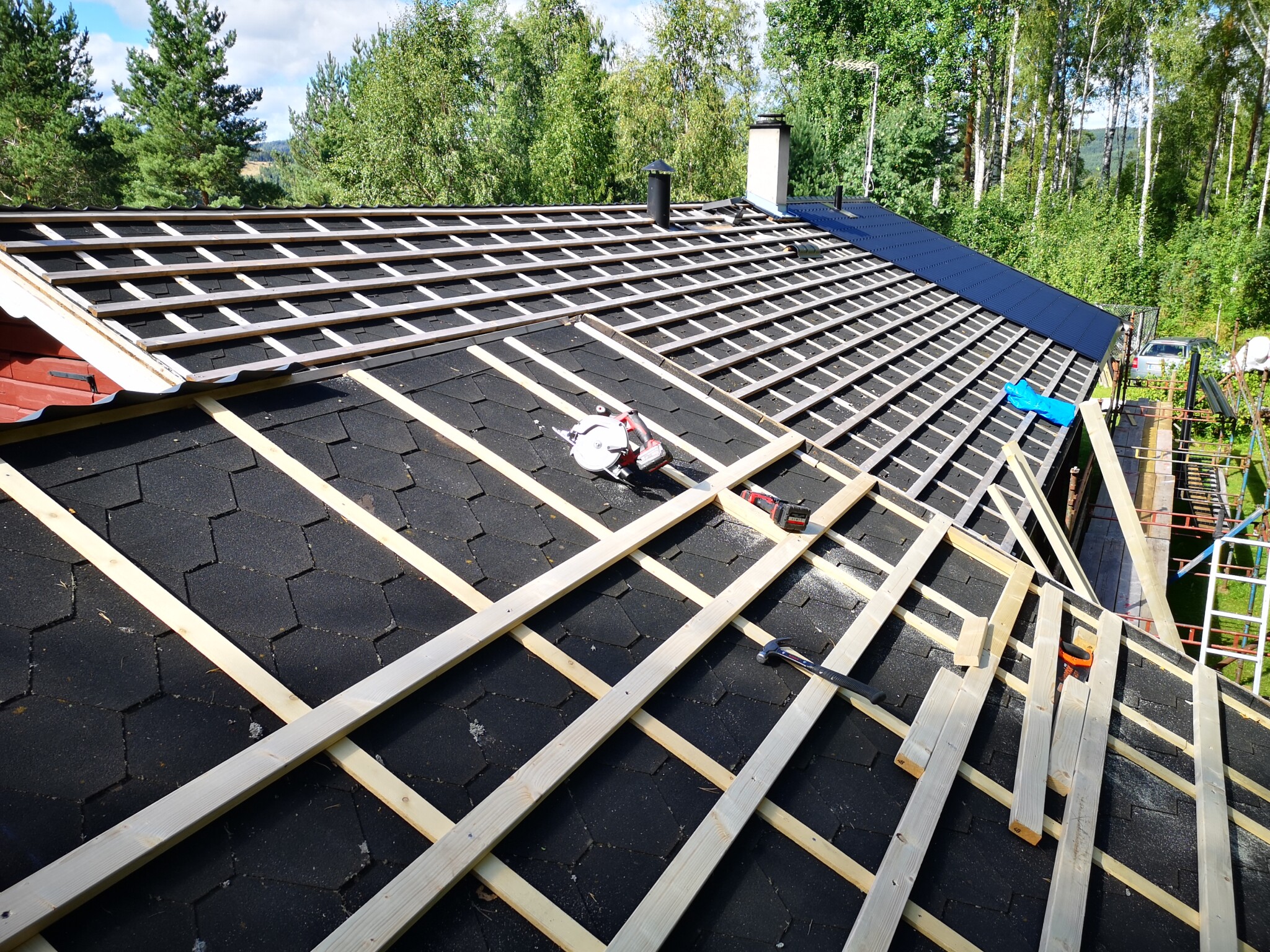

En plåtslagare tillverkade beslag till min skorsten och luftrör.
Det gamla beslaget fick ligga kvar, när jag läktade Schingeltaket inför plåtläggning. Blev s a s dubbel tätning 😉 Beslaget till skorsten och luftrör visas med svart plåt monterad på träkonstruktion, förberedd för takläggning.
Nytt plåtbeslag till skorsten och luftrör ligger på gräs.
Tak under renovering med träreglar på asfaltschingel, verktyg utspridda. Skorsten och natur runt omkring.
Skorsten med nybyggt plåtbeslag på tak, visar dubbel tätning med gammalt beslag under.

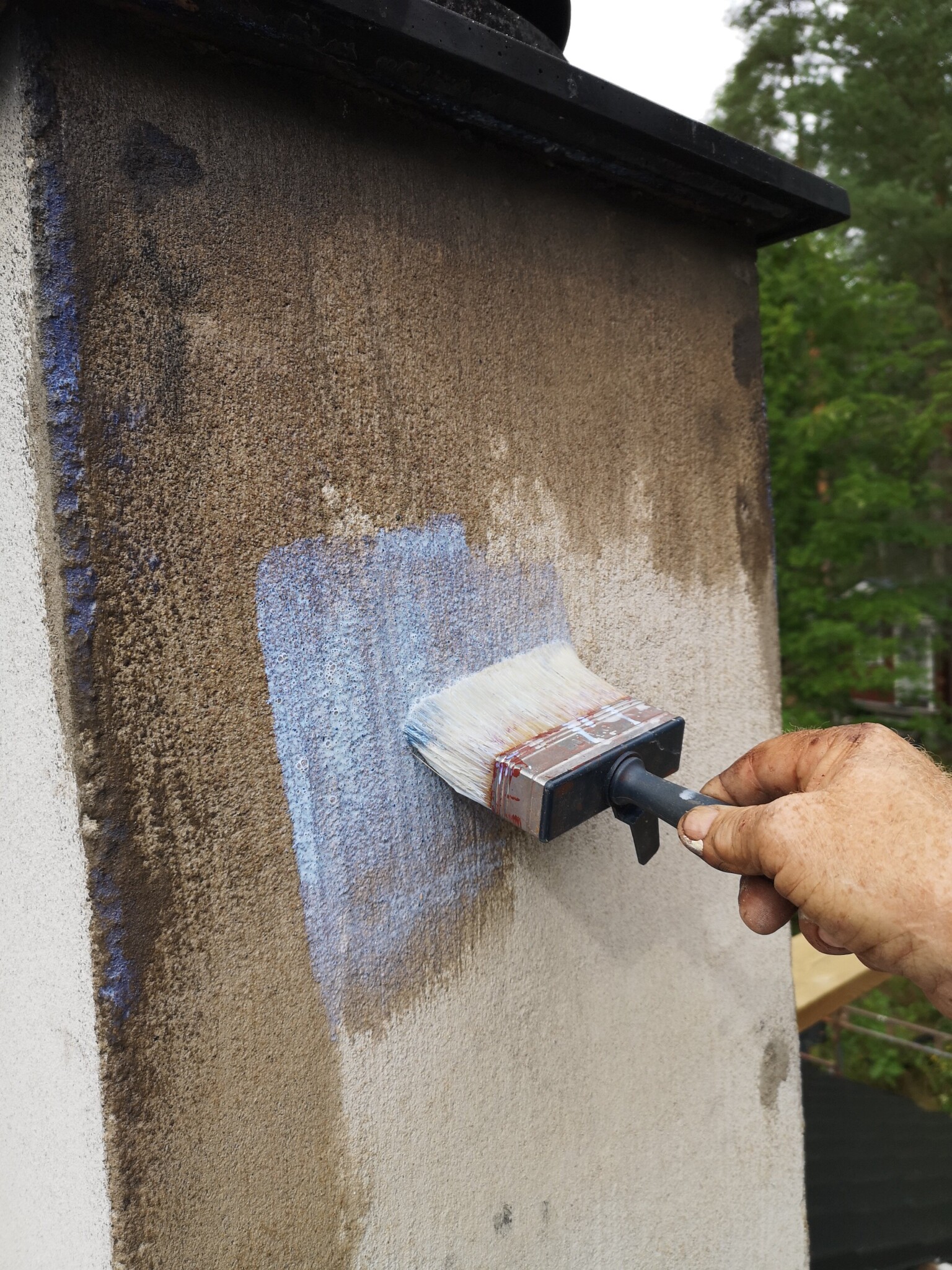

  • Person målar skorstenens yta med en pensel.
  • Skorsten med ny plåtbeslag och trästöd under konstruktion på ett tegelbelagt tak, omgiven av träd i bakgrunden.
  • Grå naturstenar på träram med vinkelhake och linjal vid sidan, del av Schingeltakprojekt med dubbel tätning.
Stenskorsten med olika nyanser av grå stenar och svart metallist ovanpå taket. En grön skog syns i bakgrunden.

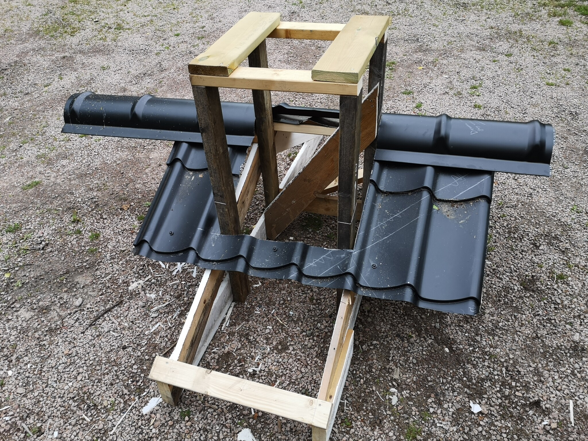

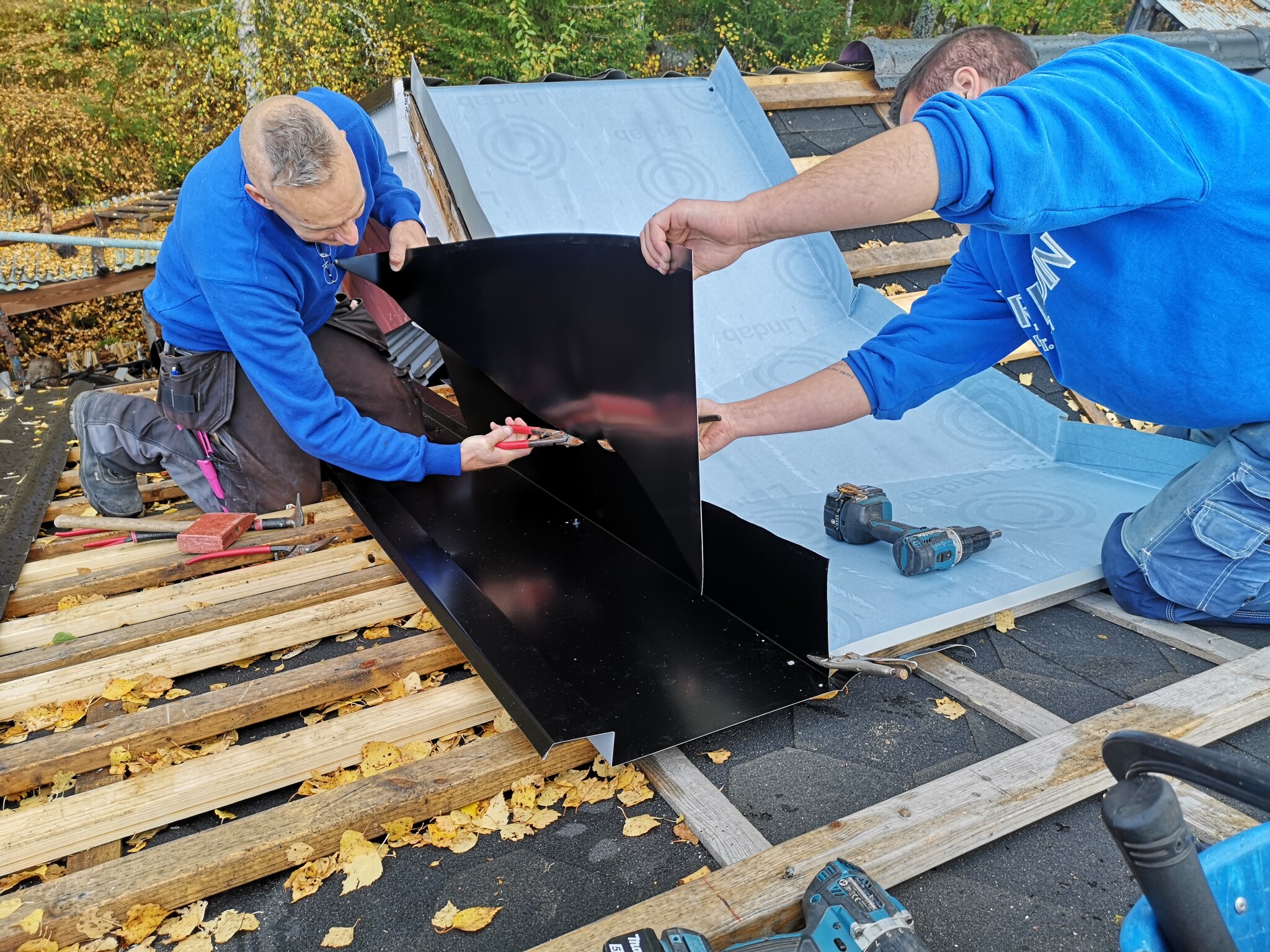

Principen blir väl liknande för din skorsten.
Ville inte att plåtslagaren skulle göra flera resor och montera.
Därför gjorde jag mallen som jag körde till honom.
Liknande för övriga takgenomföringar.
Nu blev det även ett större arbete på plats, när det behövdes en "skopa" mellan två yttertak.
Men det löste de fint.

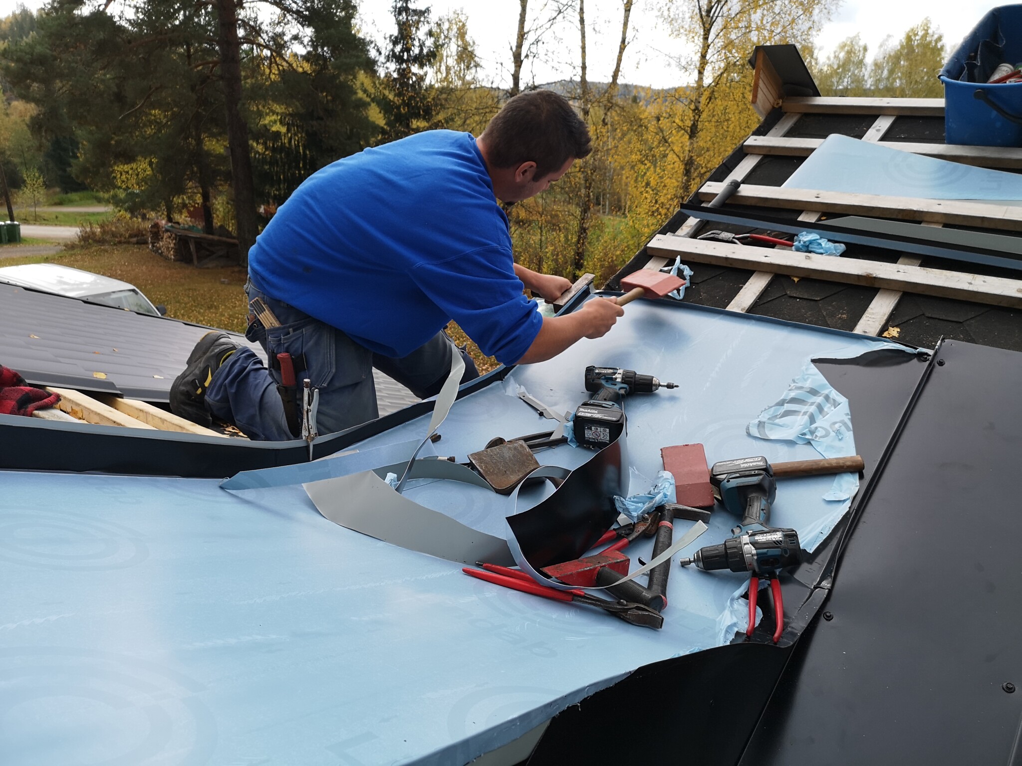

Takrenovering med verktyg och material på plats, inklusive takpapp och plåt. Löv och trästommar syns i bakgrunden.
Person arbetar på tak med verktyg och material, förbereder takgenomföringar och skorsten. Takarbete omgiven av höstlandskap i bakgrunden.
Två personer installerar en plåt på ett tak, omgivna av verktyg och höstlöv, för en takgenomföring mellan två yttertak.
