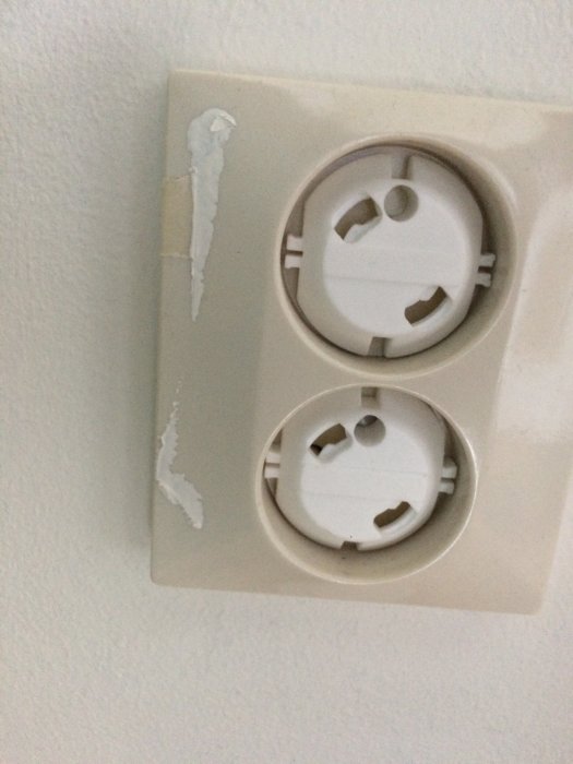

Jag har detta petskydd i ett vägguttag. Jag hittar inte "demonteringspluppen" som man sticker in i petskyddet för att dra ut det.
Någon som har tips på hur jag kan göra för att avlägsna petskyddet eller vet vilken modell av petskydd detta är? Ev. är det från clas ohlson men då är det nog en utgången modell.
Ett vägguttag med installerade petskydd och märken efter borttagen färg på den omgivande väggen.
Näbbtång, greppa med näbbarna i dom två "nyckelhålen" och dra rakt ut.
