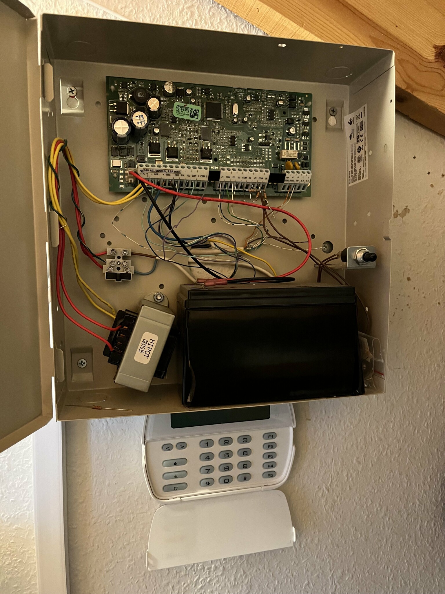

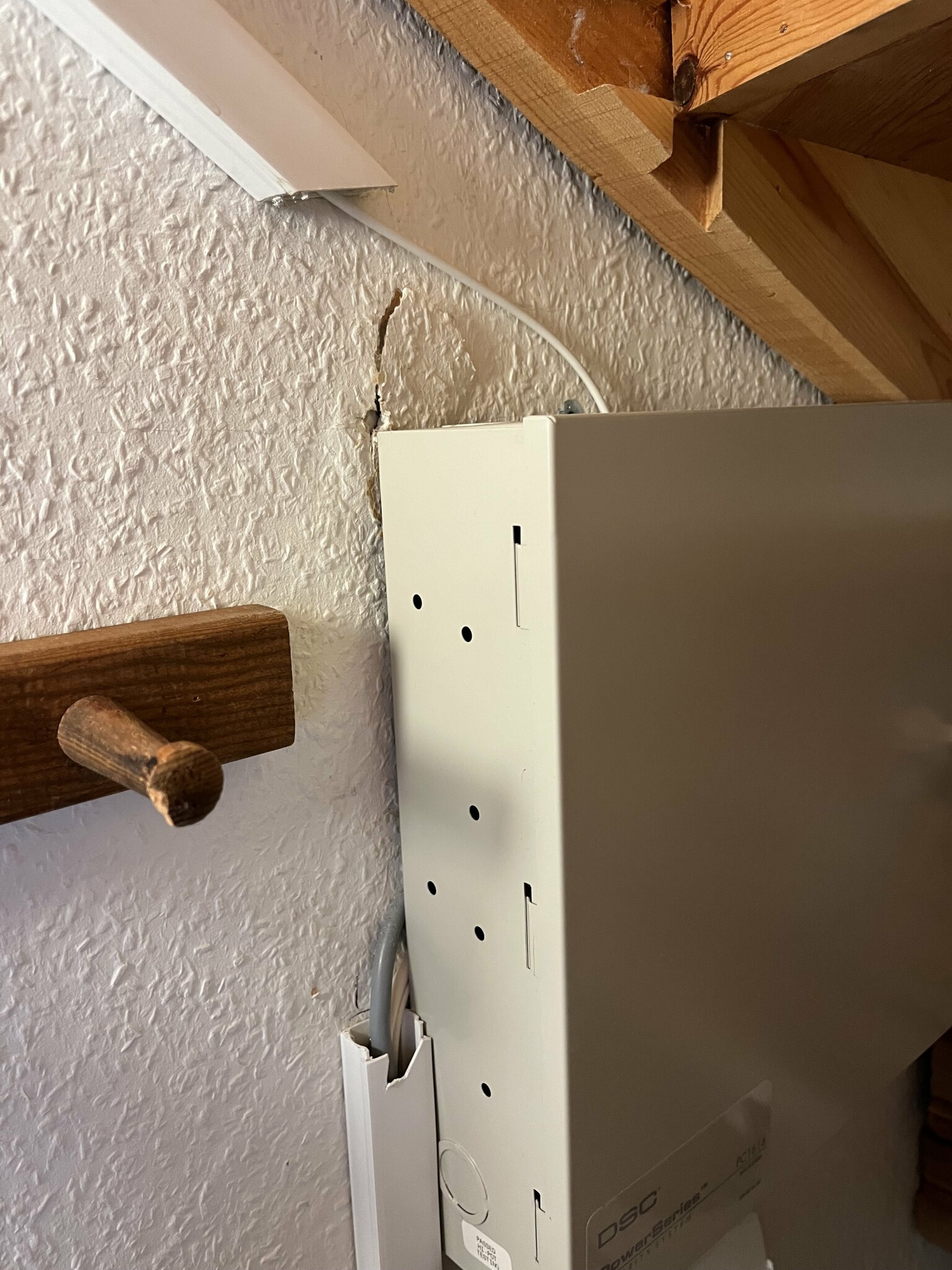

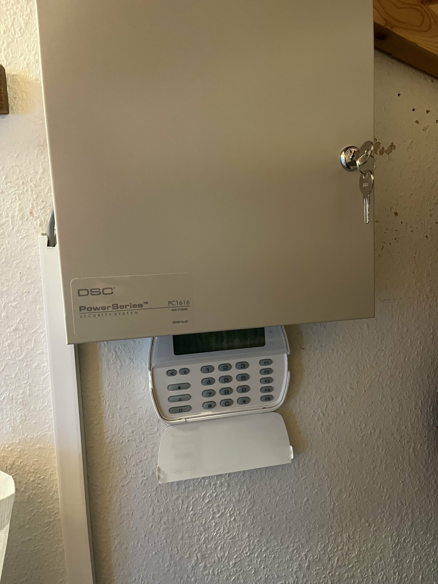

Hej på er,
Vi har Verisurelarm men även detta gamla larm vilket sitter under trappan. Vad verkar inte vara ström i några sladdar vad jag kan se/mäta.
Är det enkelt att ta bort själv eller bör man leja bort jobbet?
Tack på förhand!

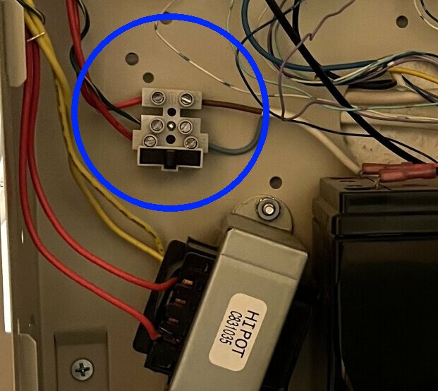

Enkelt att ta bort själv.
Matningsspänningen 220v kommer in här, är den bortkopplad så är det enkelt och ofarligt att plocka ner resten.
Efter matningsspänningen kopplar du ur batteriet, sen två skruvar i underkant och lossa två skruvar i topp så kan du lyfta av hela lådan, typ.
