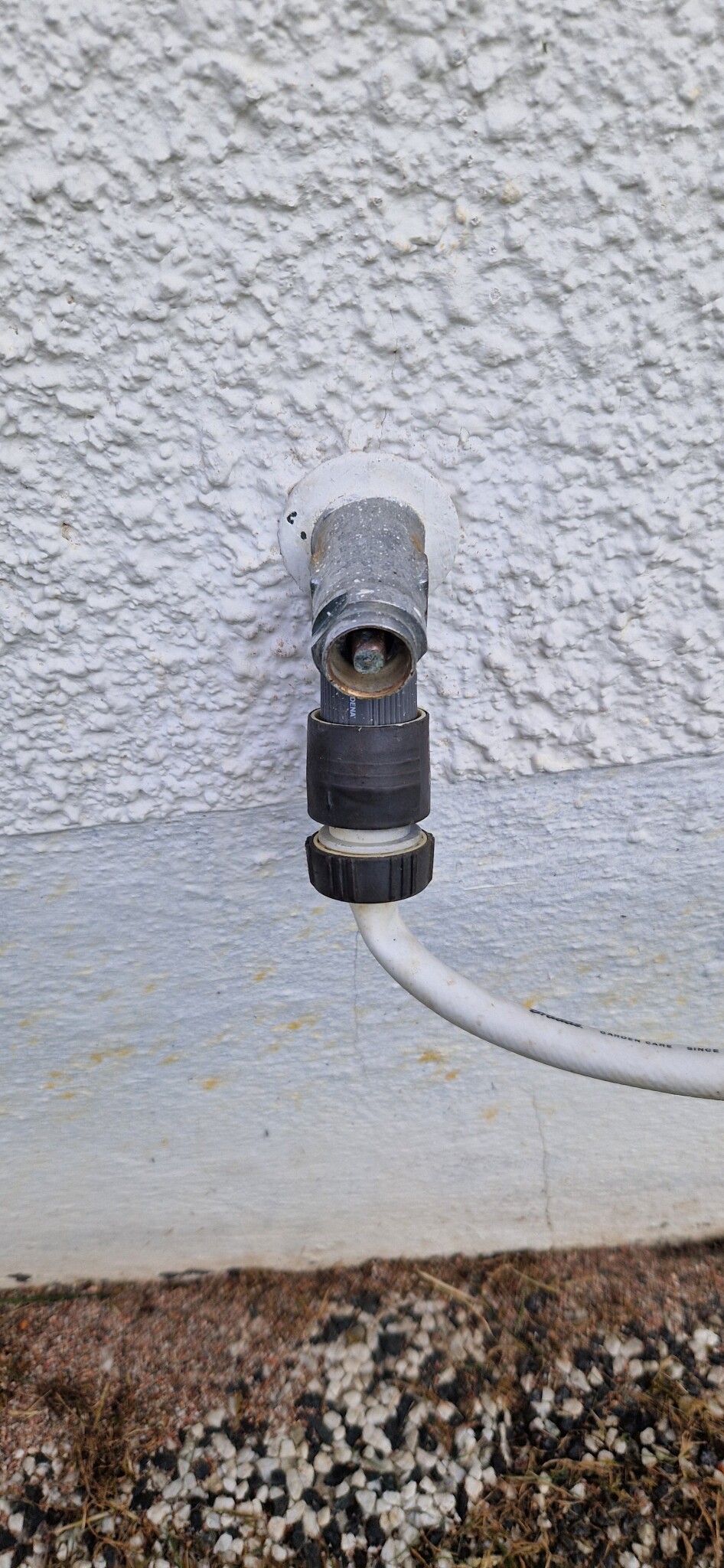

När vi flyttade in i vårt hus märkte vi efter ett tag att vattenutkastaren droppade. De gamla ägarna hade kopplat på slangen men när vi tog bort den över vintern var det uppenbart att den inte höll helt tätt.
Vi vill nu demontera den gamla vattenutkastaren och ersätta den med en ny. Den gamla vattenutkastaren verkar dock inte vara det lättaste att få loss då den sitter ingjuten i väggen och inte med skruvar som den nya kommer att göra.
Vet någon hur man bäst demonterar den gamla vattenutkastaren och vad man måste tänka på? Jag är orolig att någonting går sönder i processen och att vi är tvungna att plugga den.
Bilderna bifogade är på den gamla vattenutkastaren.
Stort tack på förhand.

Finns det inte ofta reservdelar till dessa?
Patrik440 och 1 till
Bästa svaret
Det är ett gängat rör igenom väggen. Du får dra med en rörtång på ena sidan medan någon håller mot på andra sidan.
Jag brukar ibland låsa en rörtång mot golv eller vägg på insidan, och sedan gå ut och dra på utsidan, om jag är ensam.
Kopparröret kanske behöver anpassas på insidan. Det kan vara ett gammalt 16 mm, så se till att du har grejer till det.
Tyvärr. Farsan var på Rinkaby Rör men de hade ingenting för denna modell; för gammal. :(
Tack så mycket för hjälpen! Då ska vi försöka att bli av med denna gamla klenod inom de närmaste helgerna. :)

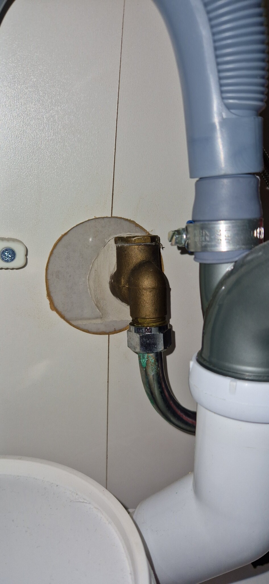

Antar att den här vattenutkastaren också har ett gängat rör igenom väggen? Huset är byggt 1974 och vattenutkastaren är inte nyare. Det finns inga skruvar på framsidan.
  • Gammal mässingsvattenutkastare installerad i en vägg utan synliga skruvar.
  • Gammal vattenutkastare i mässing med gängat rör igenom en betongvägg, inga synliga skruvar.
Ja, det stämmer. Mässingsdelen har en invändig gänga
Eftersom min inte ser exakt likadan ut så skickar jag med en fråga, visst är detta en liknande med invändig gänga som man måste ha två rörtänger till.
Samt vad behöver man mer än en vanlig ny utkastare för att montera den nya utkastaren, tror ni att det passar på plaströret/slangen som sitter där eller måste man köpa någon form av koppling, skönt att slippa fara flera gånger till affären då man inser att man inte köpt allt.
MVH
Sebastian
  • Gamla utomhuskranen med invändig gänga kopplad till ett plaströr, nära kopparledningar.
  • Gammal vattenutkastare med invändig gänga ansluten till en plastslang monterad på en röd vägg.
De flesta nya vattenutkastare (FM Mattsson och Gustavberg) har G1/2 (G15) gängor på baksidan så du behöver bara kolla om muttern som sitter på plastslangen är G15 eller inte. Sen kommer du förmodligen att behöva kapa din nya vattenutkastare. Ja, det är 2 rörtånger som gäller:)
