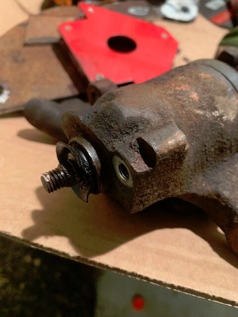

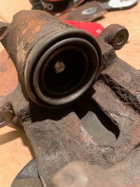

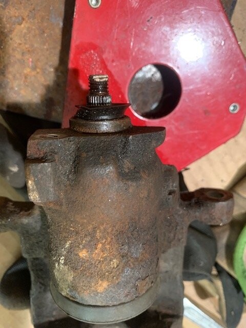

Hej, jag försöker få isär allting på bromsoket, funderar på hur man kan få loss den sista armen till skruvkolven. Är den tänkt att tryckas inåt mot kolvens riktning eller dras utåt..? jag misstänker att den skall inåt men vågar inte ta i innan jag är helt säker..
Tack på förhand!

Ta bort damasken så ser du bättre. Hela mekanismen brukar sitta låst i botten med en låsring. En del ok kräver specialtång för att komma åt den.
Aha yes jag ser det verkar nödgas nåt specialverktyg..
Får skippa det projektet tror jag..☹️
