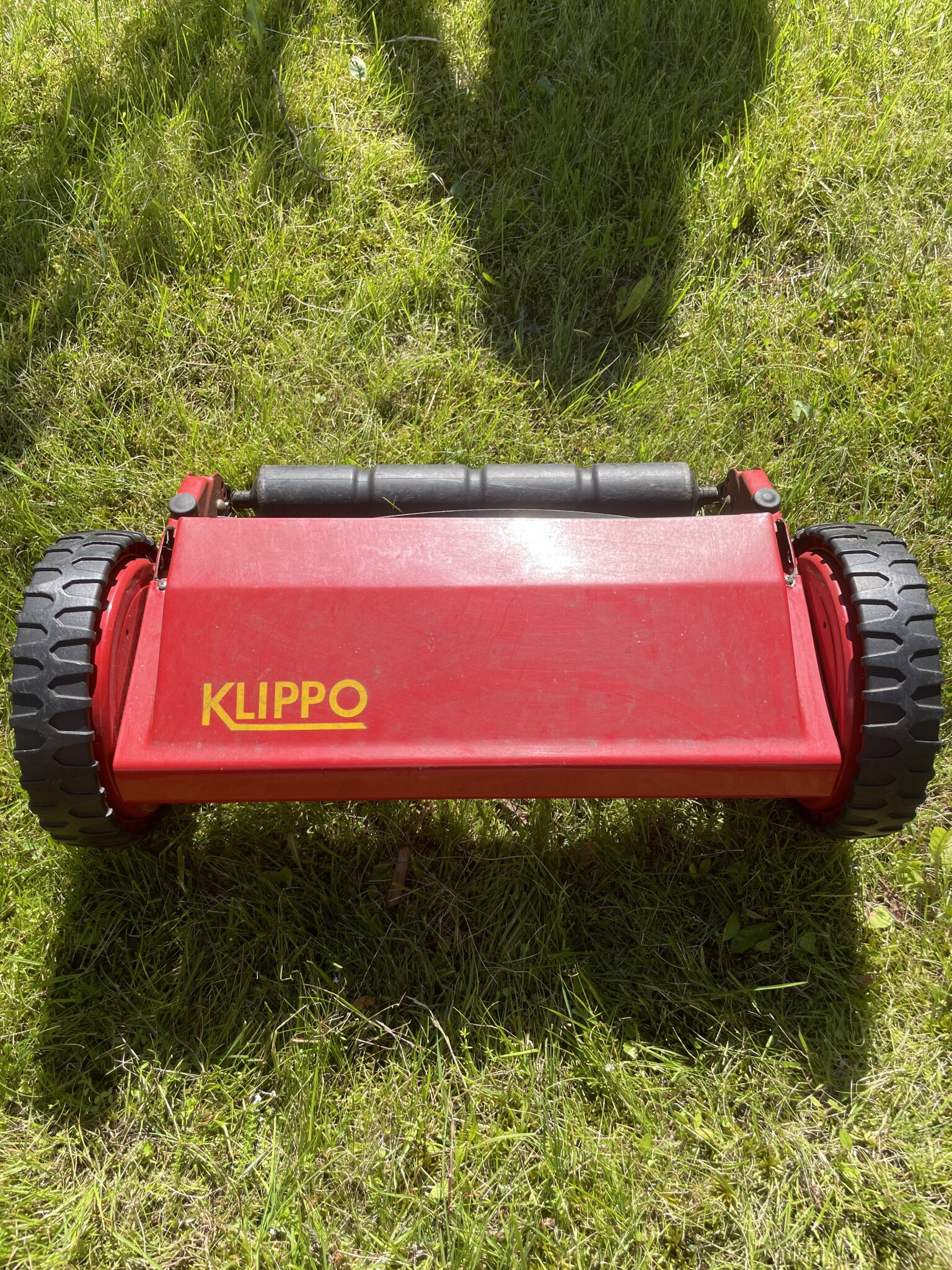

Kniven går sjukt trögt. Försökt ta bort allt gammalt gräs som snurrat sig runt hjulaxeln.
Ändå Såå trögt att dra runt. Går ej klippa i gräset då hjulen inte går runt.
Tacksam för tips

Handlar nog mer om inställningen av knivens tryck mot roterande bladen. Det finns en justerskruv i varje fjäder på sidan, lätta lite på den. Men inte för mycket för då skär inte kniven gräset :)

Jo jag förstår och har lättat en gnutta på trycket mot kniven. Men känner ändå att det är hjulen som går trögt eller trögt att vrida hjulaxeln. Misstänker gräs inklämt runt axeländarna , ej synligt.

Här har du en sprängskiss på klipparen, det är nog bara att ta smällen och skruva isär den, rengöra, smörja :-)
Öppna bruksanvisningen här så hittar du sprängskissen
https://www.husqvarna.com/se/support/klippo-free/

Sådana går trögt, mothåll för klippning kan ev. bara sitta med justerbar fjäder. När den går lätt så klipper den sämre.😀
Som barn fanns dylika cylinderklippare i hemmet, men då justerbara (läs 60-70 tal).
Har sedan dess undvikit dessa på egna fastigheter.😉

Grejen här att hjulen går trögt även utan tryck kniv mot blad. Felsöker vidare.
