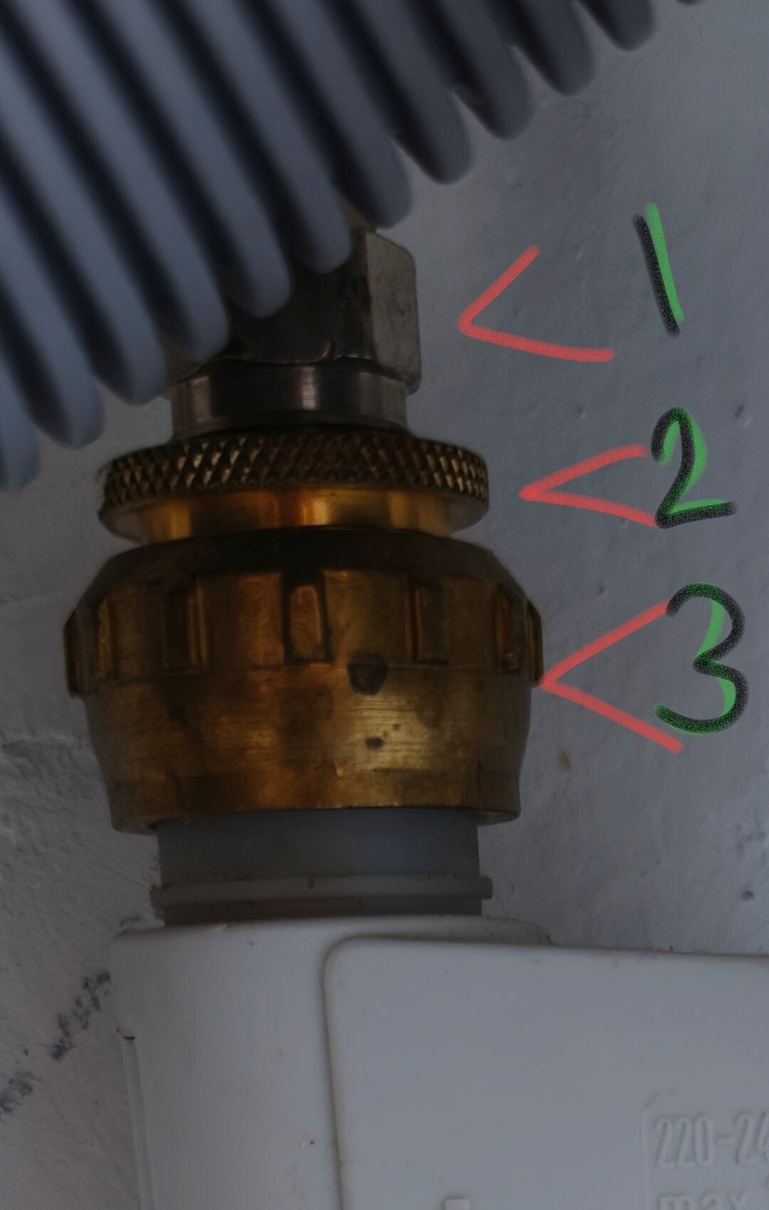

Är det ring nummer 2 i bild som jag ska skruva på,? Eller är ring 2+3 i samma stycke så det kvittar? 1 ska jag väl inte röra? (Kan tilläggas att det finns ytterligare en "vanlig" kromad sexkantsmutter högst upp på denna knippe som inte syns i bild.
Blandarens diskmaskinskran är avstängd och det.bör.väl räcka som säkerhet. Jag saknar tyvärr ballofixer. Bor i lägenhet. (Jag vet var huvudkranaena i huset sitter ifall det blir panik)
Skruva på nr 3 och håll emot på nr 2.

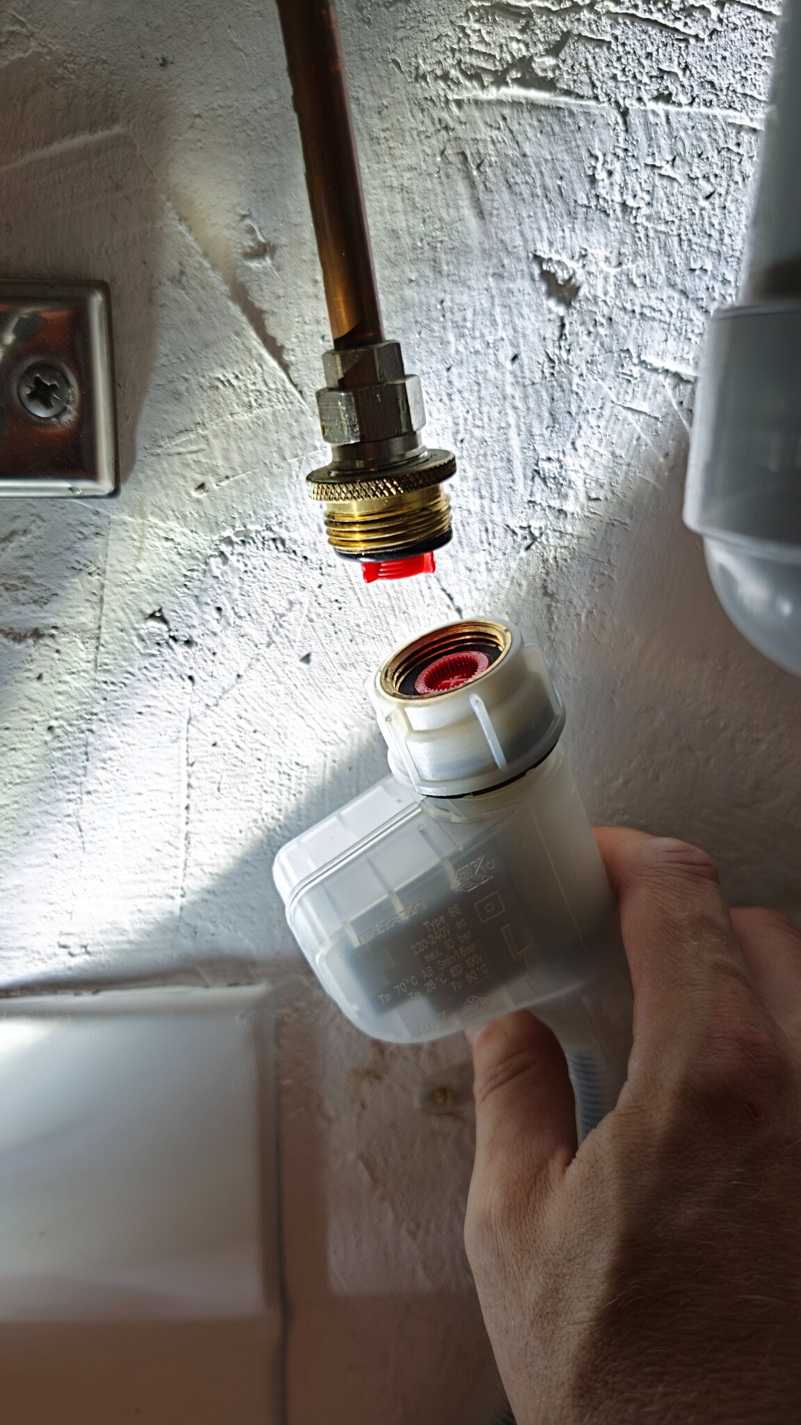

Jag har stött på problem.
Jag tror gängorna passar med den nya aquastoppen, men någon av röda insatserna ska ut. Men vilken? Ska även ena svarta packningen ut?
Jag antar jag ska ta bort insatsen i den övre delen från blandaren, och inte insatsen från aquastoppen.
Hur ta bort? Med polygrip? Skruva ur går inte.
Packning och det röda ska bort, enligt mig.
Testa om du kan peta försiktigt med en kniv mellan packningen och kopplingen.

Den insatsen som kommer från blandarems sida?
AI tycker jag ska ha kvar både o-ringarna, men det tycker jag låter för tajt för att det ska funka.
Ja, från blandaren.
Kolla i det gamla aquastopet kanske, sitter det nån packning och nåt rött (sil?) där?

Både matande rör och aquastoppen har ju ett varsitt rött filter/insats. Och en varsin o-ring. Det är ju detta som är mitt dilemmat, och som gör att jag inte kan ansluta dessa tillsammans.

Men hur såg den aquastopen ut som du tog bort, var det inte en annan i första inlägget?
Matande rör ska inte ha packning och sil.

Den som jag tog bort, den har en röd sil i. Den nya som ska kopplas på, har oxå en röd sil. Så det satt alltså dubbla silar förut, men nu med nya maskinen så verkar dubbla silar inte fungera, bygger för mycket för att gängorna ska gå på varandra. Så jag får ta bort silen från matande rör. Inväntar dock fler svar så jag är helt säker på att det blir rätt 😅.
(Jag kan också se på Youtube att sil+oring sitter ihop)
Löst!!
Jag tittade närmare nu. Det är insatsen från den gamla insatsen som fastnat i matande sida 😅. Både insats och inre filter var röda därför lurades jag (inre filter är vitt men rödfärgad av all järn vi har i vattnet (
