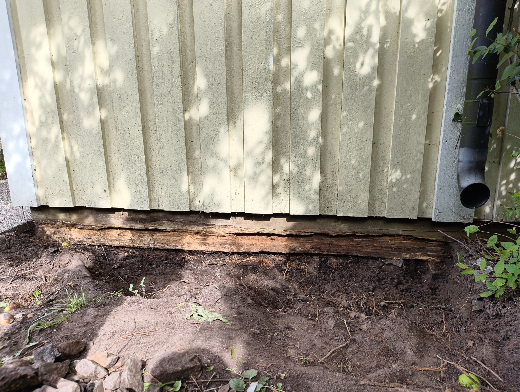

Syllen på mitt uthus ser ut på detta sätt.
Jag funderar på att ta bort allt mjukt sedan fälla in trä. Fungerar det? ( Blir för stort projekt att byta hela antar jag, den gamla är fyllt med klorfenoler)
Hur göra med dränering? Vad bör man ha mellan syllen och makadamen?
Tänkte leda bort vattnet ett par meter ut på gården från stup röret.
Saken är att marken lutar mot huset. Pga ett äppelträd. Hur kan man fixa detta? ( Utan att skada trädet..
Hej och välkommen till forumet!
Mellan syll och mark bör man ha luft, enklast är nog att lyfta huset ett par dm och stoppa under lecablock i hörnen och en bit takpapp/syllpapp för att skydda från kapillärt stigande fukt.

Intressant. Ja luft. Syllpapp under syllen inte sant?
Vad har mot syllen från sidan? Större stenar som ger luft imellan? Mot betong har man ju sådan plast med utbuktningar på, går den sortens plast att ha även mot trä?
Saken är den att huset är ett uthus som sitter ihop med grannens. Så jag kan inte jacka upp det som de vore fristående.
Det är ju, så klart, hela "hemligheten" här.
Tänker att du antingen fortsätter med impregnerat virke eller konverterar till en betongplatta, fast det är ju ett jäkla jobb för ett uthus.
Då får du nog konvertera grunden till platta på mark eller åtminstone en grundmur i sten(Leca)
