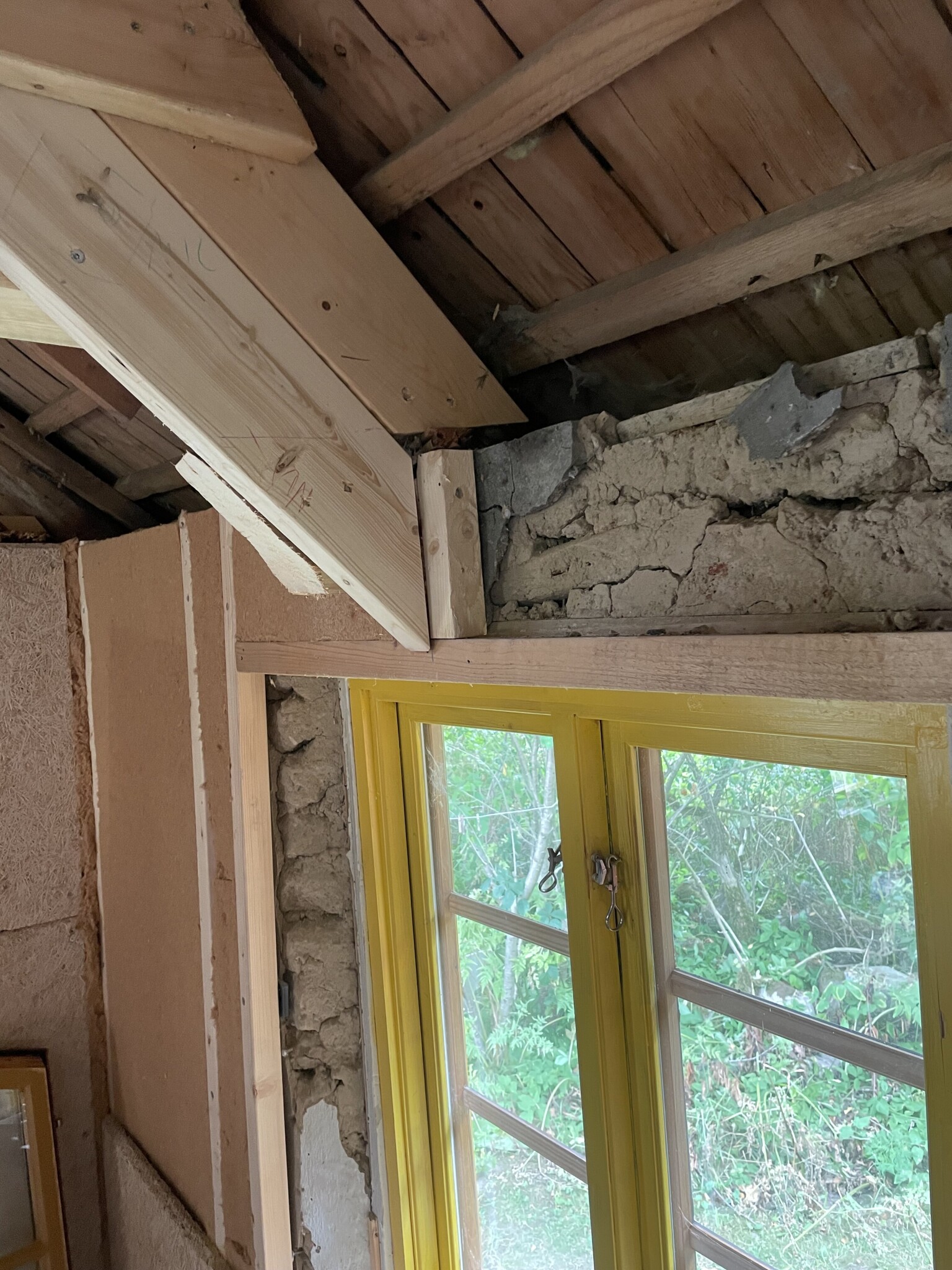

Hej. Jag har fått ett problem. Jag ska isolera mellan takstolarna i en skånelänga. För att få tillräcklig höjd har jag lagt på 145 mm till. Jag upptäckte först långt senare att taket hamnar lite lågt i förhållande till fönster.
Är det någon som har sett eller gjort någon fiffig lösning?
Alternativet är att isolera taket nu och sedan sänka fönstret i vår. Men hur fäster jag bäst ångbromsen?
Det sk isoleras med lösull
MVH Erik

Du kan välja en annan vinkel på taket över fönstret. Ta höjd (ha) för takskivor etc och kolla vad som ser bra ut. Det kan gör innertaket intressantare och släppa in mer ljus att vinkla sidorna på "öppningen".
Det blir bara lite tunnare lager lösull just där. I värsta fall lägg en annan isolering just över fönstret.
