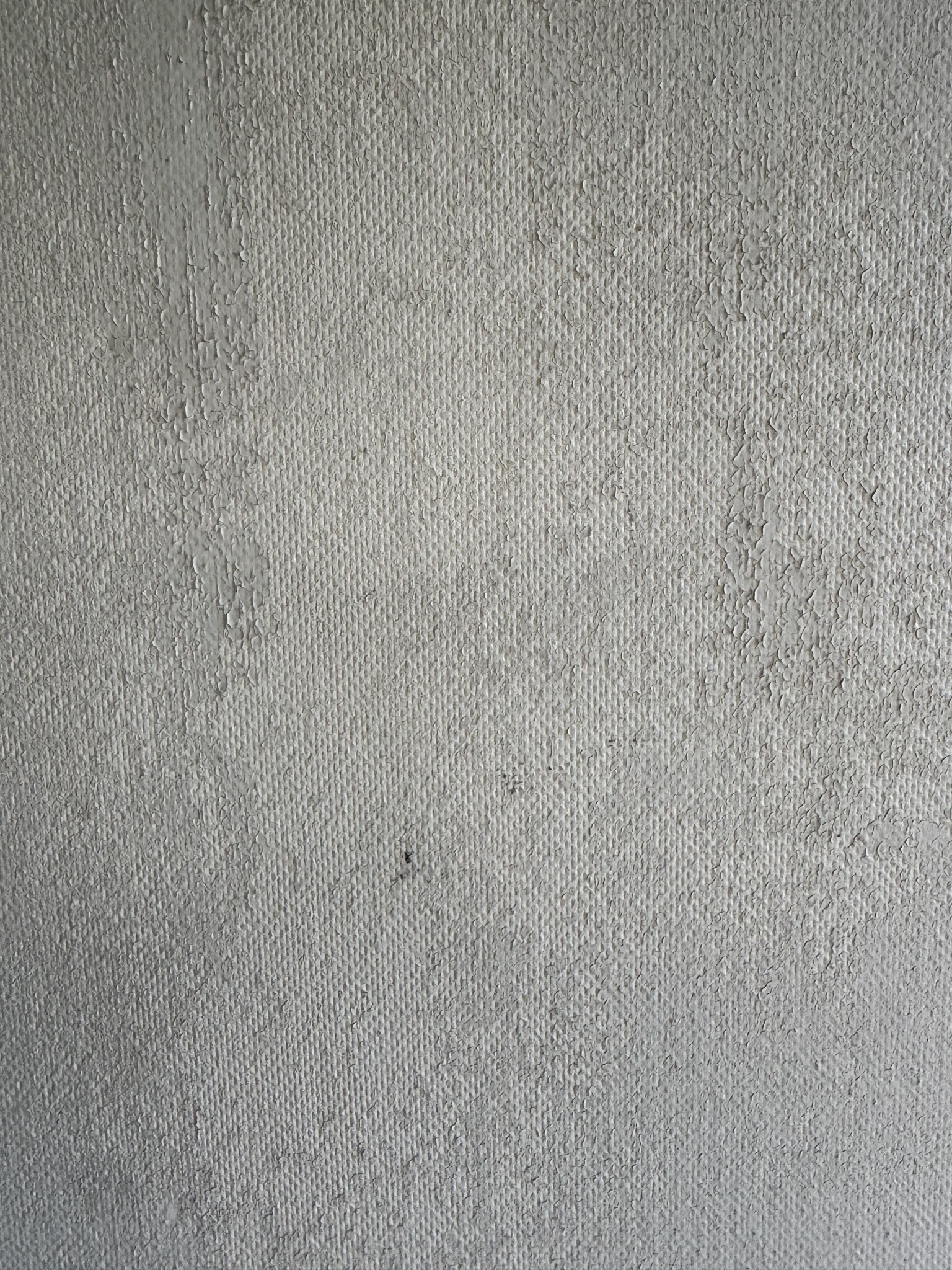

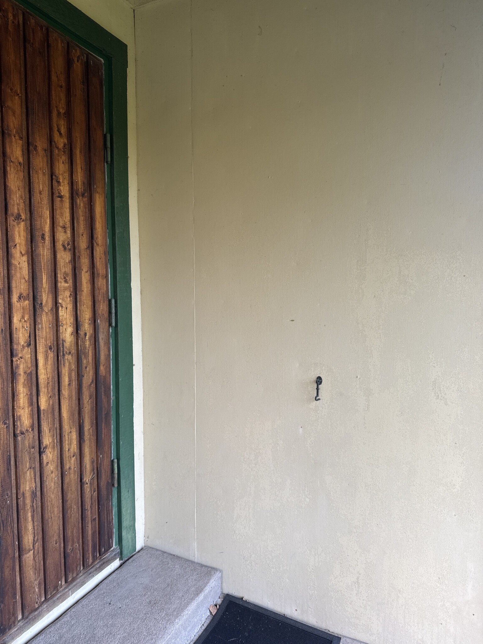

Jag skulle vilja sätta liggande fasad på mitt fritidshus. Det är nu, tror jag, masonitskivor.
Behöver jag göra någon isolering eller är det bara att sätta fast den nya panelen?

Stående spik/luftläkt är lämpligt under ny liggande panel

Behöver jag ha en vidduk först? Eller kan jag gå på att spika läkten utan duk?
Masoniten utgör nog egentligen tillräckligt vindskydd om du inte planerar att isolera och bo permanent i fritidshuset, en örnpapp eller modern Vindy kostar ju iofs inte några stora pengar om du vill ha det.
