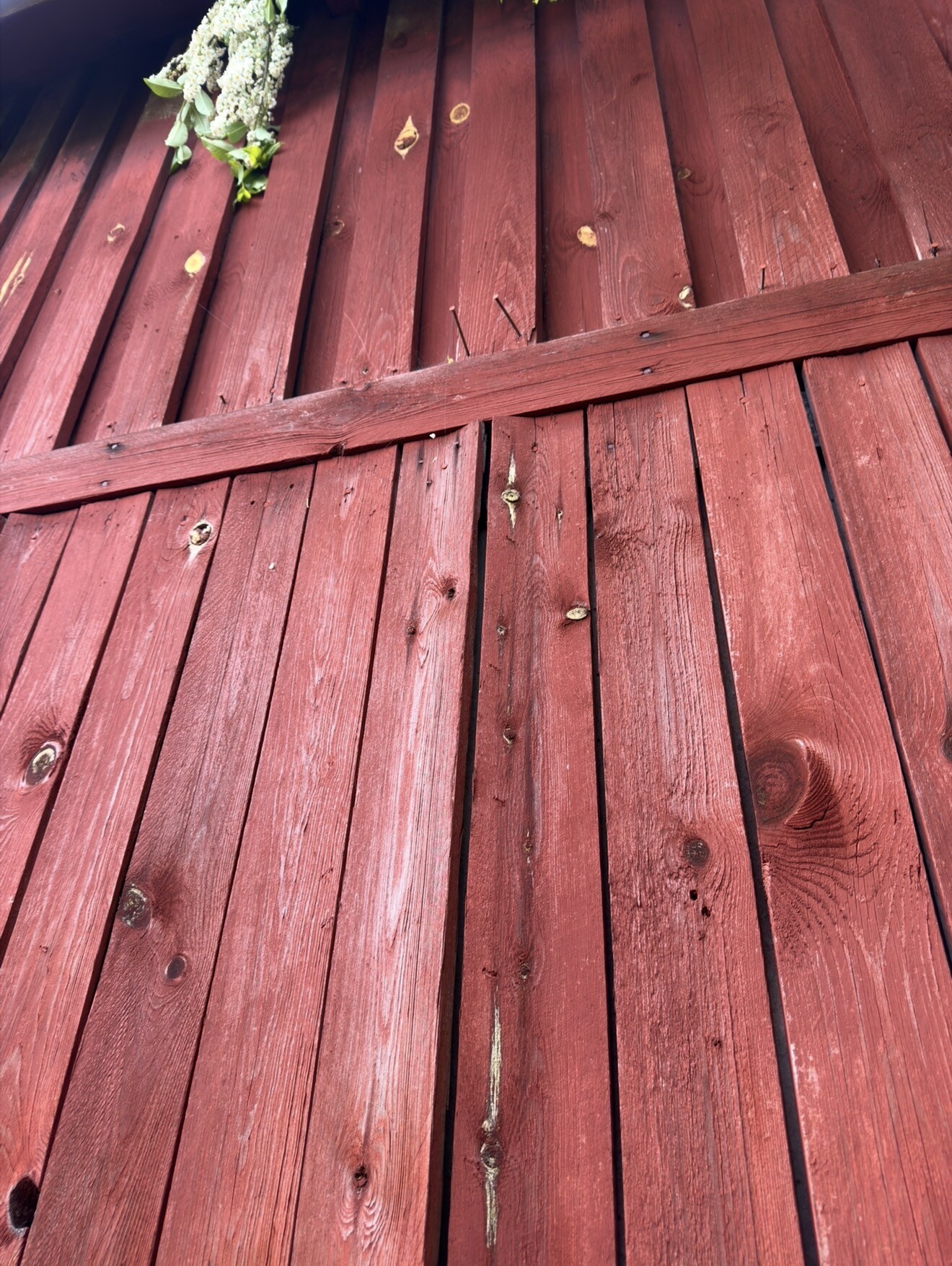

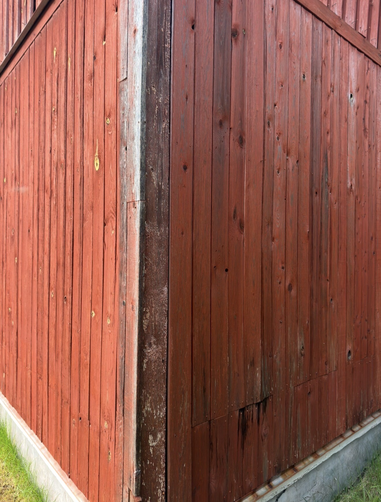

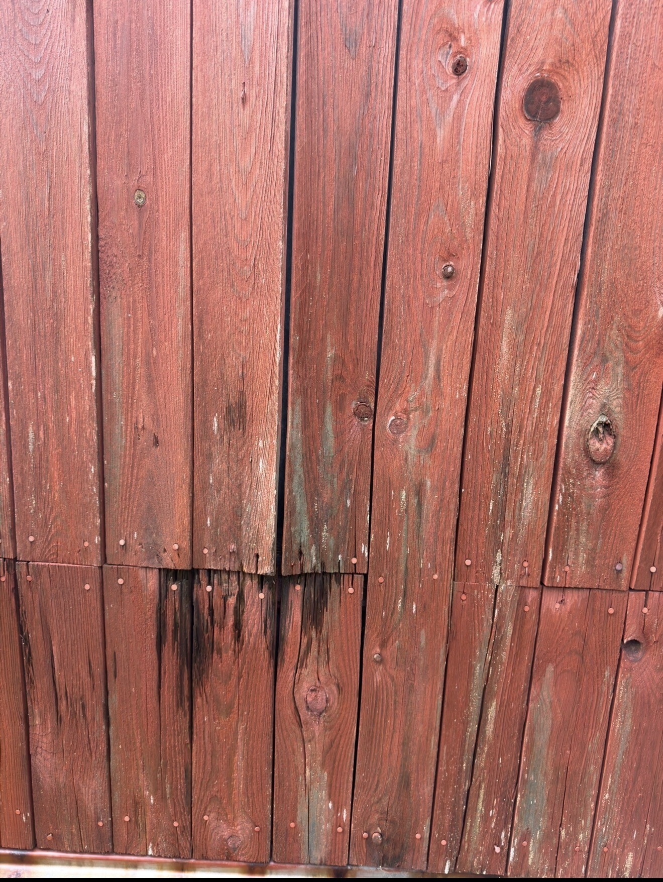

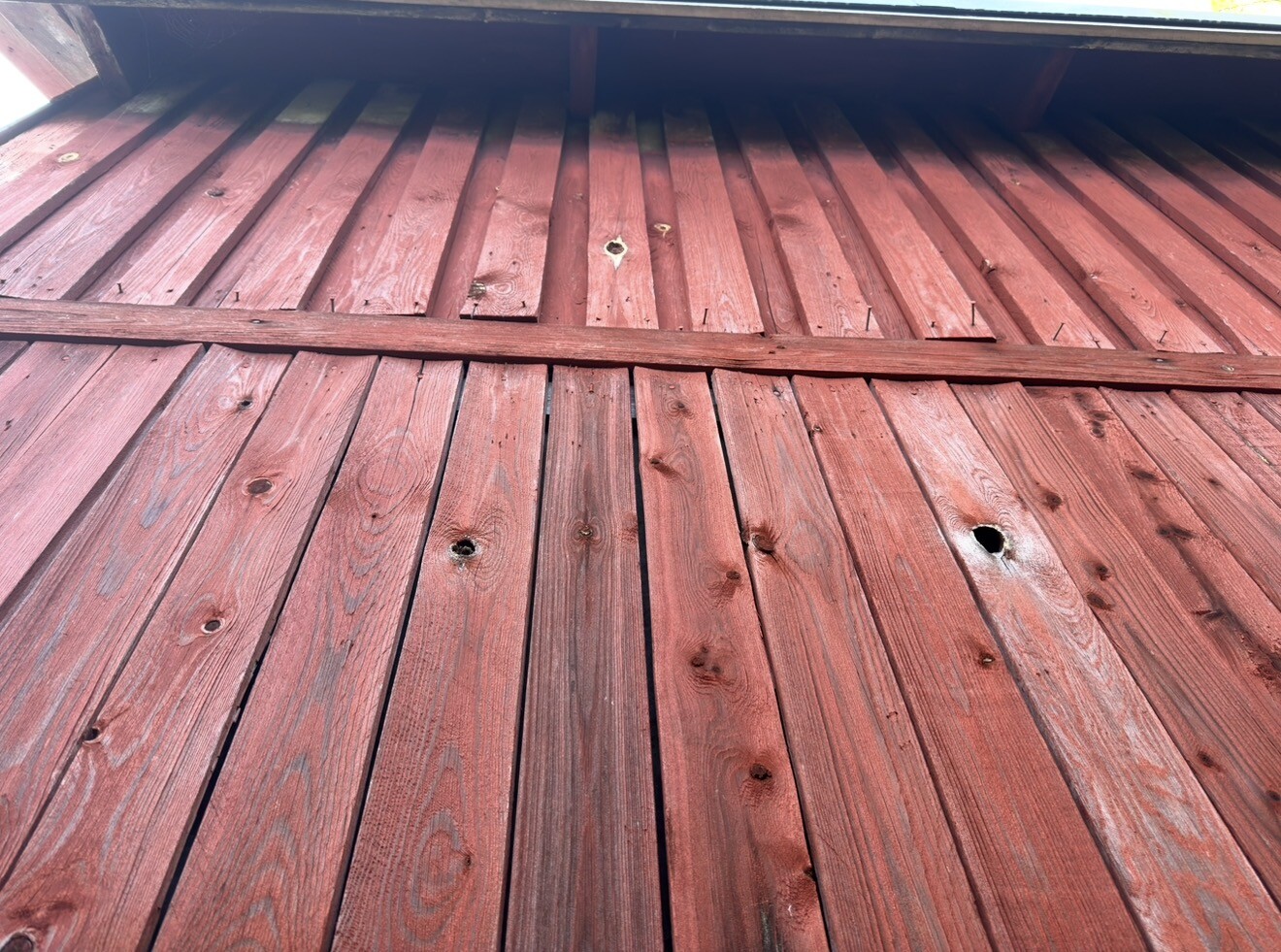

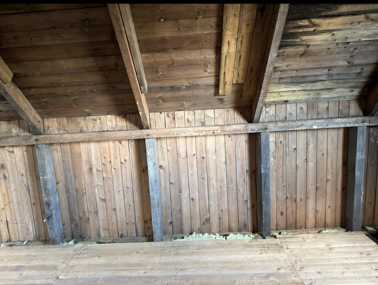

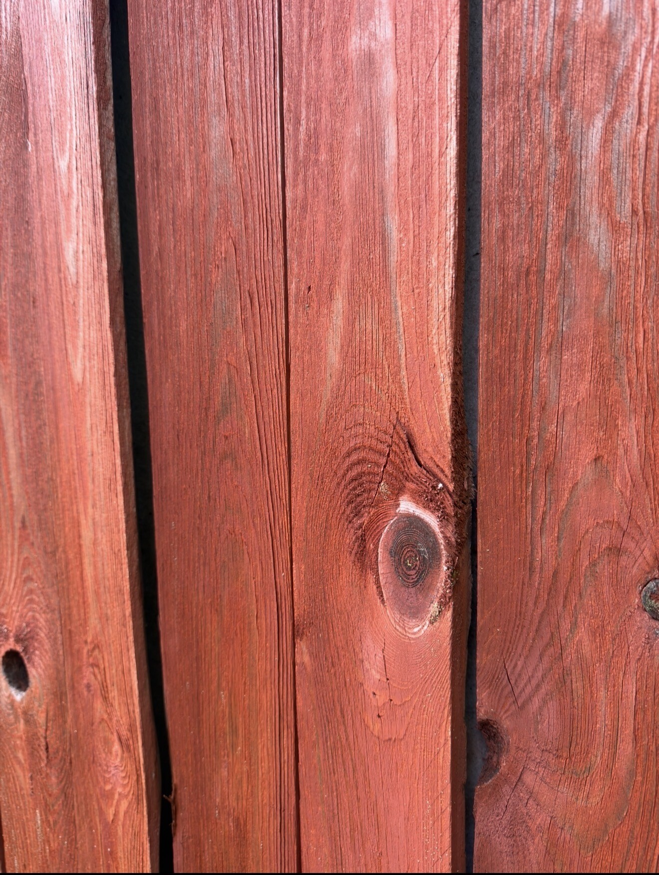

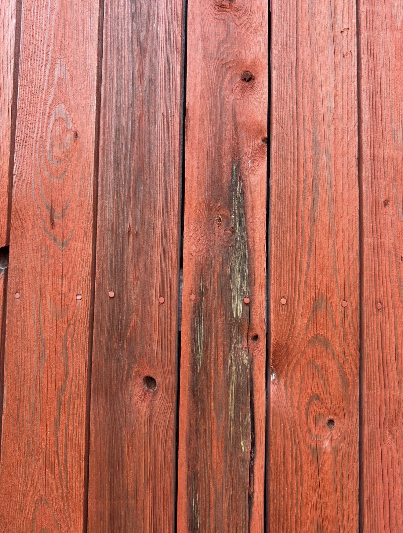

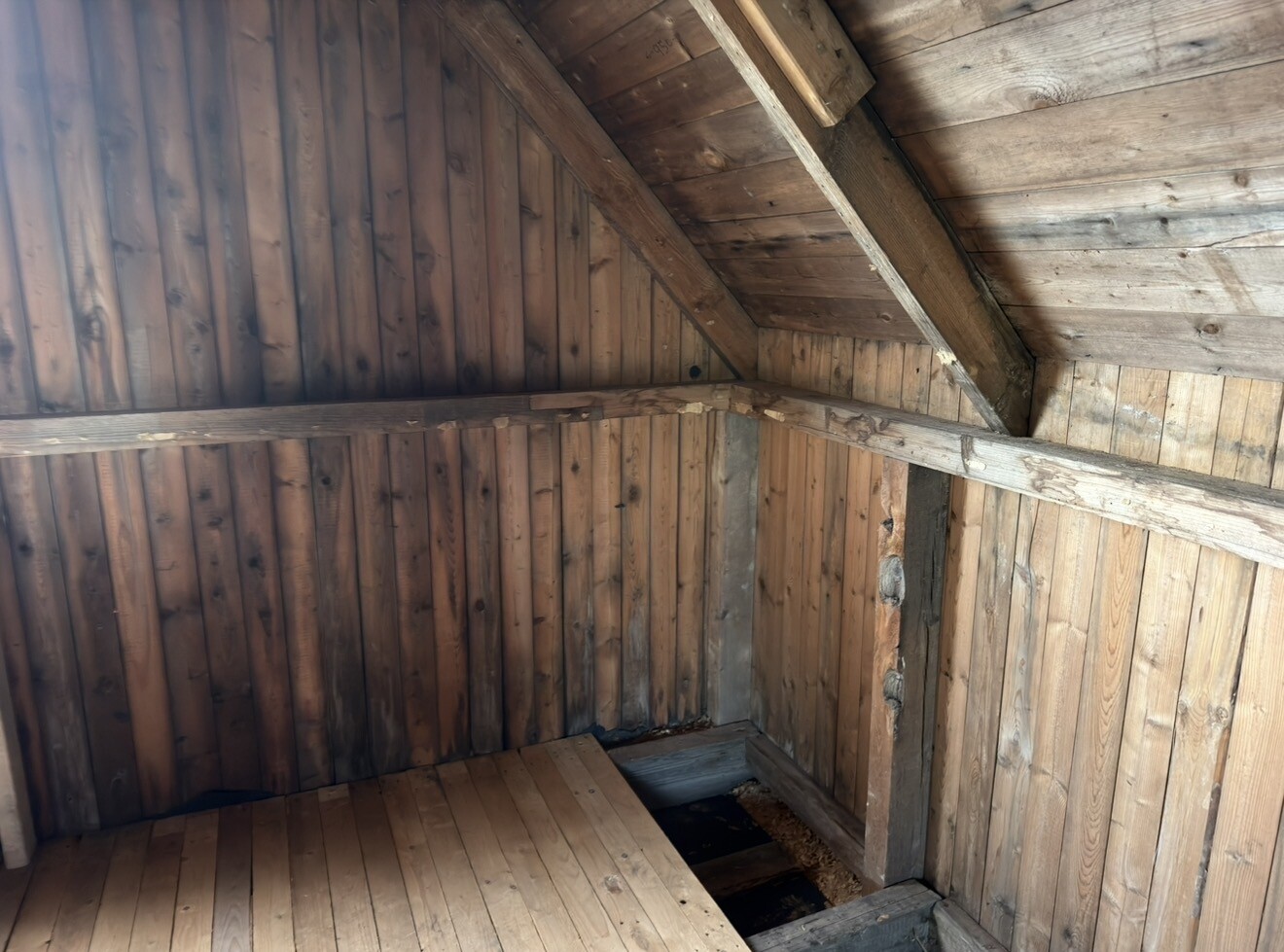

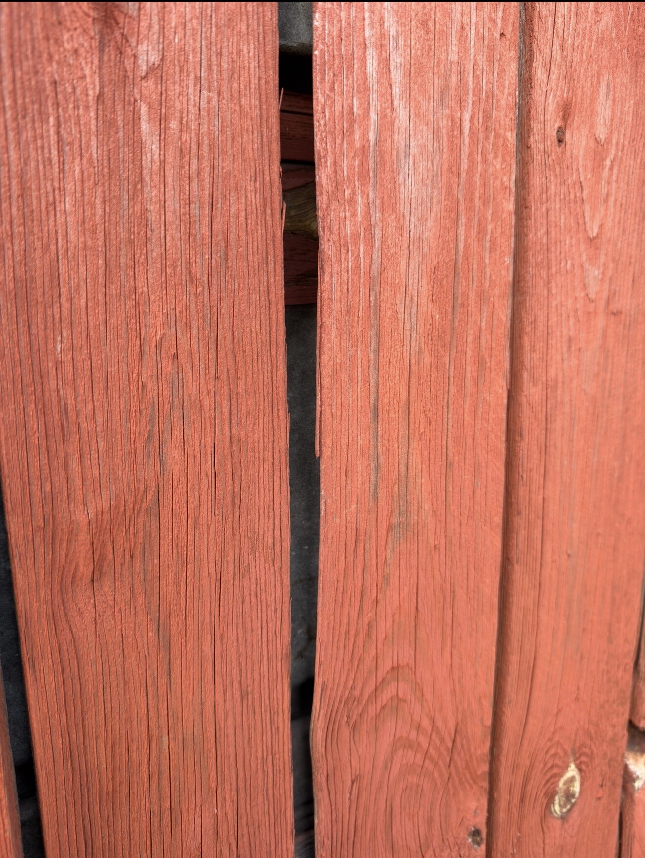

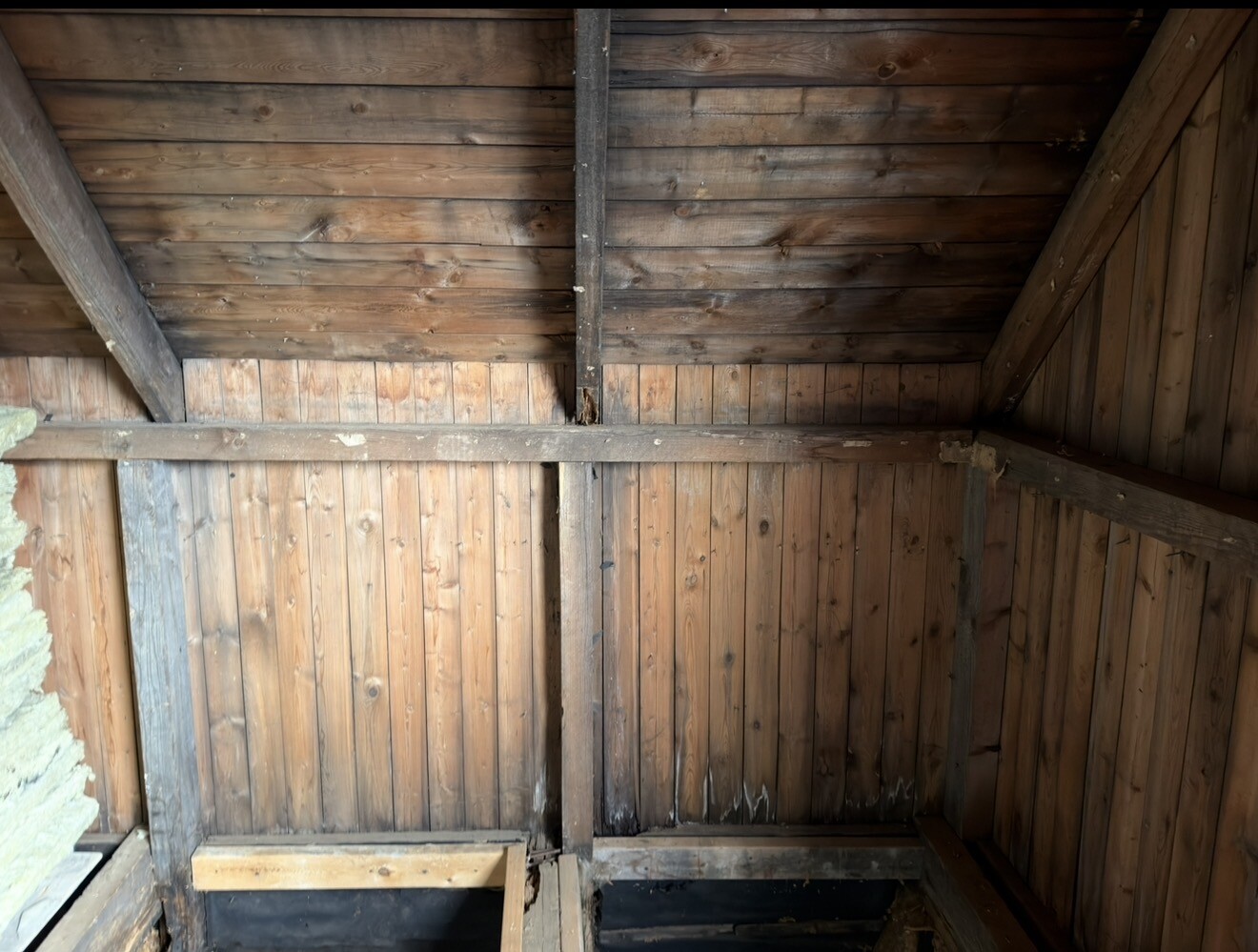

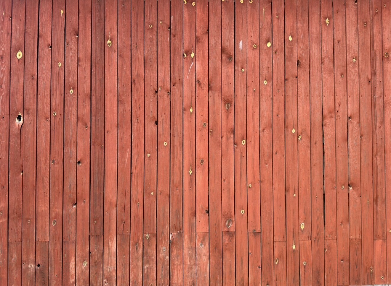

Håller på att renoverar min stuga som är över 120 år gammal och jag är lite funderingar om ytterfasaden.
Ska man ta bort allt och sätta dit nytt eller ska man bara köra nya regler och isolering på?
Jag tänker mig att eftersom det är lite ruttet här och var kommer inte det påverka det nya man lägger på?

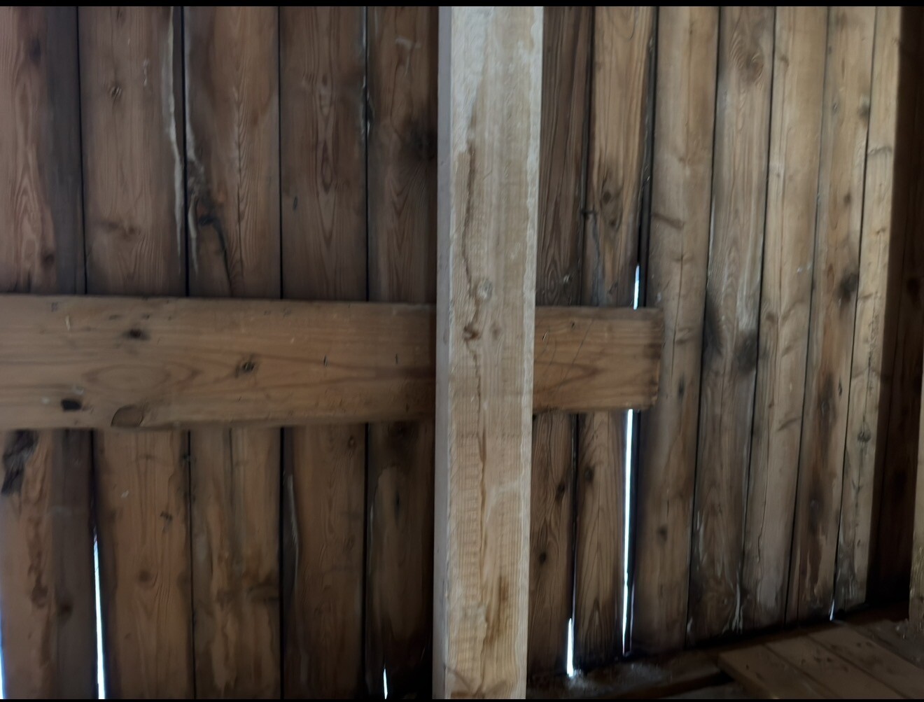

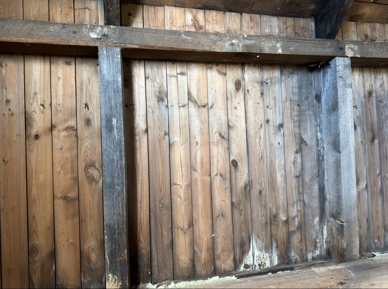

Det verkar som om de har redan gjort en ny fasad tidigare och lagt på den gamla redan.
Sen finns det ingen vindduk eller liknande under fasaden utan de har kört på inifrån med vindpapp eller liknande.
Vad tycker ni och rekommenderar ni?

Det enklaste och kanske billigaste är trots allt att bygga nytt om du önskar ett energieffektivt hus.
Sture21

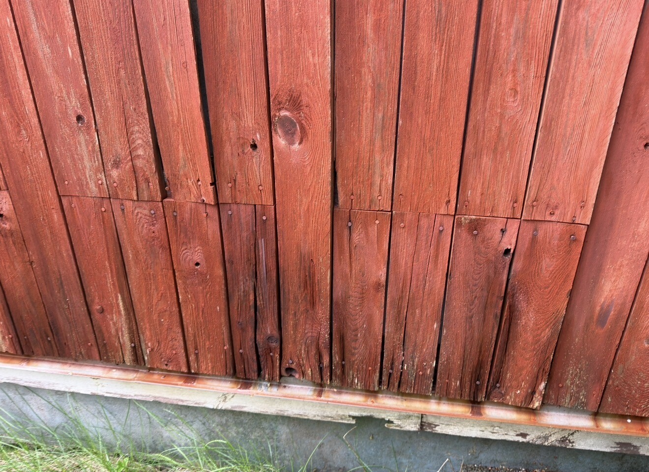

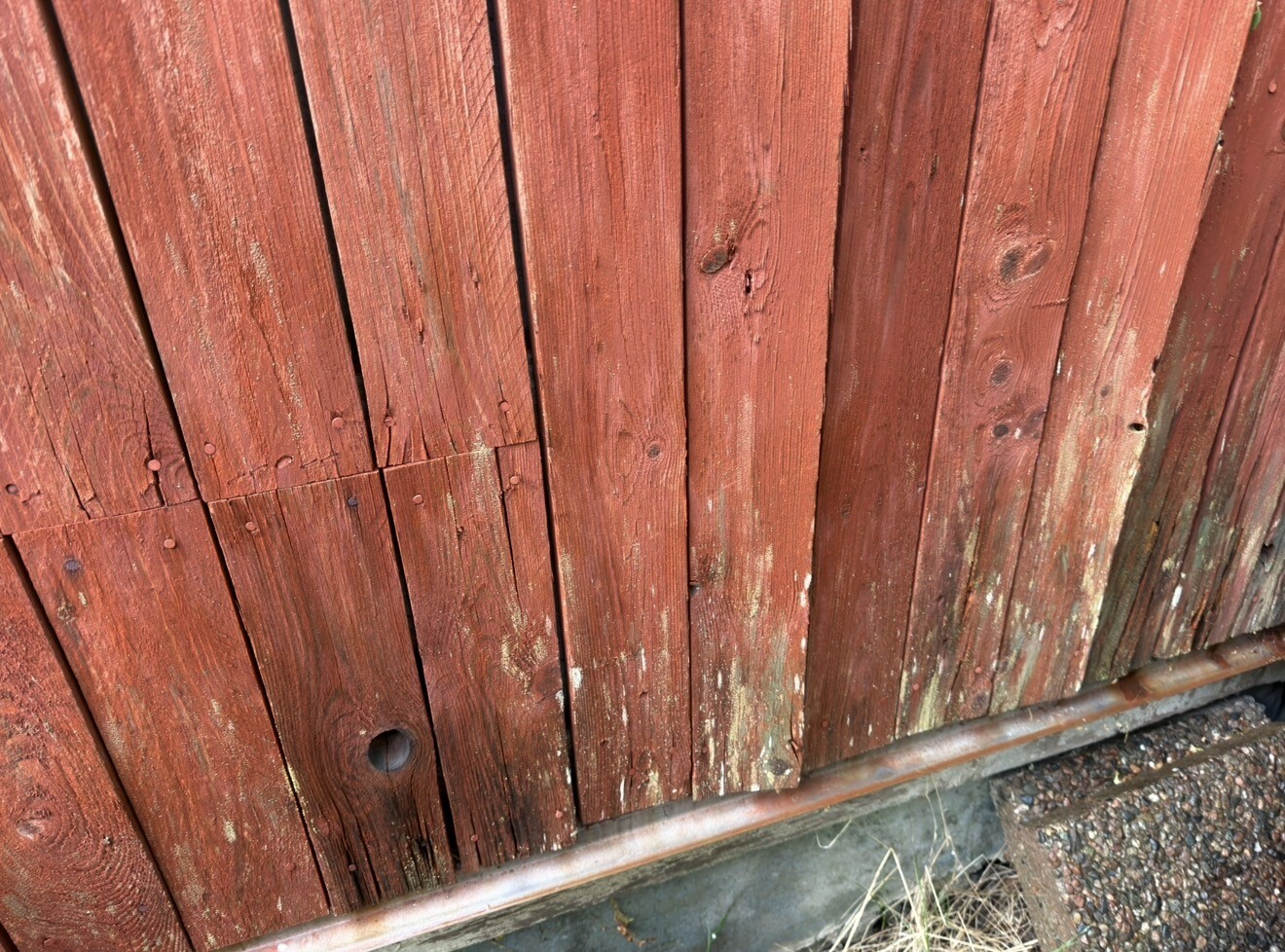

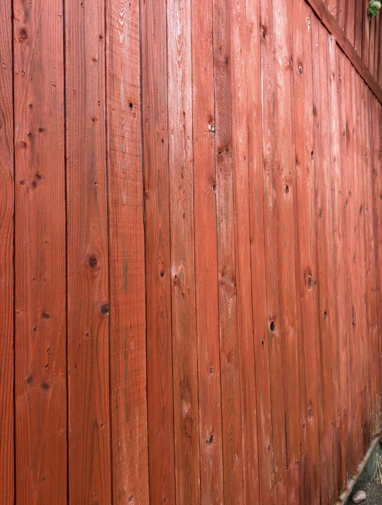

Jag föreslår att ditt första steg är att se till att det inte skvätter upp regnvatten på fasaden. Skvättet beror sannolikt på att det saknas hängrännor eller att det är hål i de hängrännor som ändå sitter där. Så: nya hängrännor, sedan kan du byta de ruttna panelbrädorna! Då kommer den nya panelen i princip få evigt liv.
guggen
Finns inga rännor alls. De var tanken att sätta dit rännor men senare men kanske gör de redan nu så får de bli dubbelarbete senare
Jag vill ju ha de så bra och energieffektivt som möjligt men samtidigt så billigt och snabbt som möjligt

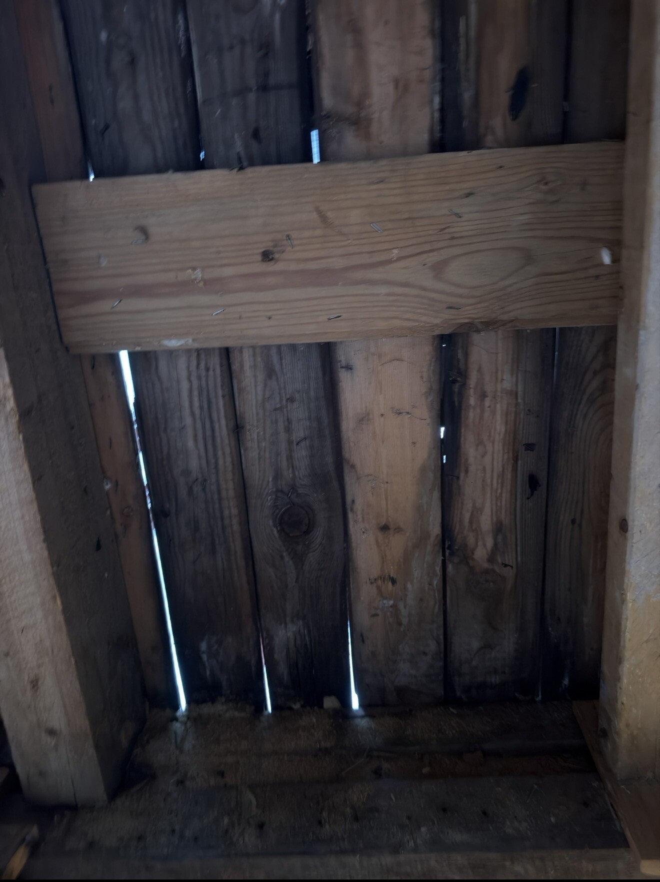

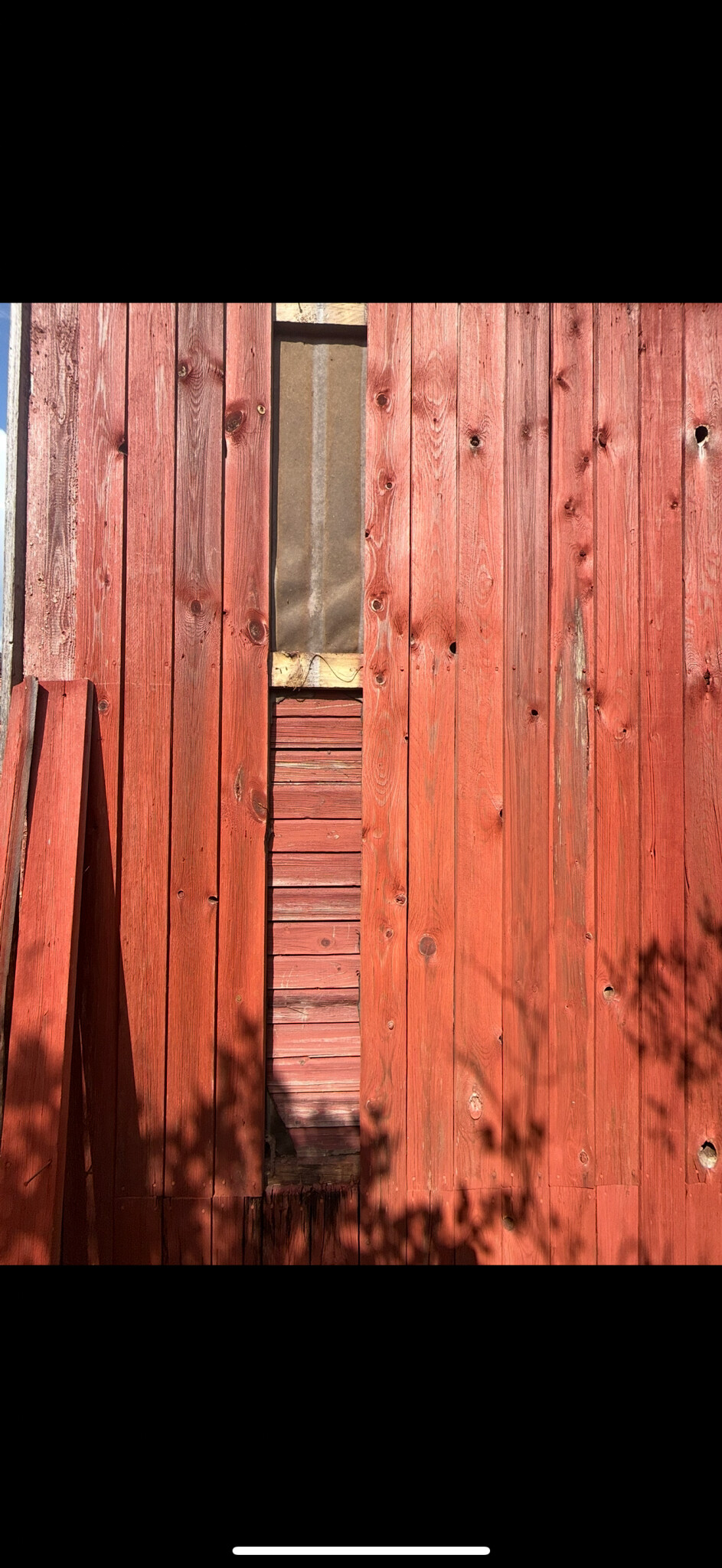

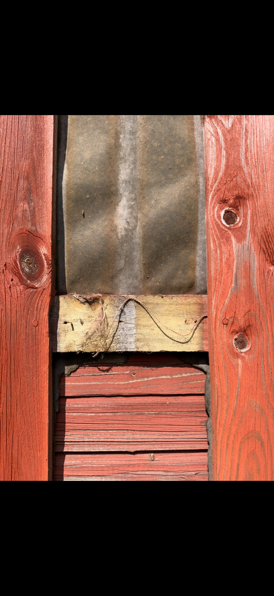

Så här ser de ut när jag tar bort 2 plankor och man ser gamla fasaden. Den här hörnan är den ruttnaste i hela stugan inuti.

Jag fattar inte varför du ska göra något alls mer än att lägga på ny rödfärg.
Och fixa till lutning/underlag på marken där det stänker upp som värst.
Om du har tänkt isolera kallvinden så gör det inifrån och med material som andas.

För att stugan inte är tät och de är lite ruttet här och var sen är de så att allt detta är nytt för mig så de är därför jag frågar er alla som har mer erfarenhet och kan mer än mig.
Titta gärna på pysselklas kanal, han har sunda tankar kring att renovera gamla hus;
