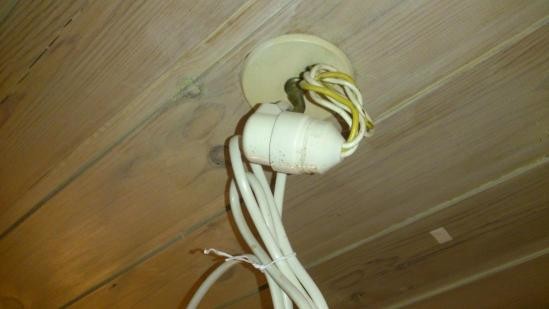

Vi bor i ett hus från 69. I vardagsrummet har jag ett lamputtag med två tändtrådar och en ytterligare tråd. Allt går till en strömbrytare med två knappar.
Den funkar liksom lite som en "dimmer" dvs man hade väl en lampkrona med tex fem ljuskällor. En knapp gick till två ljuskällor och en till tre, så man kunde köra med två, tre eller alla fem ljuskällor beroende på hur mysigt man ville ha det.
Min fråga nu är om det är möjligt att splitta detta lamputtag till att kunna styra två lampor på olika ställen? Nu har vi nämligen ett matbord och en soffgrupp i vardagsrummet som gärna skulle ha olika belysningar förstås.

Allting är möjligt..
Det beror på kanalisationen om det går att göra detta snyggt utan utanpåliggande kabel.
Ett alternativ är att koppla förbi strömbrytaren helt och styra lampan med t.ex. system NEXA radiostyrda strömställare och dimmrar. Då behövs inget omfattande rotande i dosor m.m.
Bilden säger ingenting hur det är kopplat. Färgerna på ledarna är inget att lita på före 1970 talet. Ev. kan vit vara nolla och gul tändtråd???

Jag skulle ju önska att jag kunde använda befintlig brytare med två knappar och sen med någon form av splitter/lampgrenuttag dela upp matningen så jag med klammrad kabel kan gå vidare åt varsitt håll för de båda lamporna.
Men det verkar alltså vara kneppigare än vad jag trodde?
En elektriker kan inte med en kopplingsplint lösa detta? Så sätter man bara en "kopp" som döljer sockerbiten?

Visst kan du göra så, det är vanligt att man flyttar punkten från ev uttag i taket till andra platser där man vill ha belysningen. Inga konstigheter och något du kan göra själv, bara att skaffa rätt material. Om du håller dig till lampsladd och lister att fästa den i är det ett helt ok hempularjobb, sån ska inte klamras fast. Väljer du andra kablar för fast installation blir det formellt behörighetskrävande.fredand44 skrev:Hej!

Kanske bör jag ändå anlita elektriker, då man från början inte vet exakt hur man gör. Man bör ju ha respekt för el menar jag.
Kruxet är hur man kopplar in på kopplingsplinten?
Jag har ju tre trådar in och vill ha två uttag ut.
Gissa att uttagen, som får två trådar var på ena sidan plinten, delar på en av de befintliga på andra sidan plinten?
