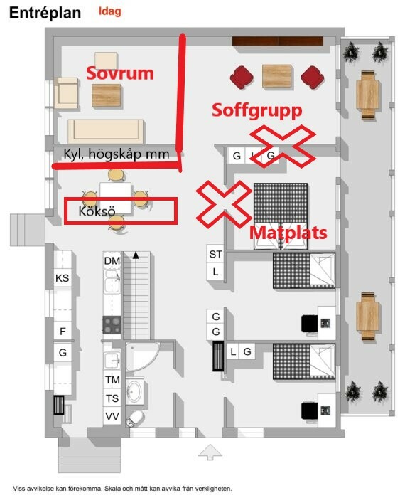

Konstig utformning på köket, ej godkänt att inte ha häll och vask på "samma bänkyta"
Extremt mycket "döyta" mellan "frukostbaren"(?) och resten av köket..
Konstig placering av matbord i vardagsrummet, är ytan där genomtänkt (rummet i helhet)

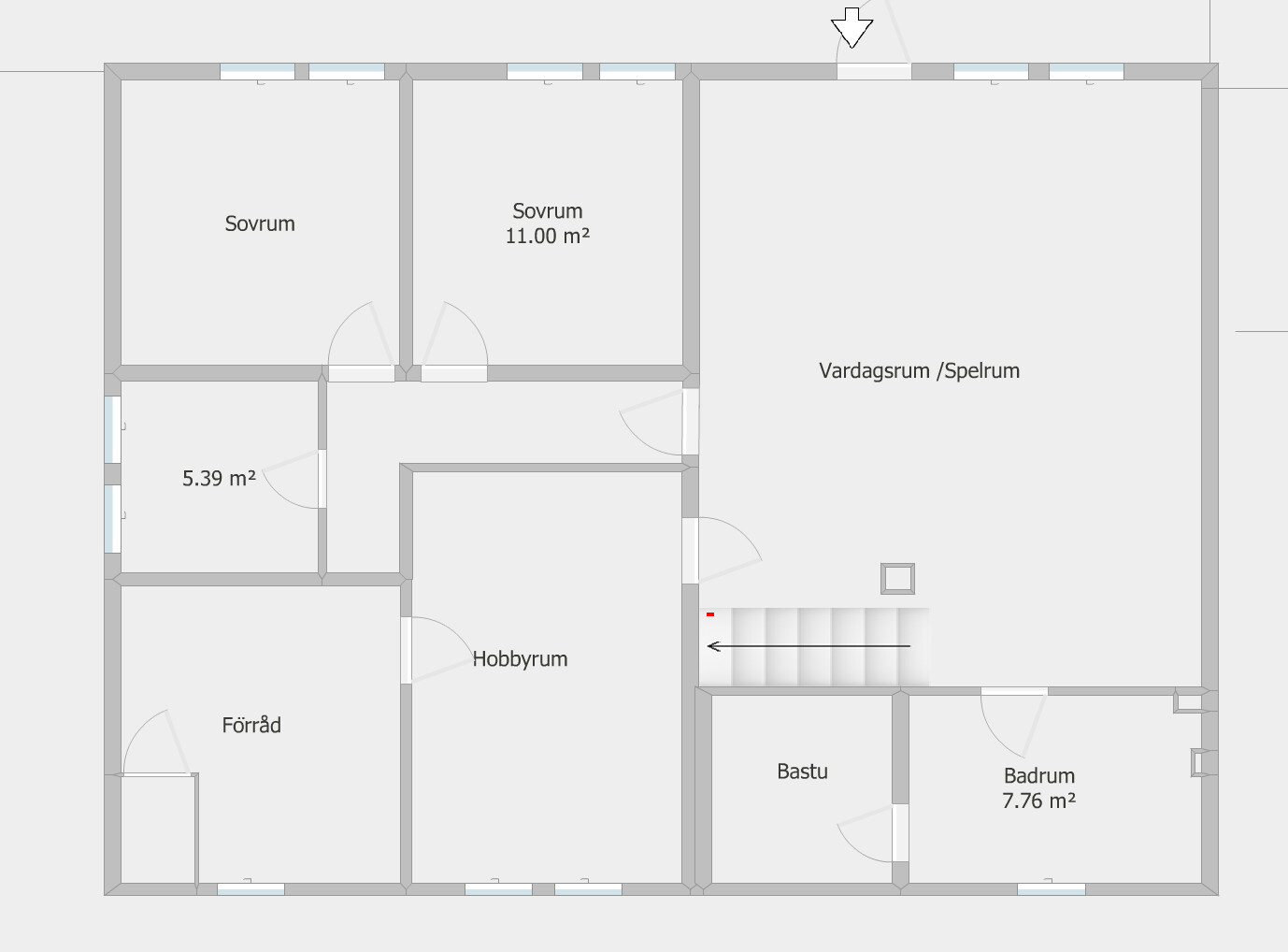

Vi har designat köket än , Vi håller på planlösning just nuViolina skrev:

Räcker det inte att bara ta bort stora sovrummet (riva vägg mot matplats och vardagsrum) och i stället placera det i vänstra delen av vardagsrummet?O okaenrique skrev:
Då har i alla fall barnen fortsatt nära till badrummet.
Köket kan man flytta till nuvarande matplats om man vill ha annan form på det och möjlighet till en köksö.
Det är dyrt och besvärligt att flytta trappor. På souterängplanet finns det väl bärande väggar och bjälklagret behöver stöd kring trappan.
