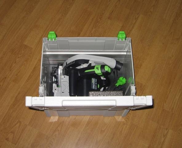

Det blev så här istället:
Jag hade plats för en skena på 2.60 så jag delade den i 2 en på 260 och 1 på 38 cm. Ja, det blir 3 delar men de 2cm kastade jag ;-)
Den på 38cm får ligga i lådan till sågen, då har man alltid en (liten) skena med sig. Det händer att jag ska kapa små bitar.
