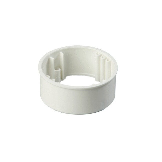

Har ett ställe där det sitter en gammal försänkt kopplingsdosa i metall, där jag blev tvungen att bygga på med ca. 30mm trä utanpå.
Dosan gick inte att ta bort med lätthet tyvärr, så den fick sitta (det hade dragit med sig extremt mycket arbete annars!)
Nu har jag borrat ett hål med dosborr i ca. 30mm tjock bräda som spikades ovanpå detta så hålen hamnar exakt över/under varandra.
Detta innebär att 30mm av den yttersta delen av dosan utgörs av ren trä.
Är detta en brandfara? Får det vara så här?
Om inte, hur löser jag det på bästa sätt? Klä det invändigt med delar av en plastdosa eller?

Det ska inte förekomma. Det ska mycket till för att en dålig skarv, genom förhöjt övergångsmotstånd, ska antända närliggande trä. Det vill till att det går ordentligt med ström genom ledare och skarven för att få upp temperaturen.

Ja då har man gjort vad man kunnat och kan bara förutsätta att man får en plast som både ger isolation, tål lite värme och är självslocknande. Men det finns säkert produkter här som smälter som smör...
https://www.elbutik.se/product.html/pabyggnadsring-apparatdosa

Tyvärr är den gamla plåtdosan som sitter där nu utan skruvar eller något sådant där. Inte ens samma diameter som de man använder idag.
Så jag får väl såga av botten på en plastdosa så den bara bygger ca. 30mm och peta dit den bara. Lite smältlim på utsidan så den sitter fast eller något. Då har jag gjort något i alla fall för att få det någorlunda riktigt.
Och då blir den ungefär som denna, fast "egentillverkad":
