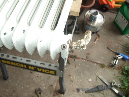

Om någon vet, kan ni väl kolla på bilden och se om det som gått av gör radiatorn defekt (sprutar vatten eller nåt). Alltså skruven, eller ventilen som blivit ett hål vid röringången.
Onödigt att skrapa och måla i såfall.

Det ser ut som att det är luftnippeln som gått av. Det är bara att borra bort kvarvarande gängor och skruva i en ny - antar att det går att köpa hos närmaste röraffär. Det lär spruta vatten ur hålet som det ser ut nu.
