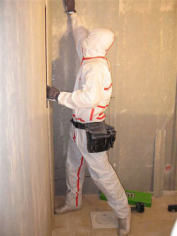

Bilderna nedan visar den numera obligatoriska klädseln vid montering av Glasroc; Engångsoverall, munskydd och handskar. Det blir ganska varmt, men jag lägger gärna ut ett par hundralappar för att slippa klådan.

Usch, Glasroc-skivorna verkar ju inte vara något vidare att arbeta med!

Nej, dom är riktigt kli-iga. Fibrerna överlever iaf en vända i tvättmaskinen, och tar sig igenom tunnare handskar -dom montagevantarna som användes på bilden var inte tillräckliga.B6304S1 skrev:
Utstyrseln är i princip vad Gyproc rekommenderar;
"Glasroc GHI Hydro Våtrumsskiva innehåller glasfiber vilket kan ge upphov till hudirritation. Handskar och täckande klädsel rekommenderas därför vid hantering av skivan. Sörj för god ventilation och minimera bildning av glasfiberdamm genom följande två åtgärder:
1. Lyft skivorna och låt endast lång- eller kortkanten vila mot undre skivan.
2. Håll rent på arbetsplatsen och begränsa dammalstring. Dammsugning är att föredra. Undvik torrsopning eller blåsning med tryckluft eftersom damm då virvlar upp och sprids."
