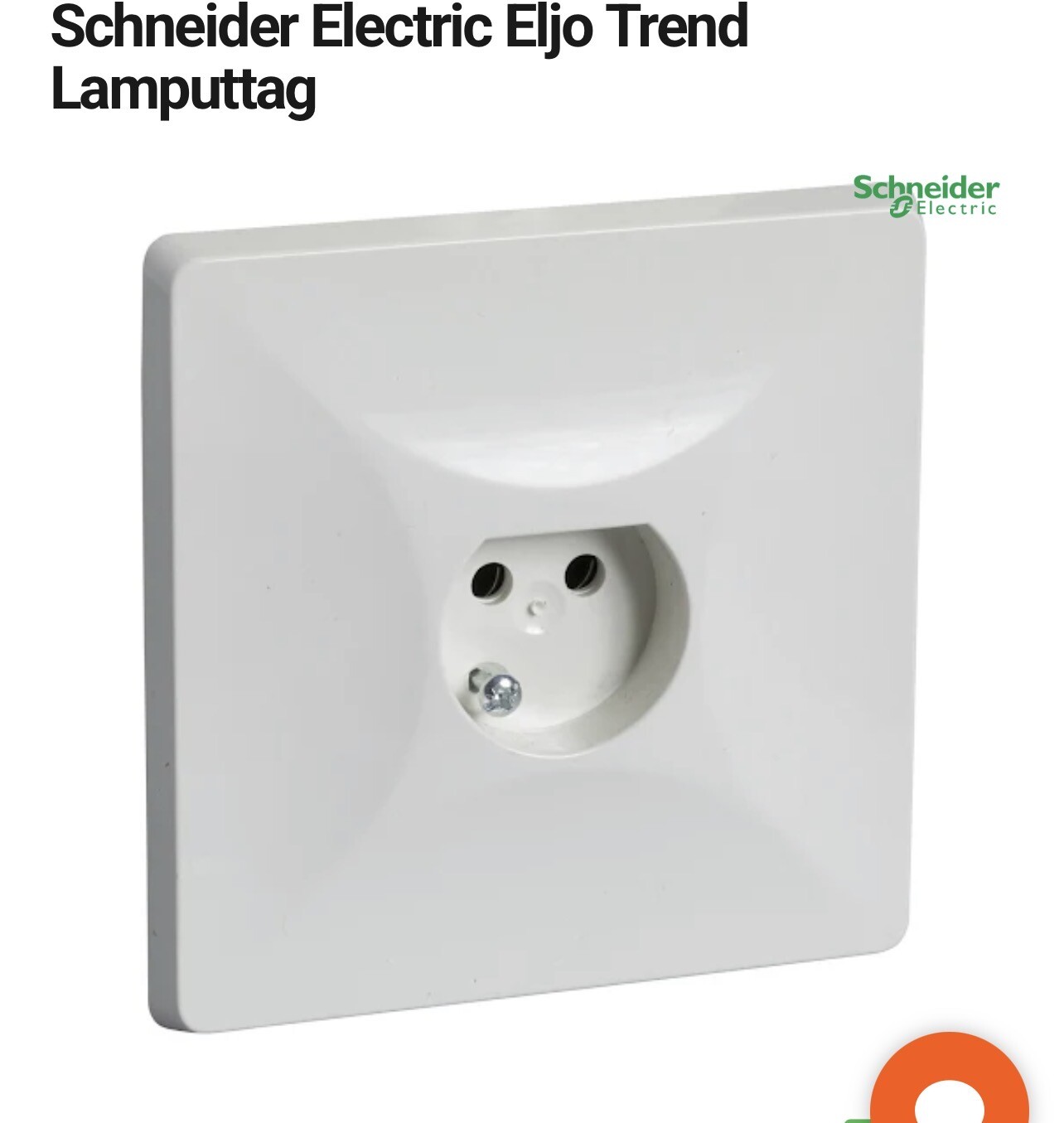

Hej. Ska sätta nya uttag i tak och tänkte sätta dcl.

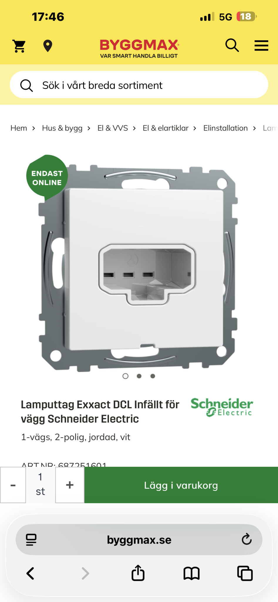

Uttag sitter i tak 1dl från ytterväggen så kommer dra kabel till lampor men vill inte ha uttag med krok så tänkte nedanstående men det står för vägg. Men det spelar väl ingen roll sålänge de fysiskt passar?
Beror på vad det sitter för dosa i taket. Sitter det en takdosa där så lär den inte passa för jag tror att den du visar endast passar med hålbilden för en apparatdosa. Men det finns DCL uttag som passar takdosor också utan krok vill jag minnas.

Skillnaden är att den du tittat på passar för apparat och kopplingsdosor.
Dcl-uttag för tak passar i takdosor (och har vanligtvis krok). Uttagen är dock så djupa att de grunda takdosorna knappt fungerar, utan man gör bäst i att köra med de djupa.

MEN, när jag tittar på ditt(?) valda uttag på Schneiders hemsida så listar de även takdosa:
E-nummer: 1820202
Art-nr: WDE005013
"Lamputtag DCL komplett, Exxact design. 1-vägs 2-pol jord 6A IP21. Snabbanslutning. IP-klassificeringen för denna enhet är IP21. Mått: 100x100 mm. För infällt montage i apparatdosa c/c 60 mm, kopplingsdosa c/c 67 mm eller takdosa c/c 70 mm. Ej för kombinationsmontage. Färg vit."
Det verkar vara ett riktigt Mädchen für alles. Så kolla att du får ett med exakt samma E-nummer, köp hem och prova vet jag. Jag har tyvärr ingen egen erfarenhet av dessa uttag.

Just de uttaget du länkar till är exxact men det finns en modell med lös ram som är mindre ca 87mm*87mm precis som deras lampknappar mm
Den du länka är en större modell 100*100mm. Tror jag sätter upp
