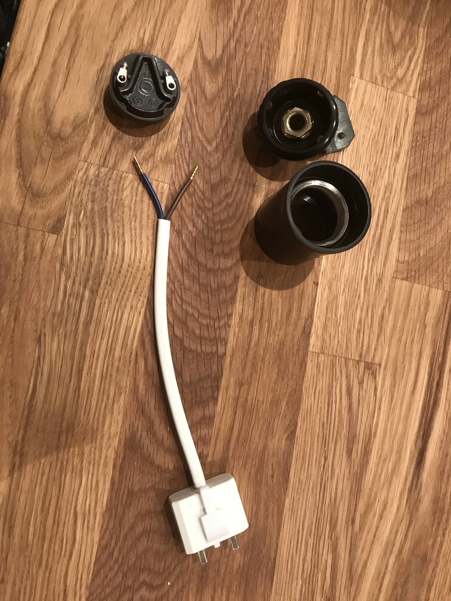

Jag har en gammal lampa där kopplingen ser ut som på bilden. Hur kopplar jag blå resp brun? Jag ser ingen märkning i den svarta.
  • Elektrisk kabel med blå och brun tråd, gammal lampa och svart lampsockel demonterad på trägolv.
En ledare i respektive hål i sockeln. Polariteten har ingen betydelse.

Om du vill vara extra ambitiös så kan du koppla blå ledare till skruven som har anslutning till gängorna i sockeln.
Nja, man ska helst inte spännigssätta gängan utan botten för att minska risken för att någon ska råka åka på en kyss.
Du ska koppla fas (brun) till den skruven som har kontakt med botten på uttaget om det är så att den andra har kontakt med gängan
Om gängan inte är en ledande del av av uttaget spelar det ingen roll
Detta för at undvika att du får en stöt om du byter ljuskälla med brytaren tillslagen
Förstår inte
Om du byter ljuskälla på ett normalt sätt, utan att stoppa fingrarna in i sockeln med strömmen påslagen, så behöver du inte bekymra dig om var ledarna ansluts.
Hm, nu vet jag inte vilken sattes var. Den är på plats...
E Evasofia skrev:
Förstår inte
Vänd på denna och lägg upp ett foto så förklarar vi. :)
Beroende på hur det ser ut på andra sidan kanske det inte spelar någon roll
Då kan vi börja köra blanktråd i bostäder också, så länge ingen rör tråden är det ingen fara.

Gängan i sockeln spänningssätts inte förrän lampan är nästan helt iskruvad så "risken" är liten att man ska skada sig.
Nej i praktiken kvittar det och "gamla vanliga" lampkontakter skiljer inte på nolla och fas, men kan man och vill man göra helt rätt så varför inte?
Dock skiter jag fullständigt i eventuell noll/fasmärkning på vanliga schukouttag så ingen ska beskylla mig för att vara konsekvent... :oops:

Spelar ingen roll var man sätter ledarna på ett Shuko uttag
Men jag är konsekvent och placerar fasen så att den är till vänster när det sitter på väggen
