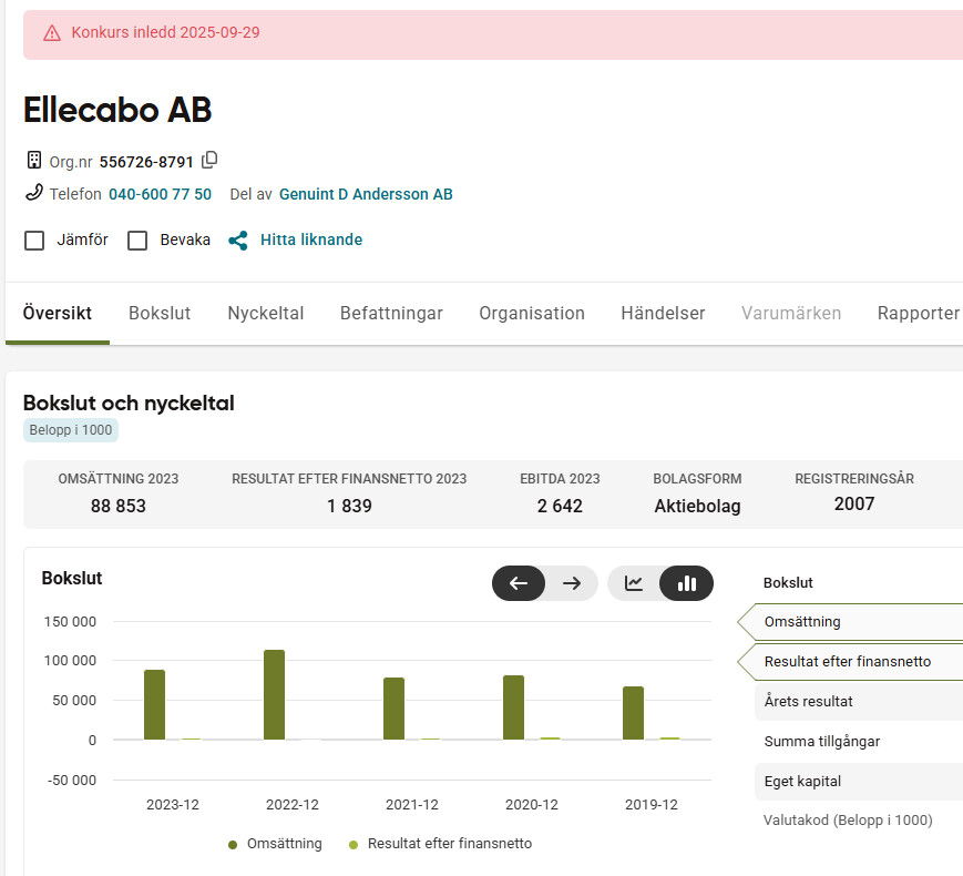

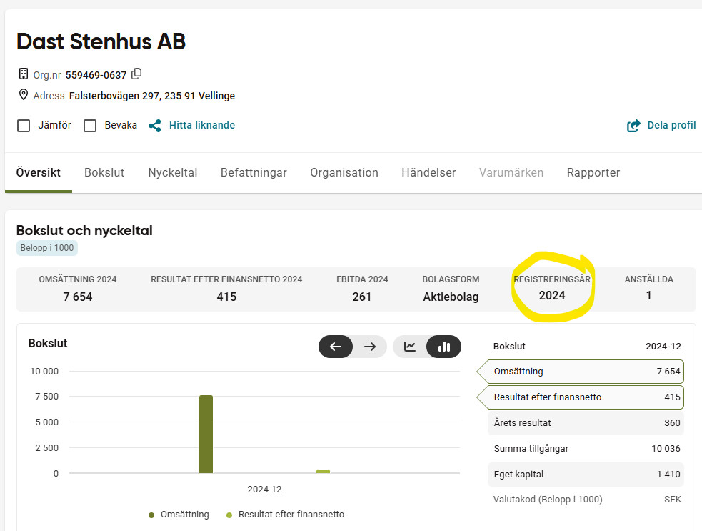

Företaget är kursat både i Väst tidigare och numera i Skåne men lever vidare som nytt bolag registrerat 2024 med exakt samma personer som inte tar ansvar för vare sig hantverkare eller huskunder. Samma hemsida och referenshus.
Det gamla bolaget Dan drev Dast stenhus inom heter numera Elecabo 556726--8791 är i konkurs för att inte lorta ner varumärket Dast Stenhus.
Dan Andersson är kvar och den finansieringsmetoden som Lena beskriver stämmer. Leverantörer och hantverkare får betalt när nästa hus finansieras.
Så varumärket och att de personerna kan säga att de jobbat där i flera år och hävdar att de och alla kunder är nöjda... Bullshit.
