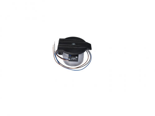

Hmm, det kunde ju varit bra. jag hade dock automatspjäll sittandes på väggen i tanken. Eller eventuellt en dammsugare till varje arm med autostart. För helst vill jag ha det som idag, dvs slangarna inkopplade hela tiden och så sug när jag startar slipmaskinen eller vad det nu är för verktyg jag kör
Då finns det ju ett par olika lösningar.
Att ha en autospjäll på väggen är ju såklart en bra lösning.
Det finns ju ventilblock för att öppna dom pneumatiskt när du startar en tryckluftsmaskin, eller reläer för att öppna när en elmaskin startar.
Annars finns ju även möjligheten till manuella påslag.
Kolla sidan 6 här för lite mera info:
http://dustcontrol.se/documents/product/143-225-3.pdf
En tanke jag hade var att montera såna där vanliga kabelgenomföringar i plåten och sen nypa fast en (nice) skarvsladd i den. Då kan du ha stickproppsändan kopplad i uttaget på dammsugaren så behövs inga extra ventiler eller spjäll.
Kanske ett hänguttag? Eller energiampel som de så vacker kallar det. Finns förresten med tryckluft också: https://www.esska.se/esska_se_s/Ene...l-tryckluftsanslutning-953301151160-5190.html
