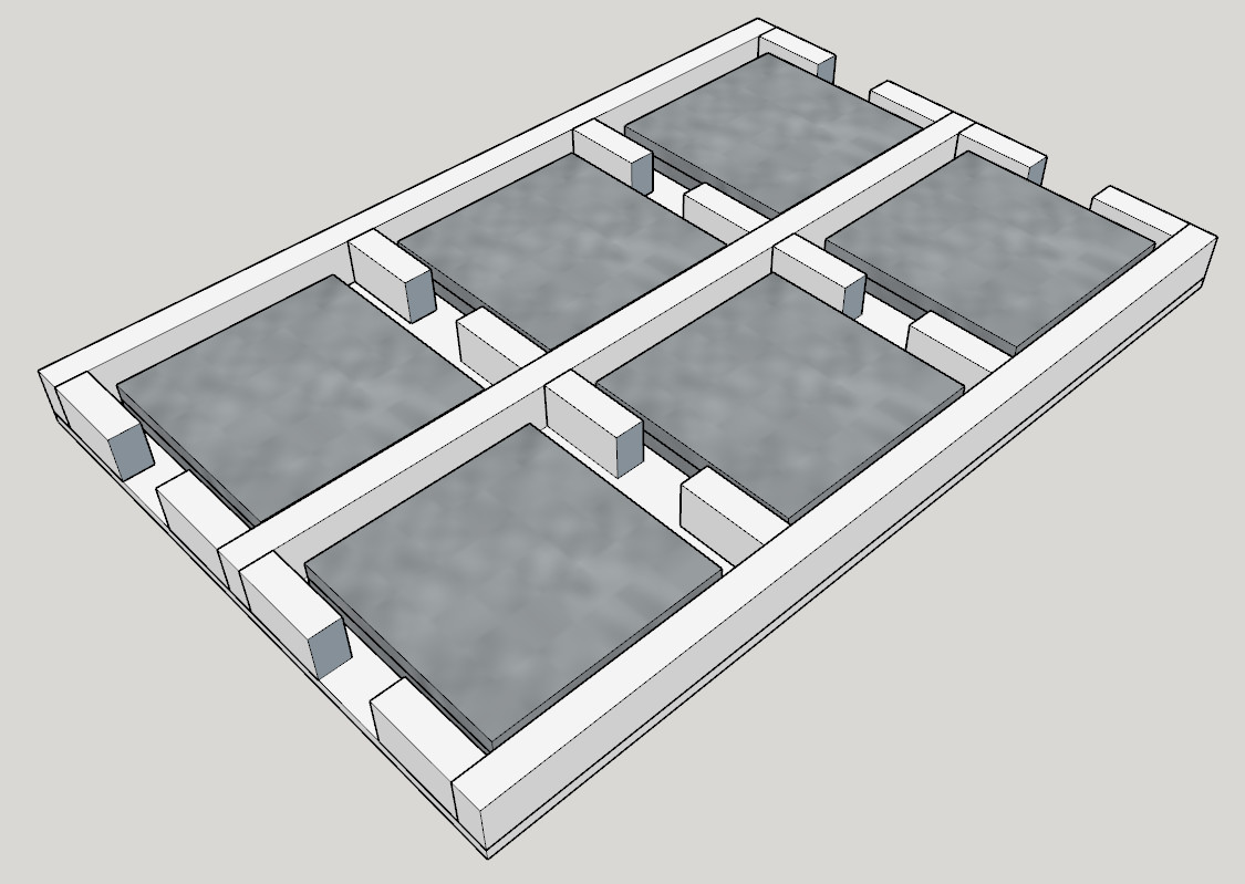

Ser framför mig att du knåpar ihop en sån där som finns på liseberg med gripklo. Lägg i 5kr, kör runt och försök fiska upp rätt stålDaniel_N skrev:
Om de skall ligga platt borde det funka att utgå från ditt rutnät om man gör öppningar som man kan få ner fingrarna i (med fördel på sidorna där skäret inte är). Gjorde en snabbskiss... det gick undan så strunta i proportionerna.
Botten i lämpligt skivmaterial. Lister höga nog att profilerna ligger tryggt, och breda nog för att få ner fingrarna. Kanske runt 15x15 mm?

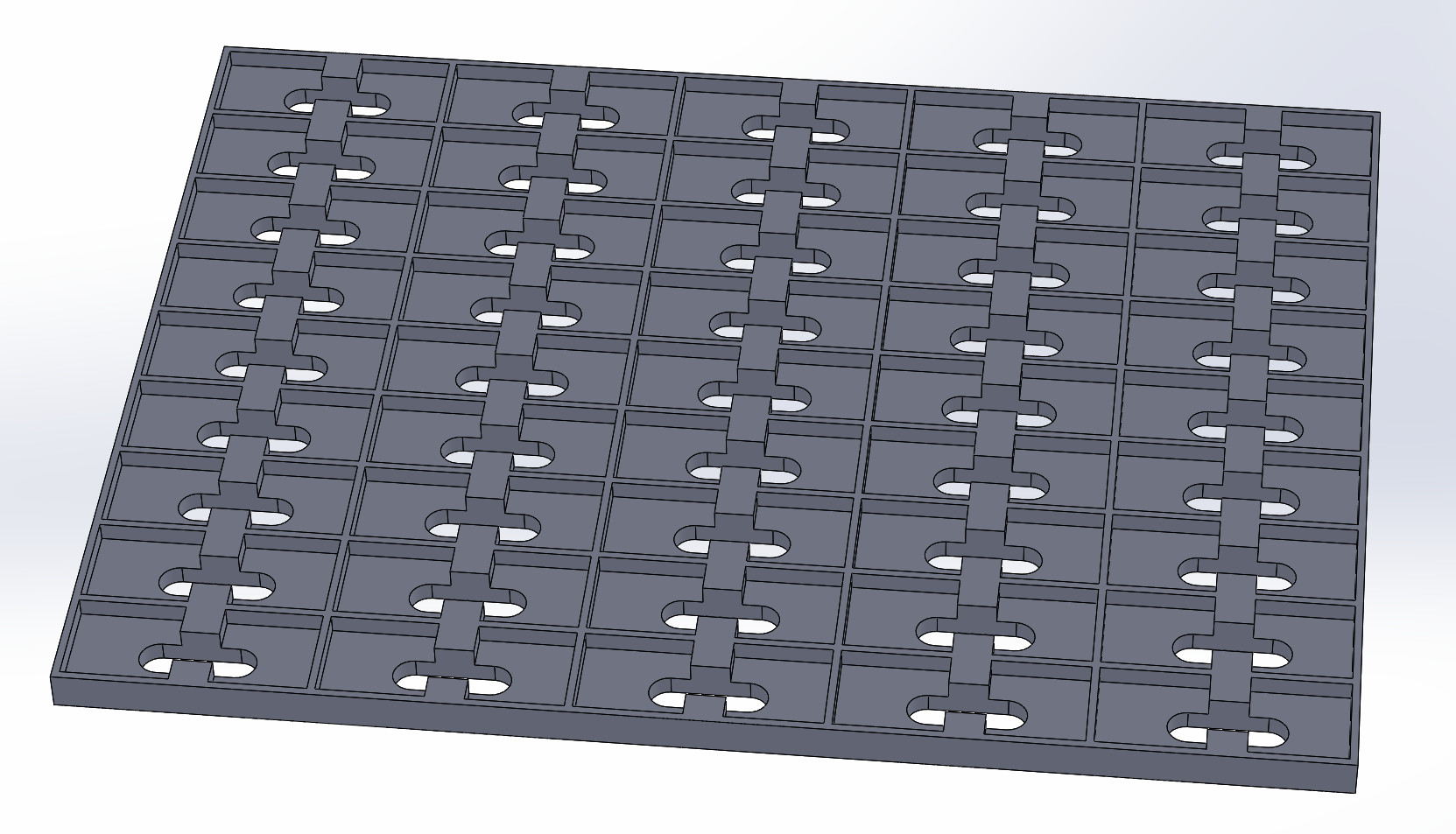

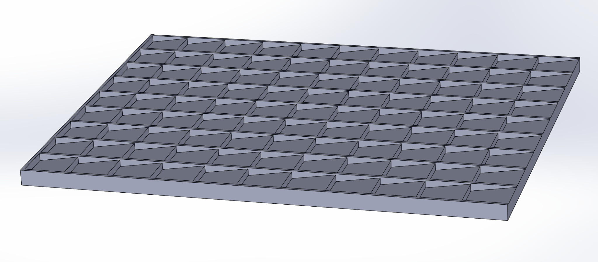

koncept 1. Lutande plan som gör det lätt att plocka dom + det får plats fler än om de ligger platt.
Koncept 2. Platt platta med lite tjockare varannan mellanvägg så man får ner fingret under.
Tror man kan få lite fnatt om man ska plocka 2st med magnet.
edit. koncept 2 är rätt likt byggabos som hann posta medan jag caddade...fast i skala och lite mer elegant....och mitt koncept har genomgående hål så man får ner fingret under stålen när man ska plocka dom
Liknar ungefär vad jag spånade på själv! Blir en utmaning att tillverka på rimlig tidbygga_bo skrev:
hmm, lutande platta var ju coolt o outside the box. Får spana på hur mkt utrymme vi har på höjden.Ola C skrev:
edit. koncept 2 är rätt likt byggabos som hann posta medan jag caddade...fast i skala och lite mer elegant![]()
Om inte lådorna är för djupa samt fullutdrag kan man tänka sig att man går på din originallösning, men med ett hål i botten. Då kan man trycka upp dem nedifrån så de lyfts i bakkant. Kanske ett spår i undersidan att följa med fingret så man kommer till rätt fack.
Alternativt två nivåer i botten på vart fack så att man kan trycka ner framkant så att bakkant lyfts. Men då tror jag attt sluttande plan är bättre.

trycka underifrån är ju jäkligt listigt! Det är fullutdrag. Men den är väldigt djup, typ 800, svårt att komma in gissar jag....tål att tänkas påO OverAndOut skrev:Om inte lådorna är för djupa samt fullutdrag kan man tänka sig att man går på din originallösning, men med ett hål i botten. Då kan man trycka upp dem nedifrån så de lyfts i bakkant. Kanske ett spår i undersidan att följa med fingret så man kommer till rätt fack.
