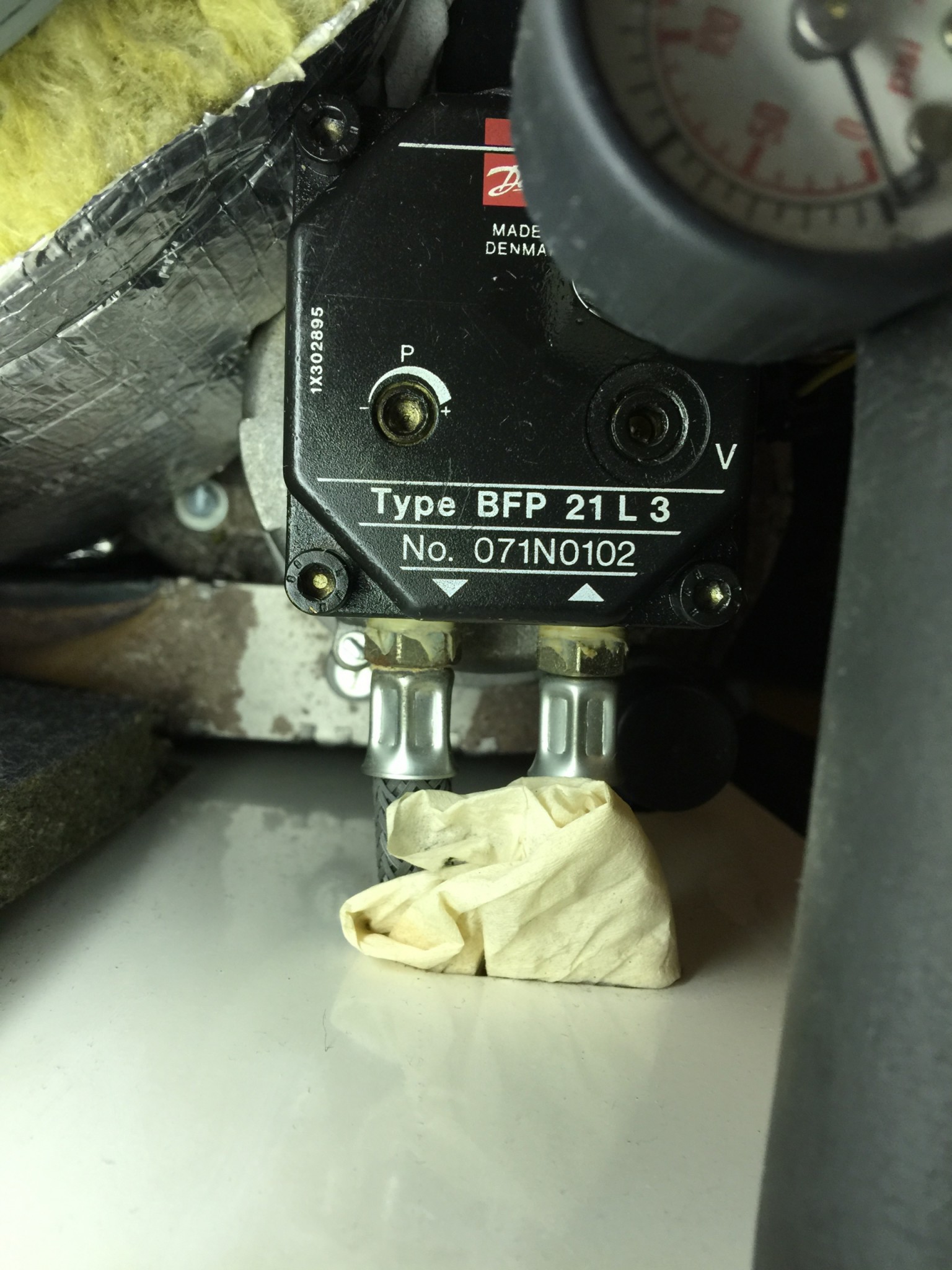

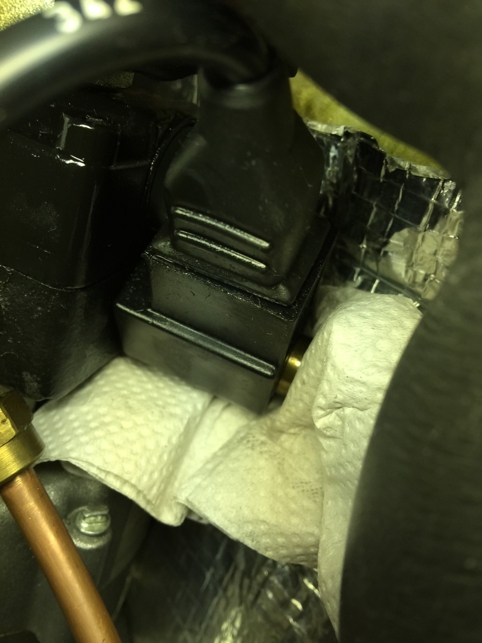

Jag vet inte om någon är på forumet kan hjälpa mig men min oljepump läcker där det går in elledningar i oljepumpen! Se bild 1. Måste jag köpa ny oljepump eller finns det reservdelar jag kan köpa är min fråga?
Så här ser oljepumpen ut! Har kollat på ebay men jag hittar ingen med rätt nummer på
Tacksam för all hjälp jag kan få!
/Lars

Jag tolkar denna listan (sid 14 - andra raden) som att den är utbytbar till den med numret 071N0156 och den finns på ebay.

Du har läck vid magnetventilen. Det kan vara så enkelt som en o-ring som är kass. Eventuellt kan magnetventilen vara kass, men den finns som reservdel, så man behöver inte byta hela pumpen. Kan kolla upp artikelnummer imorgon.
