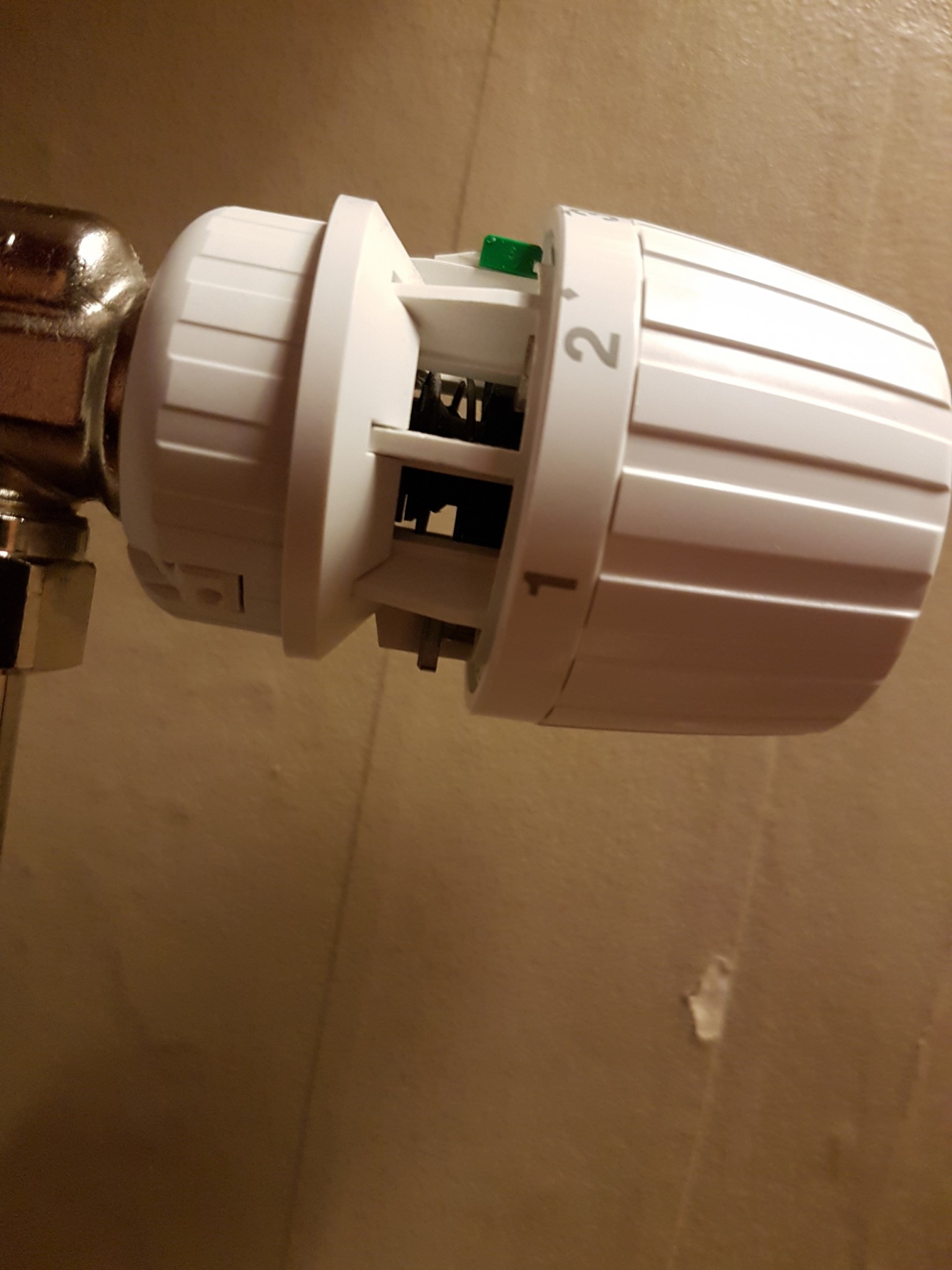

D Donwoody #1 Medlem · södermanland · 112 inlägg 6 dec 2016 19:27 Donwoody Medlem södermanland 112 inlägg 6 dec 2016 19:27 #1 Tjena undrar hur man får loss denna termostat ska man pilla loss den där lilla pluppen man ser på bilden? Har inte vågat prova själv ☺ Inloggade ser högupplösta bilder Logga in Skapa konto Gratis och tar endast 30 sekunder
michfris #2 Renoveringsnovis · 592 inlägg 6 dec 2016 20:32 michfris Renoveringsnovis 592 inlägg 6 dec 2016 20:32 #2 Yes, ge dig på den lilla pluppen. Gängan sitter därunder.
D Donwoody #3 Medlem · södermanland · 112 inlägg 6 dec 2016 21:54 Donwoody Medlem södermanland 112 inlägg 6 dec 2016 21:54 #3 Kanon tack för svar
1 111111 #4 Medlem · Norrbotten · 425 inlägg 6 dec 2016 22:29 111111 Medlem Norrbotten 425 inlägg 6 dec 2016 22:29 #4 Bajonetfäste vrid inner ringen
D Donwoody #5 Medlem · södermanland · 112 inlägg 7 dec 2016 16:51 Donwoody Medlem södermanland 112 inlägg 7 dec 2016 16:51 #5 Löste det genom o testa. Gick bra när jag tog loss pluppen o sen vare bara o vrida som ni skrev. Tack för hjälpen ☺ Redigerat: 2016-12-07
