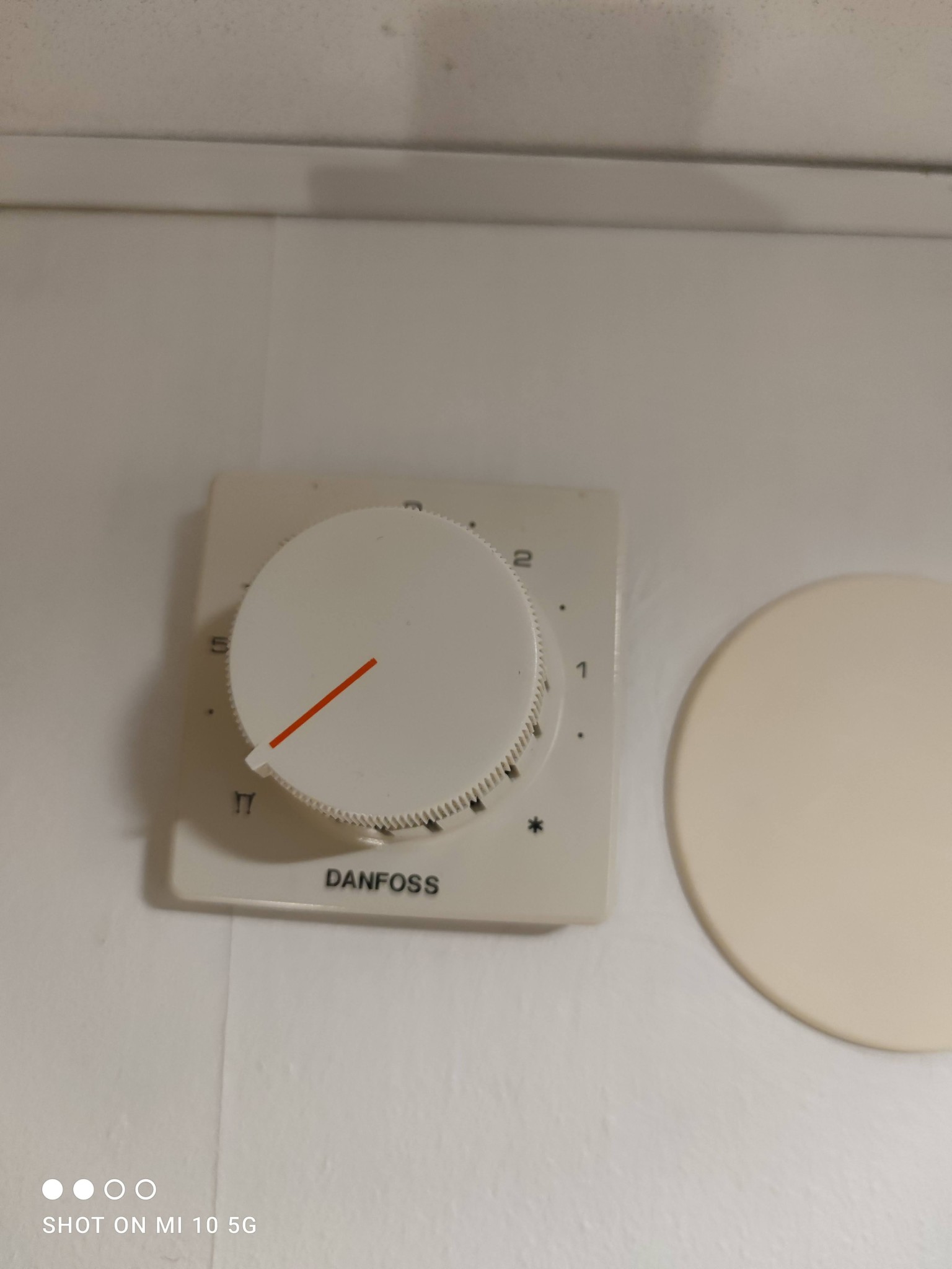

Hejsan
Jag undrar hur "termostaten " enligt fotot funkar. "Termostaten" är kopplad - via ett smalt rör som är virat som en spiral - till en ventil som styr tillförseln av vatten till hetvattenbatteriet som värmer upp den luftburna värmen i lägenheten.
Hur funkar den? Kan man justera lägena. Varför är det "glapp" I termostaten?

Termostat med numrerad skala och reglage märkt "Danfoss", monterad på vit vägg.
Röret är ett kapillärrör som gör att själva temperaturavkänningen kan ske på en bit från själva termostaten.
I röret finns det en gas som sedan påverkar ett membran och gör så att termostaten öppnar/stänger för värmetillförseln.
Vanligt även i kylskåp.
