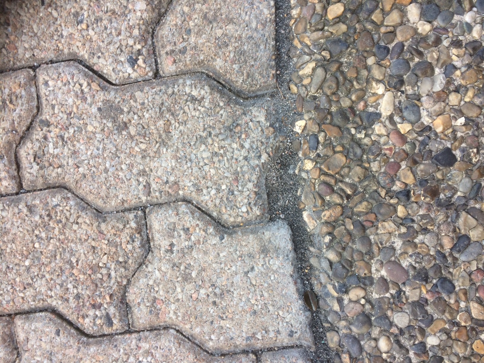

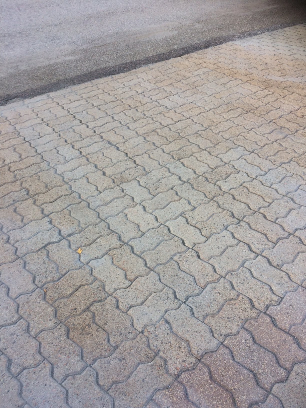

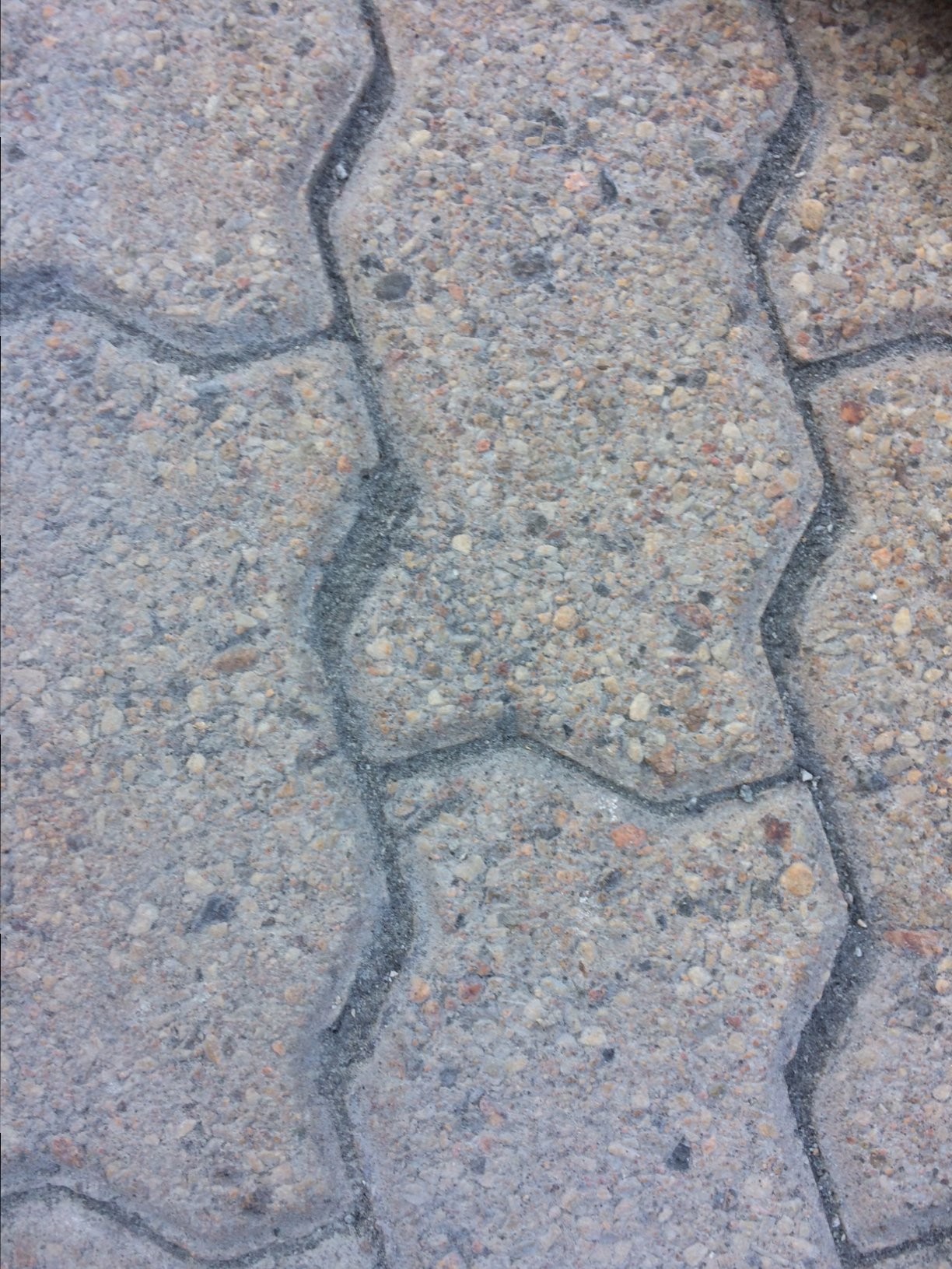

Vad tror forumet om det? Jag har nyss lagt två säckar mellan en del av uppfartens cementplattor ( Unisten)
och det verkar vara riktigt bra. Dessutom har jag slagit ut ca tio myrsamhällen som bodde under plattorna på olika håll av tomten. Blåste ut fogarna med högtryck, Efter ett par dagars torkning så strödde jag Danfast i fogarna och sopade bort överskottet rejält.
Härdningen går på ett dygn och är alltså längre än t ex betong.
Det verkar dock svårt att få tag på Danfast. Velltra finns på nätet och även Bauhaus skriver på sin webb att de har det i lager. Men båda tar runt 1000 kr i frakt. Jag hittade det till överpris på Ystads Trädgårdstjänst för 299 kr säcken. Hämtpris.

Den finns i beige och grå. Jag valde grått. Om det fungerar får vi se.Myrorna gillade i vart fall inte att få sina bon igensatta med hårdfog så de som inte stängdes inne drog på annat håll.......
