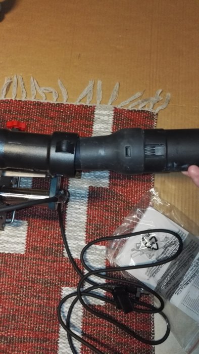

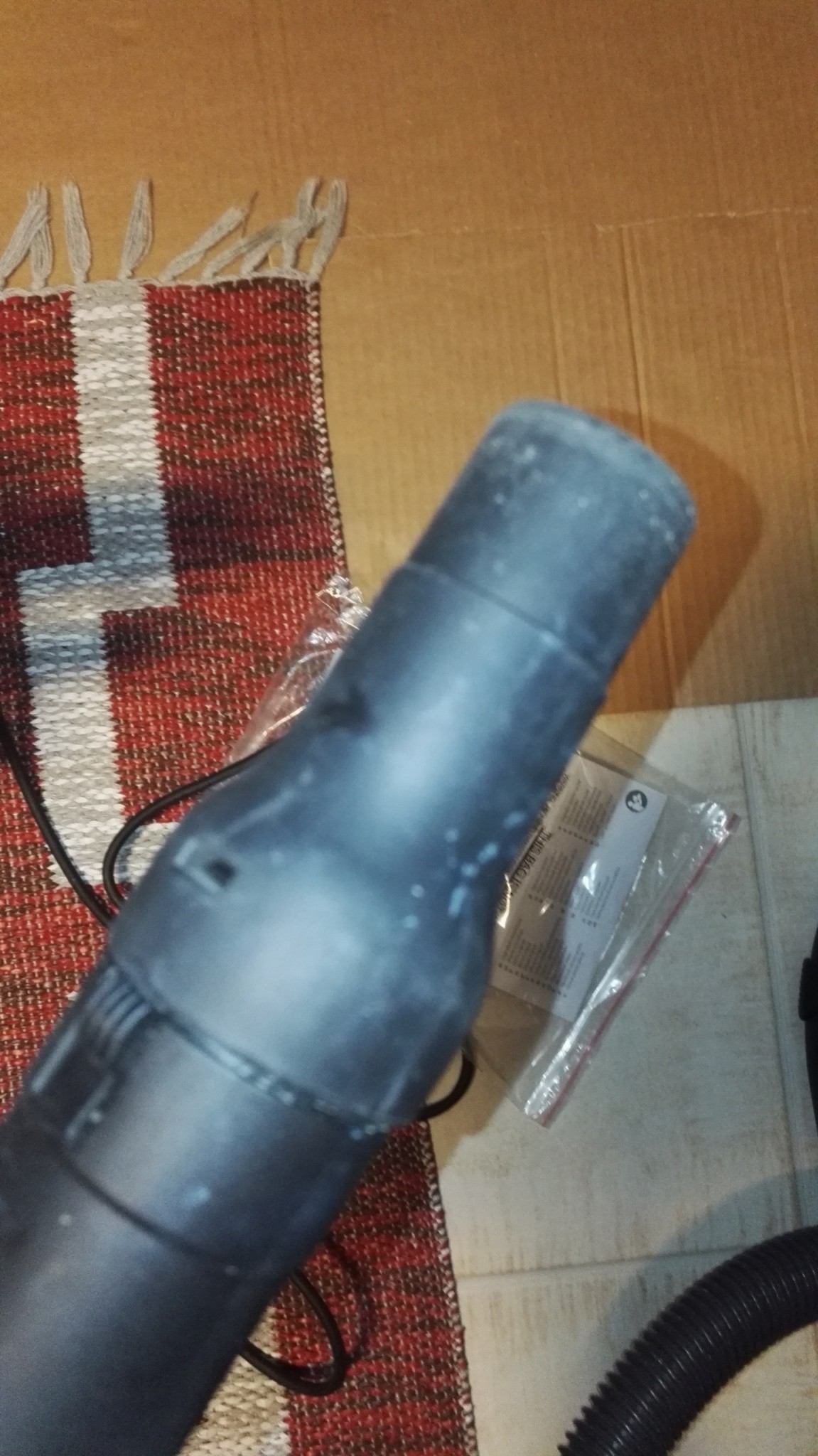

Hej mitt gamla Munstycke värka ej passa till min nya såg gcm 8 sjl..är det bara Bosch original som passar in där? Eller finns det någon kopia av adapter? Ska passa till min nilfisk dammsugare. Tips mottages

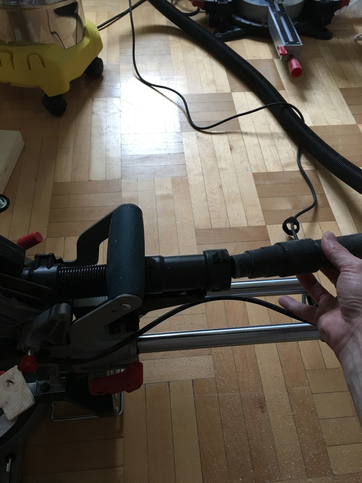

Jag använder Kärchers adapter som medföljde i WD6 Premium till SJL.. Funkar ypperligt. Passar och sitter perfekt.

Fick bara med denna tror ja.. den passa dom flesta Bosch maskiner men ej denna.. vet ej hur ja ska få ill detta. Ska ju passa till nilfisken också

Ja den funkade , men plasten va rätt styv skulle behövt mer gummi i sig och varit tjockare. Men håller säkert ett tag. Tack
Prövade med en dylik från en WD5 Premium, förmodligen exakt samma. Den passade bra, men efter ett tag upptäckte jag att det nedre insuget satte igen. Adaptern från kärcher täppte nästan helt till det lilla hålet där nedre insuget går in i slangen.
Precis.. Jag upptäckte samma sak, när nedre insuget inte sög något alls. Kapade bort främre delen av adaptern. Blev bättre. Dammsugaren var en WD6 Premium.
