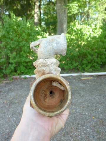

Jag hade också dåligt tryck i mina vattenledningar. Efter lite arbete så kom vi fram till att detta röret var boven i dramat. Satt direkt ut från hydroforen... :-)

Stort tack för ert engagemang för mitt problem. Jag har nu funnit orsaken.....t-röret som som låg som första förgrening till vv-beredaren var full av slagg och grus. har nu bytt ut denna och har ett tryck i ledningarna som aldrig förr. I morgon ska jag justera till och frånslag av pumpen och ställa in rätt tryck i hydropressen......det gjorde till och med ont av det höga trycket då jag duschade i dag.........
mvh Lilljonte
