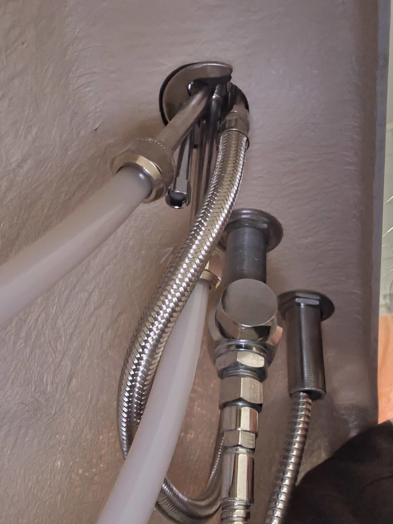

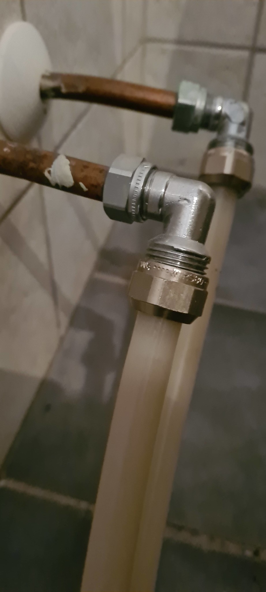

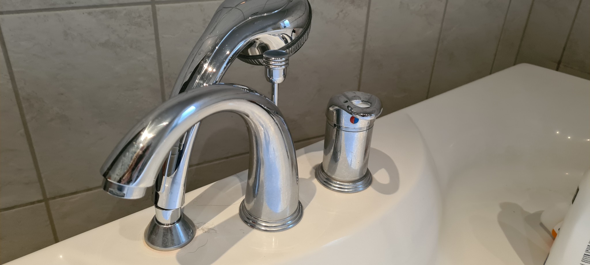

Jag har en annan blandare på ett badkar som har avsevärt sämre flöde/tryck på varmvattnet än andra duschar. Men när jag kollat anslutningarna från väggen vet jag inte riktigt vart "filtret" finns eller egensättningen kan vara. Det är anslutet direkt med plastslang från väggen rakt in i blandaren men inget uppenbart vart jag bör öppna och rengöra från rester.
Det sitter också en märklig lång skruv som kommer ner mellan varm/kall vatteninloppet..någon som vet vad den skruven gör?? Samt vart ev. filter sitter?

skruven är själva fästanordningen om du vill lossa på blandaren ovan.V VallValle skrev:Uppdatering på ämnet, över förväntan.

detta är helt vanlig engreppsblandare egentligen, inga filter i den troligtvis. Skulle det finnas så sitter de på inkommande vatten i de anslutningarna som den mystiska skruven sitter mellan.

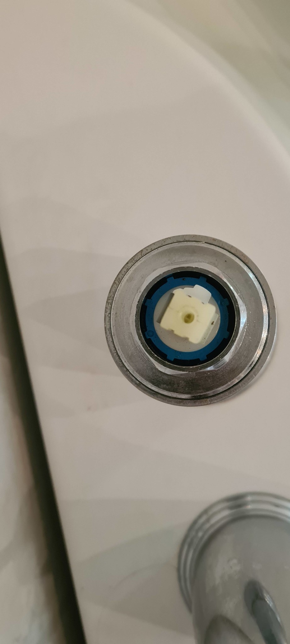

@Blandarkungen Vet du om det finns något sätt att justera själva "slaget" i armen/kranen för varmt respektive kallt vatten? För det känns lite som att jag kan vrida kranen långt mycket längre åt kallvatten-hållet än vad jag kan vrida den mot varmvatten-hållet. Tänkte att någon begränsat slaget så man inte t.ex. ska bränna sig på varmvattnet.

så kan det mycket väl vara, det finns engrepsblandare är utrustade med begränsningar på varmvattnet, så den inte öppnar helt på varmvattensidan. Du kan lossa på handtaget ovanifrån, ofta sitter det någon plastdel som går att ta bort.V VallValle skrev:Ok, tack för snabbt svar.

Jag lossade handtaget och kikade ner. Ser ut som någon blå plastring där men ser inte hur den skulle begränsa. Vågade inte skruva sönder blandaren mer just nu eftersom jag inte kunde slå av vattnet idag och fick känslan att det kunde börja läcka vatten vid mer demontering. Någon som känner igen insatsen i blandaren och ifall det kan vara en begränsning av varmvattenflöde?

Precis längre än så där ska du inte demontera utan att stänga vattnet. Om du stänger av vattnet så lossar du den muttern och lyfter ut insatsen, så ser du bättre. Brukar gå att justera utan att ta ut den också men kanske blir lättare. Men exakt hur man gör eller om man kan göra det på just denna vet jag inte.
