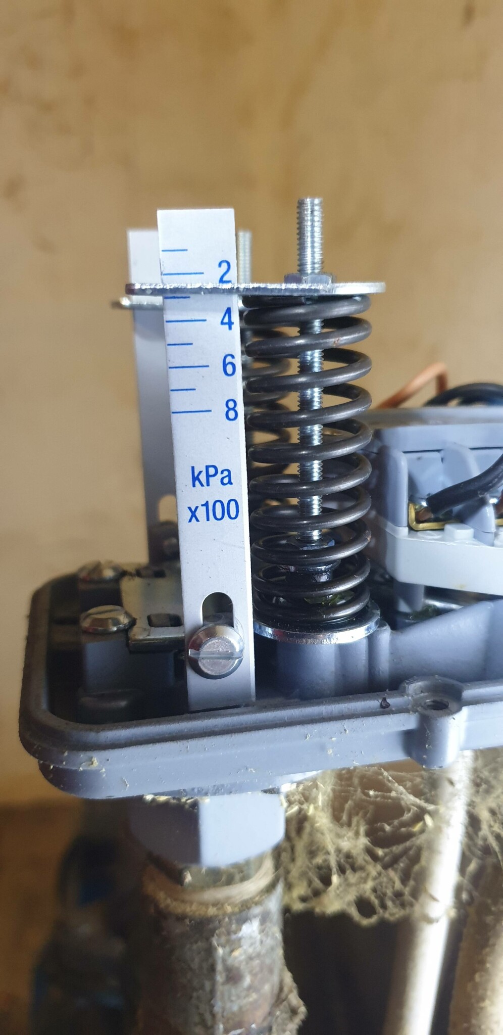

Konstigt nog visar ventilen tillslag 2,5?
G
G
  • Tryckmätare på utrustning, skala i kilopascal, metallspringor och skruvar, mekanisk komponent, dammigt.
Den markeringen kan du ta med en nypa salt. kan variera rätt bra , då den är fjäderbelastad. Det är manometern för trycket som gäller.
