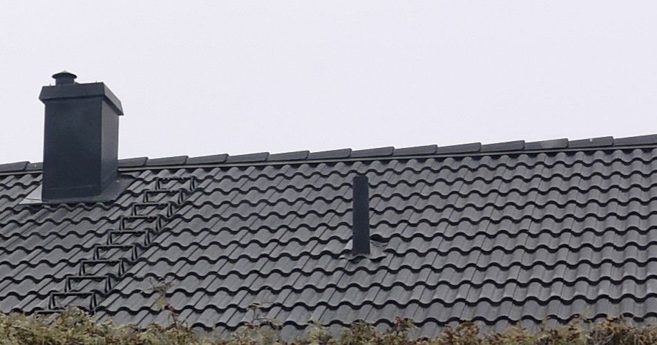

1. Innan vi bytte taket satt det ett ventilationsrör från badrummet upp i taket. Röret stack upp ca 40cm från takpannorna. Nu har de satt dit följande som ni ser på bilden. Den sticker upp kanske ca 15cm. Tänkte på om det snöar rikligt, då kommmer snön täcka röret som det ser ut nu. Finns det någon rekomenderad längd de ska sticka upp från takpannorna?
Denna längden var det på röret innan de bytte taket

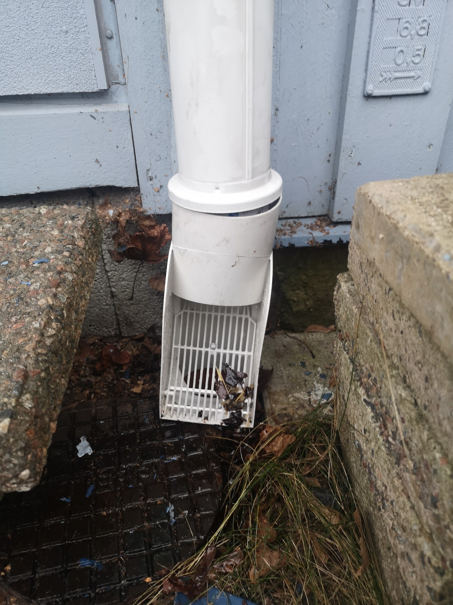

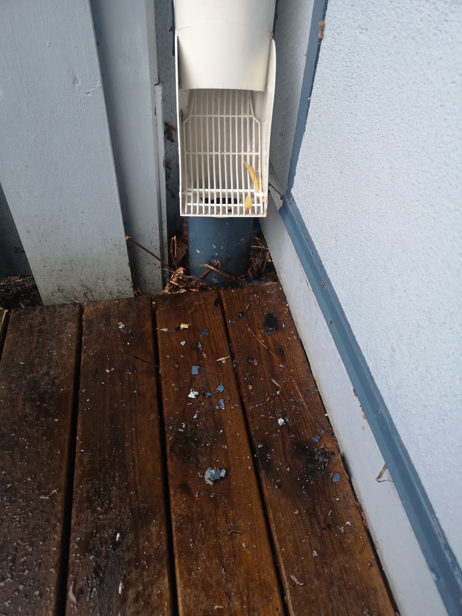

2. Stuprörsändarna ser ut såhär, nu när det regnar ser jag att det rinner/skvätter ut vatten på fasad och trall.

Båda lösningarna är standardlösningar, luftning fungerar trots snö (antar att det är avloppsluftning). Stänk svårt att undvika om det ska finnas rensning nere. Alternativet är utan rensning och ha lövstopp i hängränna.

Röret på taket är troligen avloppsavluftningen. Det utförs ofta så numera. Det gör inget om det regnar in i avloppsröret.
Stuprörsändarna vet jag inte så mycket om. Men det är en rätt vanlig modell.

1. lär inte bli problem, det är standardlösning.
2. vill du inte ha självrensande så sätt dit tratt men då måste du själv va där och fixa, lite vattenstänk på trall lär det bli oavsett när det regnar.

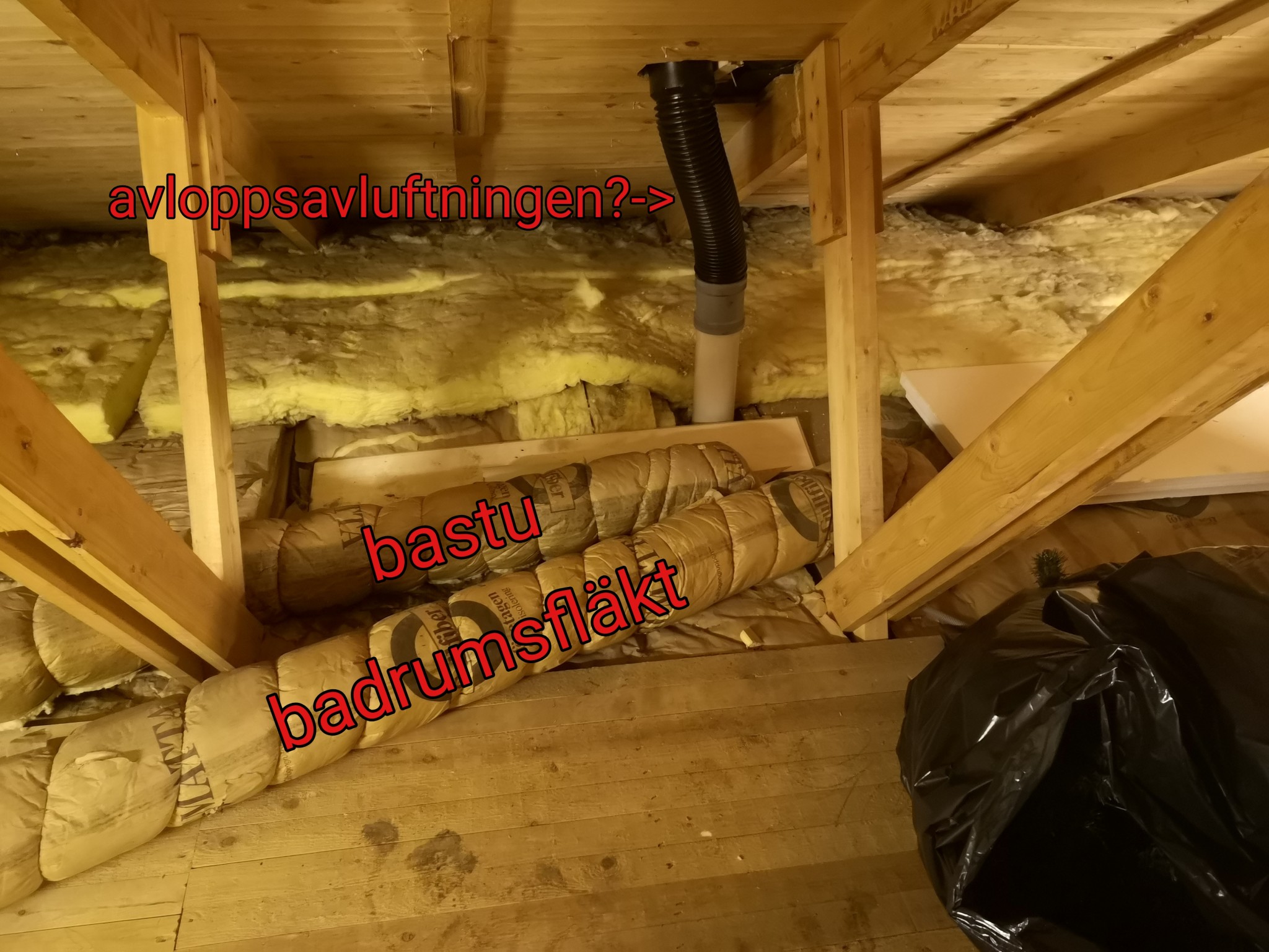

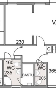

Är det som du skriver så är det totalt galet, men det var lika galet innan i så fall. Det ser verkligen precis ut som avloppsluftning av gammal modell respektive ny modell.

Det är inte takläggarens fel att någon kopplat på avluften från b-rummet till avloppsluftningen. Men kan du inte sätta en liten kina hatt på en stos som är vinklad? Enkelt att lösa.
H hempularen skrev:
Ja nu blev jag fundersam, tror jag missuppfattat. Är det något nytt att de sätter så korta rör på taket? Om man kollar alla andras tak så har de långa rör. Även på nya tak.H hempularen skrev:
Detta borde väl stämma?
Det ser korrekt ut. Det är med största sannolikhet avloppsluftningen som du pekar ut på bilden ovan. Ner i avloppet gör det inget om det regnar in.A Ace83 skrev:

Det ser helt rätt ut, det är avloppsluftningen som går upp i taket. Det kommer inte många liter vatten genom den på ett år.A Ace83 skrev:
Men själva avloppsluftningen bör kondensisoleras på vinden, annars lär det uppstå kondens på utsidan som rinner ner på takisoleringen.
